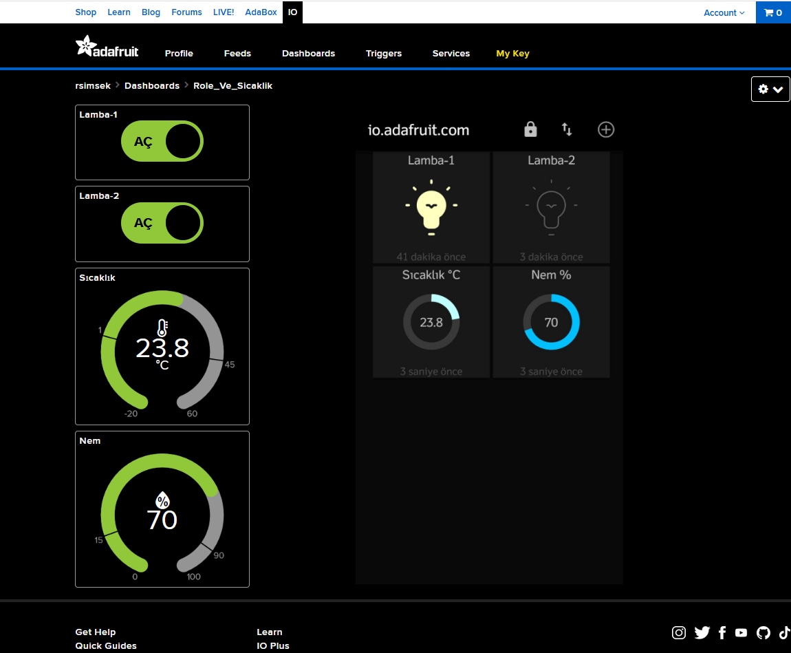

Bir süredir ESP8266 serisinden NodeMCU ve ESP-01 ile denemeler yapmaktayım. Malum Ardiuno'da ilk yapılan "merhaba dünya" veya led yakma söndürme misali, ben de akıllı ev sistemlerine ilk giriş niteliğinde uzaktan röle açıp kapatma, sıcaklık ve nem sensörü bilgilerini okumayı yaptım. MQTT protokolu üzerinden adafruit.com sitesi üzerinden (Blynk ve RemoteXY'de de çalıştırdım. Bir yerde takıldım.
Görseldeki gibi web'den io.adafruit.com üzerinden girdiğimde hem PC üzerinden hem de telefonla senkronize/eş zamanlı olarak röleleri kontrol edebiliyorum. Yani, birinde açtığımda diğeri de güncelleniyor. Aynı durum MQTT Dash uygulamasında da oluyor. Fakat sorun şu ki; uygulamayı ilk açtığımda rölelerin mevcut durumlarını (uygulama kapalıyken web'den değiştirdiğimde) değil de son kaldığı ekranı getiriyor. Ayarlarından da bir çözüm bulamadım. Belki atladığım bir şey vardır. Daha yeni yeni bu MQTT olayını hazmetmeye ve sindirmeye çalışıyorum. Bir kaç MQTT uygulaması denedim, henüz bir çzöüm bulamadım. Bu konuda tecrübesi olanlar yardımcı olursa sevinirim.

Bugün aynı model prototip üzerinden hem Blynk, hem de RemoteXY ile aynı denemeyi yaptım. İletişim kopunca bir sonraki uygulamayı açınca rölenin en son durumunu kaybediyor. Bir iki defa uygulama üzerinden düğmeye basıp uyumlu hale getirmek gerekiyor. Yani uygulamada açık görünüyorsa kapalı, kapalı görünüyorsa açık görünebiliyor. Yazılıma bağlı olarak kapalı kalıyor. İletişim varken her defasında esp'nin eeprom'una röle durumu kaydedilerek, sunucu üzerinden yapabilmek varken her açışta da kaydedilen durumu okutularak bir çözüm bulunabilir.
Bir kaç gündür uğraştığım konu ile ilgili şöyle bir çözüm buldum. Konudaki sorun, uygulama uyumsuzluğunu irdeledikçe, iletişim kopukluğunda modül/devre üzerindeki rölelerin tekrar iletişim kurulduğunda son durumlarını koruması, bunun için de son durumlarını/değerlerini MQTT sunucusundan geri okunması gerekiyor.
Feeds ->Last value diye değer sunucuda tutulsa da bu değeri henüz okuyamadım. Onun yerine EEPROM'da 101 nolu adrese kaydedip, her iletişim kesildiğinde ve tekrar iletişim kurulduğunda aynı bilgiyi okuyup röle durumunu muhafaza etmek gibi bir çözüm bulabildim. Umarım MQTT sunucu->feed listesi içinde tutulan Last value değerine bir şekilde ulaşabilirim.

Sonunda Feeds Last value'ye erişebildim. Mesele, aynı röleyi Publish olarak da _get eki ile tekrar tanımlamakmış ve devamı.
