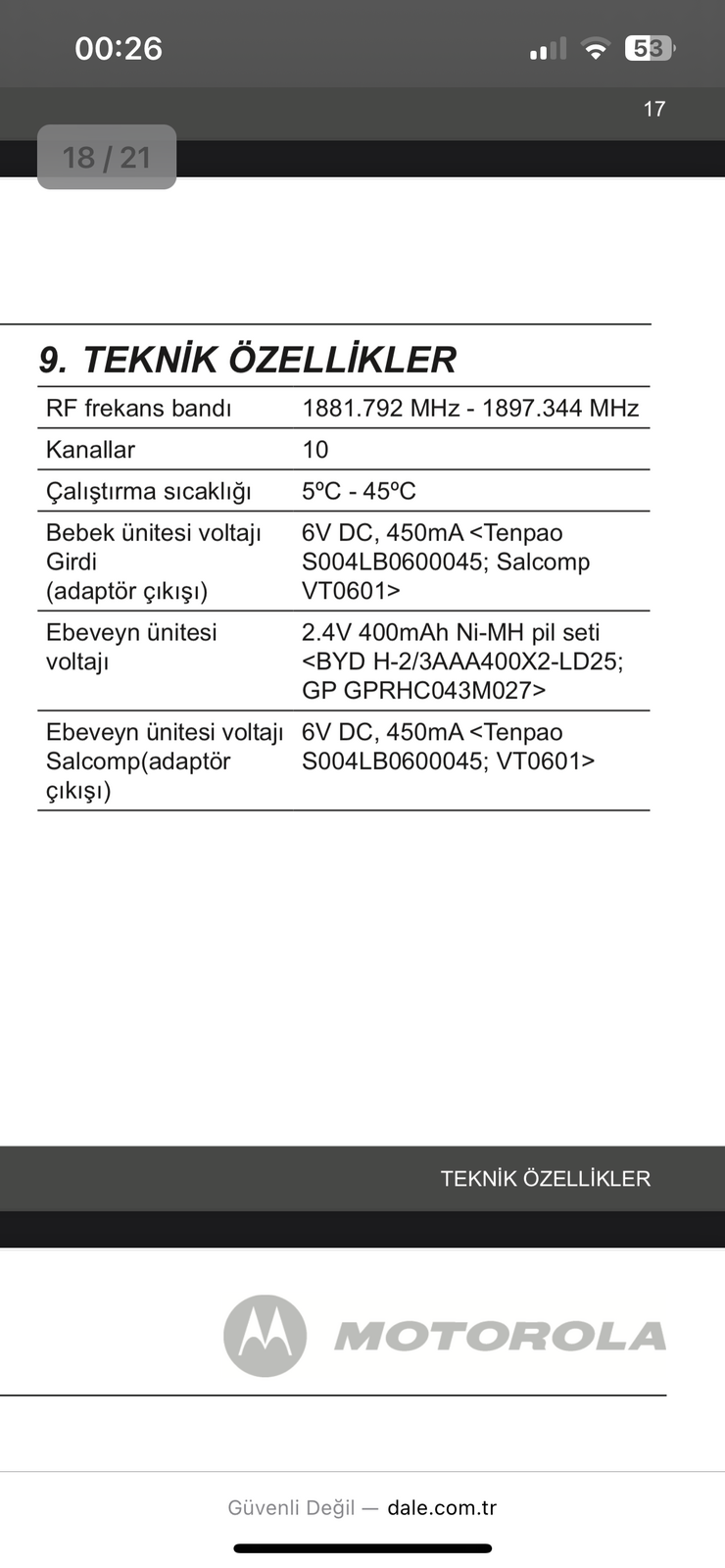

İyi günler. Bende motorola mbp16 model bebek telsizi var. Bebek yanı olan arızalandığı için 2.el başka bir mbp16 model bebek yanı cihaz aldım. Fakat bağlantı olmuyor linklenemiyor. Motorola tr servisini aradığımda her cihaz kendi arasında linklenir başka cihazla linklenmez falan dedi de bence salladı gibi açıkcası pek bilgim yok sizce bu doğru mudur ve ben bir elektronik tamircisine yeni aldığım cihazla bozuk olanı versem yedek parça olarak kullanarak eskisini tamir edip cihaz çalışır mı yoksa hiç uğraşmayıp yeni bir telsiz mi alayım. Teşekkürler

Bu cihazlar 10 kanallı, kanallar karşılıklı ayarlanmamışsa haberleşmezler.
1. Ayarlama yapmak için, her iki üniteyi açın mümkünse aynı odada başlayın (1 metre)
2. Link ışığı yanana kadar açma tuşuna basın.
3. Link ışığı yandığında ana ünite kendililiğnden ayarlanır ve bağlanır.
4. Tekrar açma tuşuna uzun süre basın Link lambası sönecek ve cihaz kapanacaktır.
5. Ana üniteyi tekrar açarak kullanabiliesiniz
6. Bebek ünitesini açıp kapamak için: Bu ünite üzerindeki açma tuşuna uzun basmanız gerekir (kapatırken de aynı)
