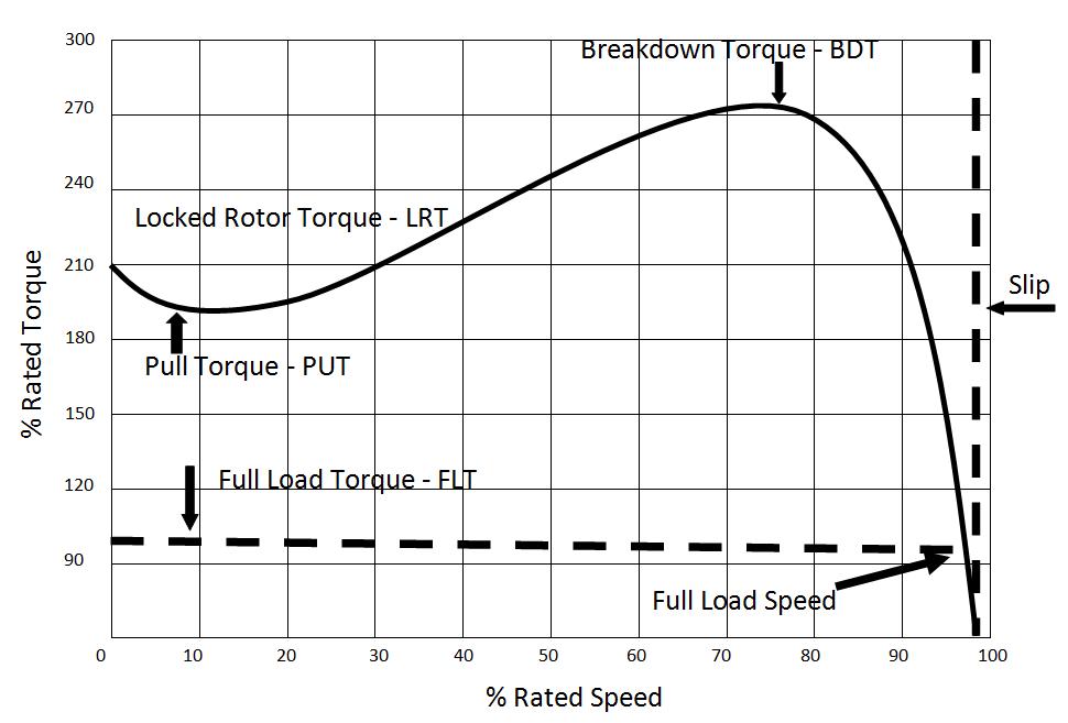

mesela bura r olarak motor mili, kuvvet olarak yukardaki hesaptan çıkan gereken kuvveti alacaksınız. sonra motor tork eğrisine bakacaksınız vesaire gibi. bende boyle ayrıntılı bir hesap yapmadım daha önce ama mantıgımca olay enerjinin korunumu ve dönüşümü .

evet uygulamanız gereken kuvvet yani motorun karşılaması gereken kuvvet motorun kuvvet kolu (mil yariçapı) kısa olduğu için size gereken sürtünme kuvvetinden daha fazla bir kuvvete ihtiyacınız var orası kesin. (direk bağlarsanız durum bu. motor milinin tekere bağlanma şekline göre bu durum değişir.)
o kuvveti bulup en az o kuvveti uygulayabilecek motoru seçmelisiniz.
motorların eğrilerini inceleyin.

The image below shows the torque curve for a typical AC motor. The start-up torque, although not marked, is the torque value at the far left of the plot (at zero speed). If your mechanical system has a higher start-up torque than this, then this motor will not be able to get it running even if the torque required to keep it running is lower than the full load torque.
