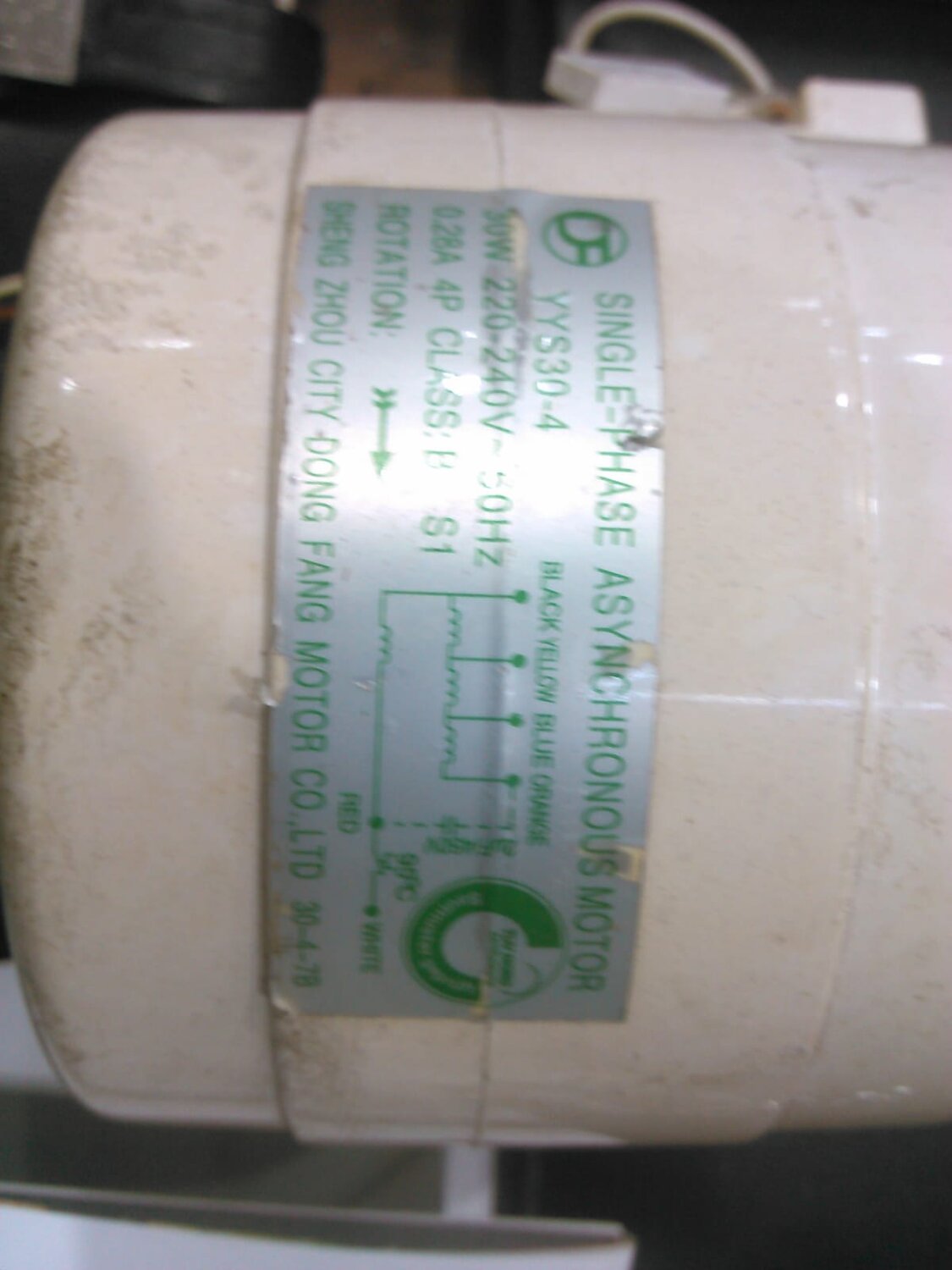

arkadaşlar merhabalar elimde bir motor var nasıl bağlantı yapacağım bir bilgim yok yardımcı olursanız sevinirim.
220 volt tek fazla çalışan asenkron motor,faz ve nötr bağlayın çalışsın ,klemens bağlantılarınıda paylaşın orda bir karışıklık varsa bakalım .
bağlayacağınız uçlara göre sanırım 4 farklı hızda çalıştırmak mümkün görünüyor, sadece siyah en hızlı sadece turuncu en yavaş olmak üzere deneyebilirsiniz.
Kırmızı (RED) uc sabit, Diğer renklere ,sadece birine 220 volt un diğer ucunu verebilirsiniz. Farklı devırlerde ( gerılımlerde) çalışıyor olmalı.
Kondansatör kullanmayı unutmayın. Kondansatör olmadan bu motor çok uzun süre çalışmaz.
Not turuncuya enerji verilmemeli. Bu uc yardımcı sargının kapasitör bağlantısı. Bu uca voltaj verilirse kapasitör doğrudan şebekeye bağlanmış olur.
Beyaz uç sabit ( termik bu uçta çünkü ) , siyah sarı ve maviden gerilim verilecek şeklinde anlıyorum.
