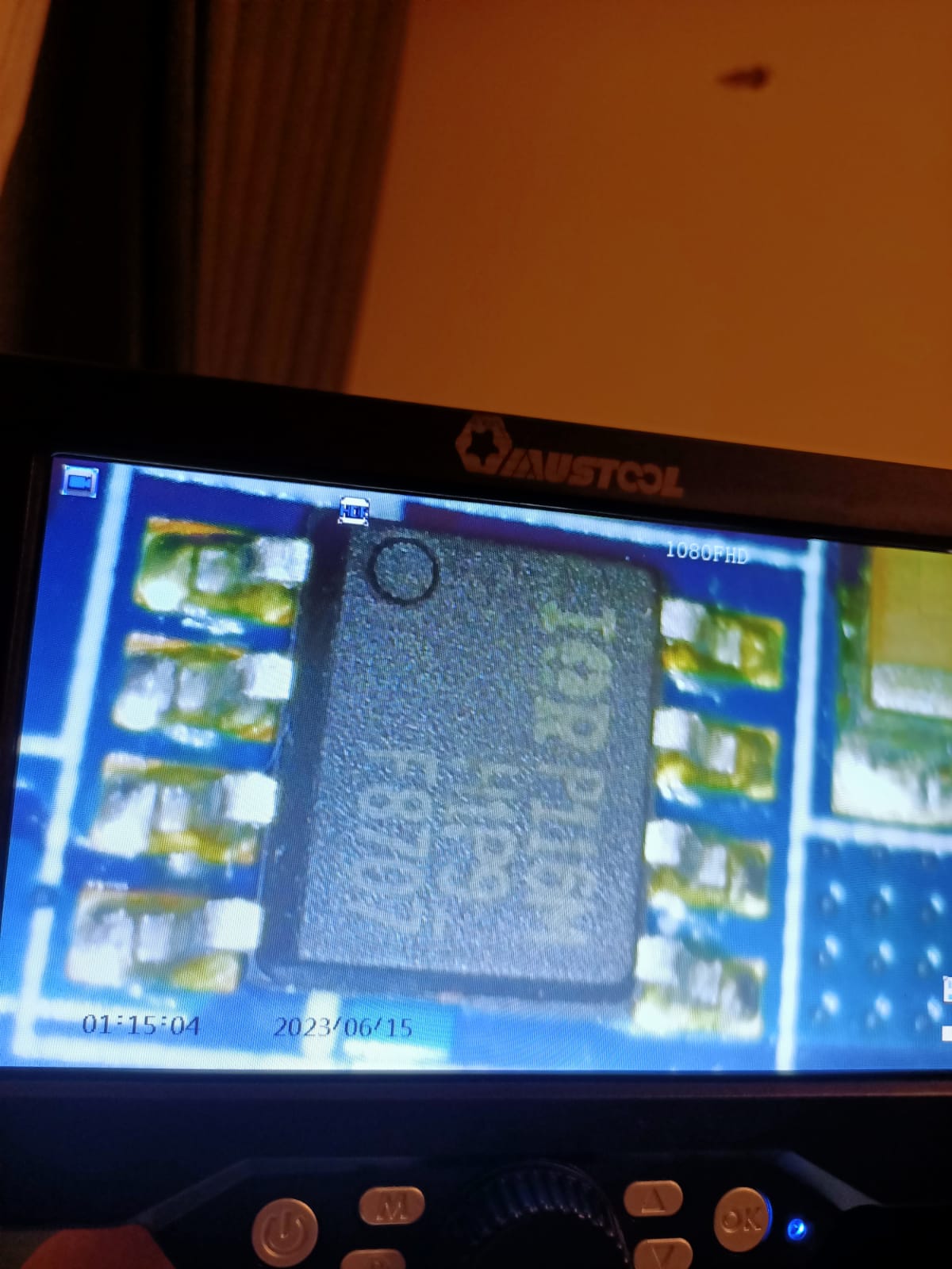

Merhabalar arkadaşlar
Elimde P116M H1P92 F8707 Yazılı Mosfet var Ana voltaj öncesi filtrelemeyi yapıyor bu mosfet şuan şaşe yapıyor.
Sorum şu üzerindeki yazan rakamlar ile bulamadım aynı mosfetten araştırmamda alttaki linkte buna benzerlerini getirmekte P116M H1P92 F8707 koda göre özelliklerini karşılaştırma yapamadığım için tereddüt ettim .Bunlar hangisi aynı uyumludur ve neye göre karşılaştırma yapmam gerekir (eskisinde bilgi çıkmadığı için karşılaştırma yapamıyorum)
https://www.alldatasheet.com/view.jsp?Searchword=P116M H1P92 F8707
üzerindeki numaralardan çıkmıyor son F8707 çıkıyor lakin piyasadaki ler farklı uyum olması için yazdım

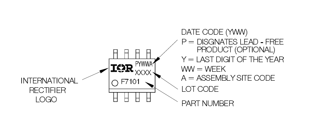

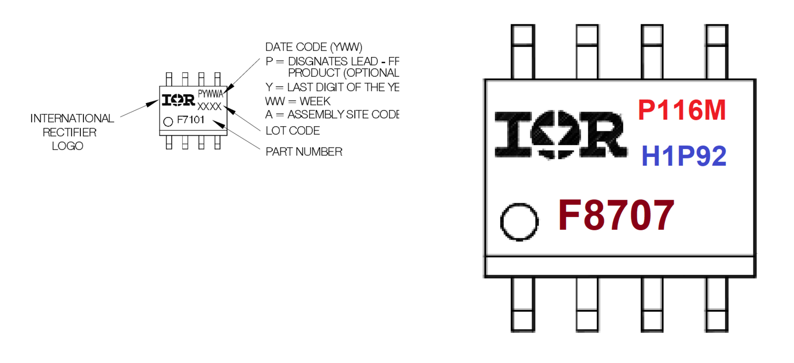

aradığın arkadaş bu, istediğin gibi incele bak. nette ararken aradığın her şey bire bir çıkmaz. bak mosfet zaten IRF yim diye üzerine yazmış. IRF logosu var üzerinde.
Araştırmanız .
datasheet ?
www.irf.com
Yol gösterici foto . ( örnek )

Ekli dosyayı görüntüle 98960
Bu kart ( foto ) nedir ? Toshiba sanki .
Teknik bilgisi tam olarak
Datashett yok hocam araştırdığımı belirtmiştim mosfet koduna göre bişey çıkmadı benzer aynısı ama kod farklı içeriğine takıldım o yüzden yazdım son rakamı geçerli oluyormuş onu öğrendim genelde bakarım özelliklerine ona göre işlem yaparım elimde 8 bacaklı yok.Evet Toshiba o yüzden doğaçlama gittim mosfet üzerindeki bilgi ile aynısını bulmak istiyordum.Sorum yanlış anlaşıldı sanırım
tam olarak verdiğim linktedir. bak güzel insan, eskiden bileşenleri tanımak için kalın kalın kitaplar vardı, sonra, bir yerlerde linki var paylaştım programlar çıktı ve 2009 dan sonra alldatasheet gibi siteler free olarak paylaşmaya başladı. hani 2010 desen sene 2023 13 yıldır arar bakarım/incelerim. bu arada bana inanmak zorunda değilsin. işin görülsün diye datasheet linkini paylaştım. gözlüklerim yanlış göstermediyse linkteki de 8 bacaklı. bak bu arada özellikle belirteyim ben tamirciyim, elektronikçi değilim. buradaki bütün ustalarıma saygı duyarım. zaten yanlış bir şey paylaşırsam doğrusunu onlar gösterirler/söylerler.

Paylaşımınızı görüp okudum çok teşekkür ederi. inanma meselesi değildi başlarda teknik Bilgi sonrası detay ilk kodu zaman basımı sonda olduğu için devamını getiremedim mosfet temin ettiğim yerden zaman kısıtım olduğu için hızlı sonuç almak istiyordum.Değerli yorum ve çabanız için Extra teşekkür ederim 😊 Emek çok değerli saygılarımla
