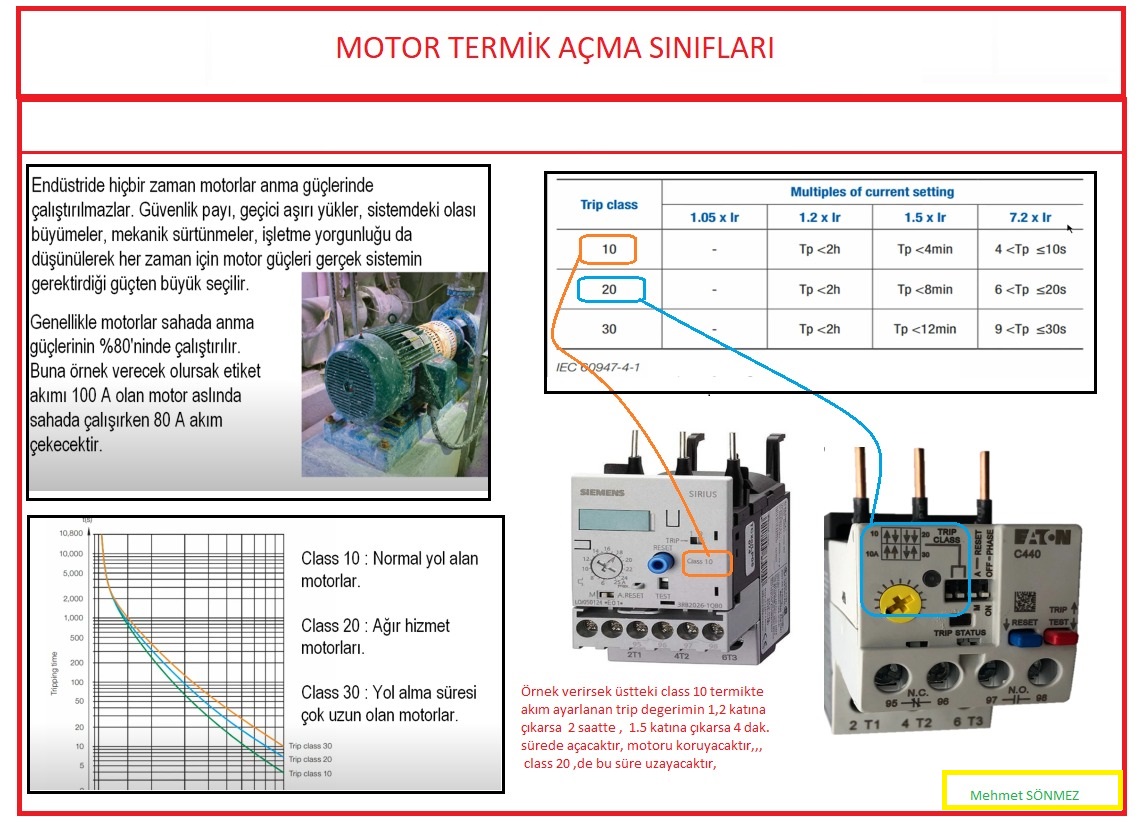

Merhaba Arkadaşlar ,
Fabrika bulunan bütün motorların güç devrelerinde mkş bulunmaktadır ve minimum limitleri motora göre ayarlıdır . Fakat yine de motor yanmalarının önüne geçilememektedir . Bunun sebebi nedir ?
Böyle durumlarda basit bir hata yapılıyor, demektir,,

İsletme şartlarının bilmeden yorum yapmak zor. Olsa, olsa fikirlerimizi belirtiriz.
Motorların,havalandırma, soğutma durumu, dakikada/saatteki yol ermeni sayısı, yükle yüzdesi, gerilim değeri, daha bir çok belirti bilinmeden kesin yorum,yanıltıcı olur.
Yazılanlara ek olarak gerilim düşümü de olabilir.
Şalter destekliyorsa yanına düşük gerilim açma bobini ekleyerek gerilim düşümü olduğunda açması sağlanabilir..
