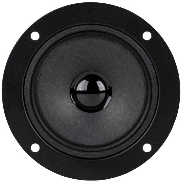

Öncelikle iyi forumlar dilerim. Formun uzun süredir takipçisiyim fakat pek aktif değilim. Son birkaç gündür @Mr_YAMYAM in konularını takip ettikçe kendisinin deyimi ile GUDURDUM . Fakat çok geniş maddi imkanlara sahip olmadığım için görece kaliteli bir 2.1 ses sisteminin tda7377 ile yapılmış amplisi ve ihtiyar Sony Ss-a20 hoparlörler ile kendi çapımda bana şipirdek gelen aslında çipindirik olan bir sistemle müzik dinliyorum. Fakat haftasonu bit pazarında 50 TL gibi bir rakama mission 707 görünce hemen yapıştım. En azından kabin iş görür hesabıyla. Bass hoparlörlerin orijinal olduğunu görünce mutlu oldum açıkçası. Crossover ve bass hoparlörler orijinal fakat körükler yenilenmiş. Ancak orijinal tweeter ler yok :) onun yerine 50 liralık ses bombasının hoparlörleri takılmış. Arastirdigima göre orijinal tweeter ler 19 mm çapında ferrofluid li polymer dome tweeter lar. Ve şuan benzer özellikte en ucuz hop.lar adedi 45 euro +kargo+vergi bandında. Ve bu kadar bütçe yok malesef. Piyasada 600-1000 tl bandında satılan oto ses sistemleri için olan tweeterlardan taksam çok mu kötü bir sonuç alırım? Yada tavsiye edeceğiniz hop. varımdır? Elinde olup satmak isteyen olursa dış cap 9.5 cm içdelik çapı 7 cm civarı tweeter değerlendirebiliriz. Şimdiden teşekkür ederim

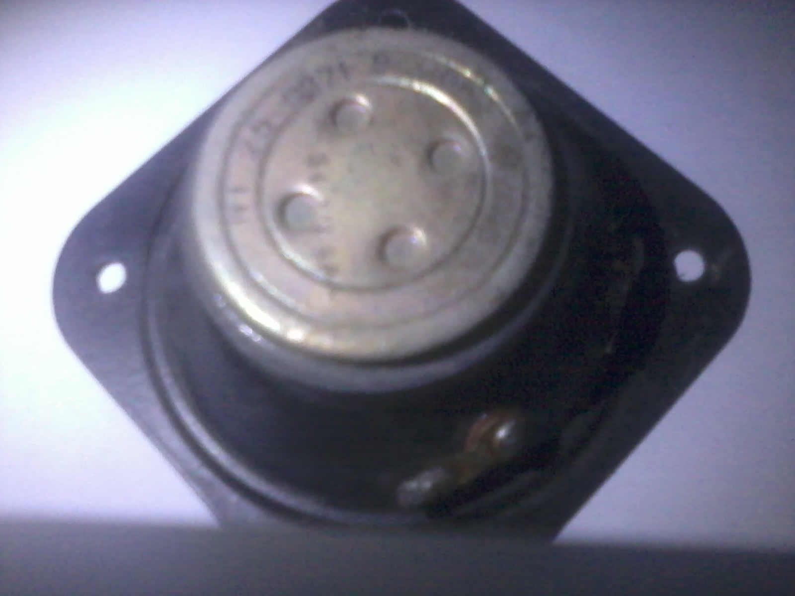

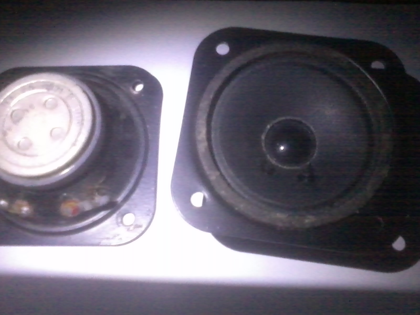

bunlardan kullanıyorduk tizleri kulakları tırmalamıyor yanınca üzmüyor...

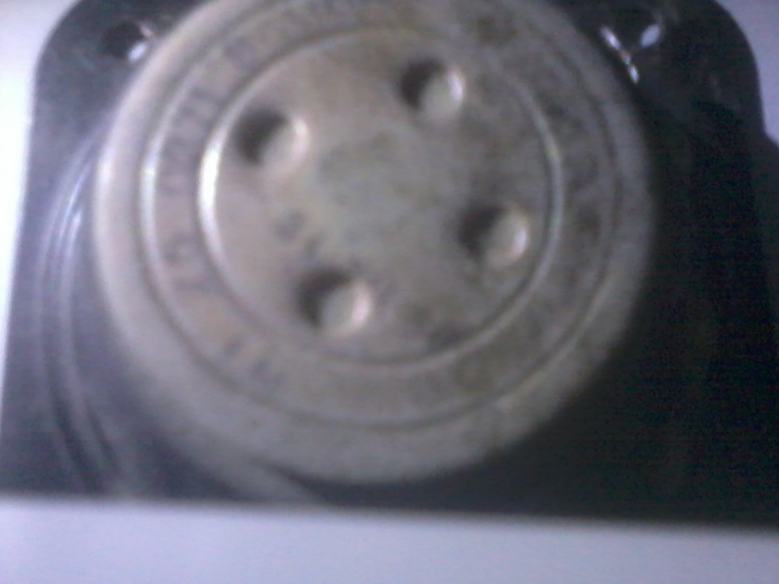

2000 öncesi 2.Onurhan arka köşede zemin altı dükkandan almıştım...
31-12-1988 de üretilmiş olabilir.

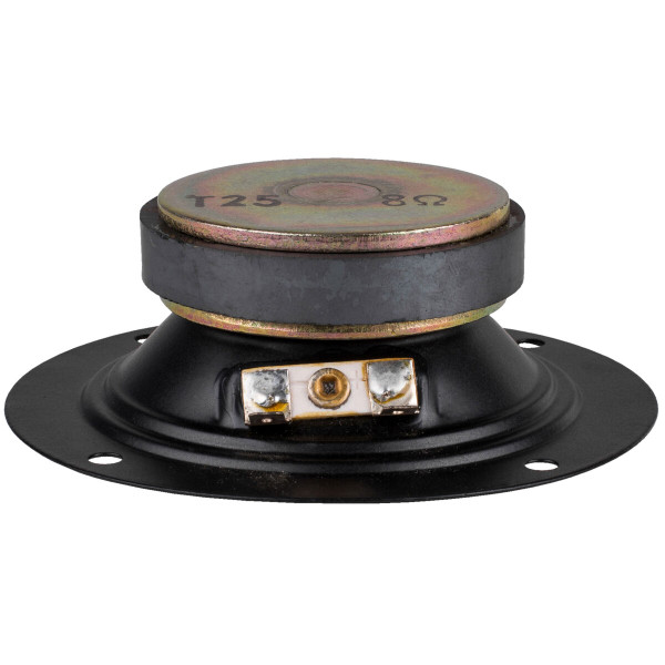

Bunları gördüm nette ama cok emin olamadım. Aslında en çok tereddüte kaldığım olay şu ; kabin 100 watt ve 91.5 db spl olarak verilmiş almam gereken tweeter in sanırım watt ve spl değeri olarak yakın olmalı ki geride kalmasın yada ileri çıkmasın. Şuan ki mevcut amplim zaten iyi değil çok farkını anlayamam muhtemelen. Fakat içimde sürekli beni durtukleyen bir gudurukluk var en azından giriş seviyede olsa bir class AB ampli yapayım diye. Bu noktada karar verme noktası sanırım maddiyat ve zaman olacak. Bende şu hop.lari gormustum
https://www.madisoundspeakerstore.c...estige-19tff1-h0737-3/4-textile-dome-tweeter/
Gudurukluğum geçsin diye bekliyorum. Yoksa hem buradan hemde iç işleri bakanlığından çok kötek yicez :)
Aslında kabinin içindeki crossoverın tiz geçiş frekansının kaç olduğu önemli biraz ama genelde yaklaşık olarak 2kHz'lerden sonrası tweeterlara gönderiliyor.
Bu yüzden bütçeye uygun buna yakın frekanslardan başlayan bir tweeter seçilebilir. Seçilen hoparlörün varsa önerilen kesme frekansını da dikkate almak iyi olur.
Benim kullandıklarım bunlardı.
Ama bu kabin için bu tipte bir ürün kullanılabilir diye düşünüyorum. Tabi monte edebilmek için delikleri ayarlamak gerekebilir.

benim kiler senin kilerin çakmasıymış 1988'den kalmaler alırken fark etmemişim...
Yunus abi senin tweeterleri gördüm gayet güzeller. Muhtemelen bende onlardan alacağım. Crossover 2700hz lerde kesime gidiyor. Ben şimdilik crossover tweeter çıkışını elimdeki eski kabinlere bağladım missionlarinda tweeter çıkışlarını körledim. Şimdilik idare ediyorum. Bu arada elime bitane çok temiz westra kw-160-1398 hop geçti bundan bir sub kabin yapmayı planlıyorum eğer @Mr_YAMYAM abim uğraşmak isteyipte yol gösterirse. Mission 707 lerin subları daha büyük olmasına rağmen westra in kabin siz haldeki tok bass sesi onlardan daha sipirdek :)
