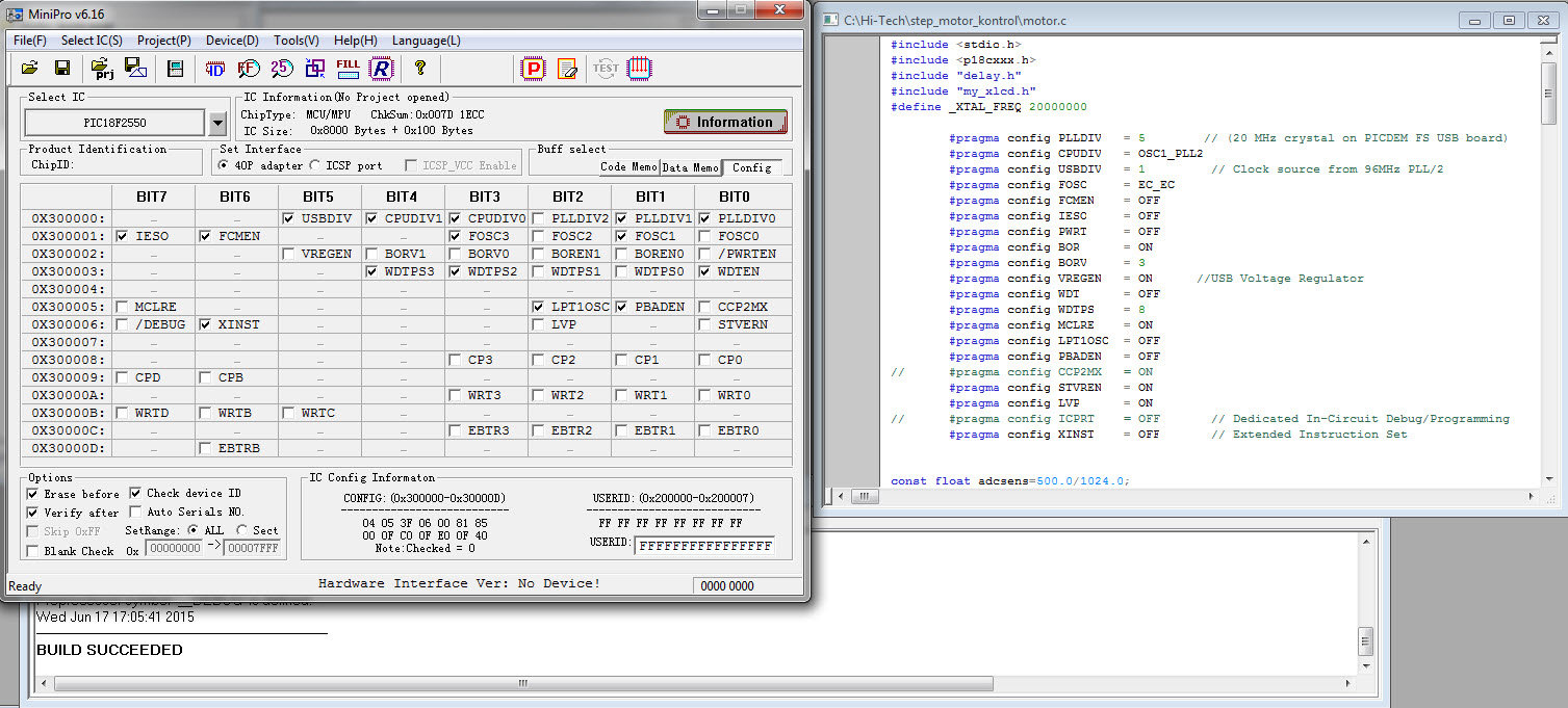

Geçenlerde satınaldığım TL866 universal programlayıcı ile 18f2550 pic ini programladım ama config fuses ayarlarını bir türlü anlayamadım ve ne yapmaya çalıştıysam olmuyor 2 ayrı pic de denenedim bir ara pic üzerindeki ledlerin programa göre yanıp söndüğünü gördüm ama ' FOSC ' ve 'PLL' ayarlarını birtürlü tutturamıyorum. Yapmaya çalıştığım ayarlar yüklediğim resimdeki mplab kod bölümündeki gibidir.
Yardımlarım eden ve etmeye çalışan arkadaşlara şimdi den çok teşekkür ederim.
Programda fuse ayarları tanımlıysa bir daha elle seçmene gerek yok. Kristal kaç mhz takıyorsun ona göre pll hesaplanacak. Bi de mclre = Off olsun. Aksi halde Mclr bacağını 1k ile +5 volta bağlaman gerek
Selam öncelikle yanıtladığın için teşekkür ederim . Kristal olarak 20mhz kristal bağlıyorum , MCLR bacağını 10k lık bir direnç ile bağlıyordum +5 e devrede. Direk mplab ide den aldığım hex dosyasını mini pro software ine attığımda aşağıdaki resim1deki gibi gelmekte.Picte sorun olup olmadığını anlamak için herşeyi iptal ettim lcd i adc fonksiyon çağırımlarını, pinleri dijital ıo yaptım sadece 6bin ms bir led yakıp söndürmek istedim.Ve fuses ı (PLLDIV0 = 1 , FOSC3=1 , FOSC2=1,FOSC1=1 FOSC0=0) diğer fuseları iptal şeklinde programlayıp led bağladım bunu 4mhzlik kristal ile yapıor yaklaşık 5-6 snde bir, kıstali çıkartıyorum gene yapıyor aynı zamanlamayla :D. ama mplabdaki fuse ayarlarını nasıl yapıcam anlayamadım bir türlü.

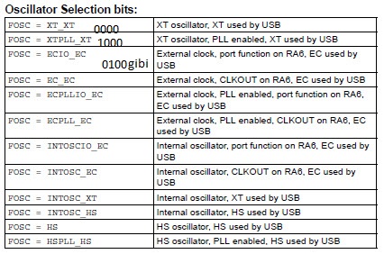

bu ayarlarıda microchipin yayımladığı bir dökümandan bakıyorum (konuya ekledim dosyayı)
resim1

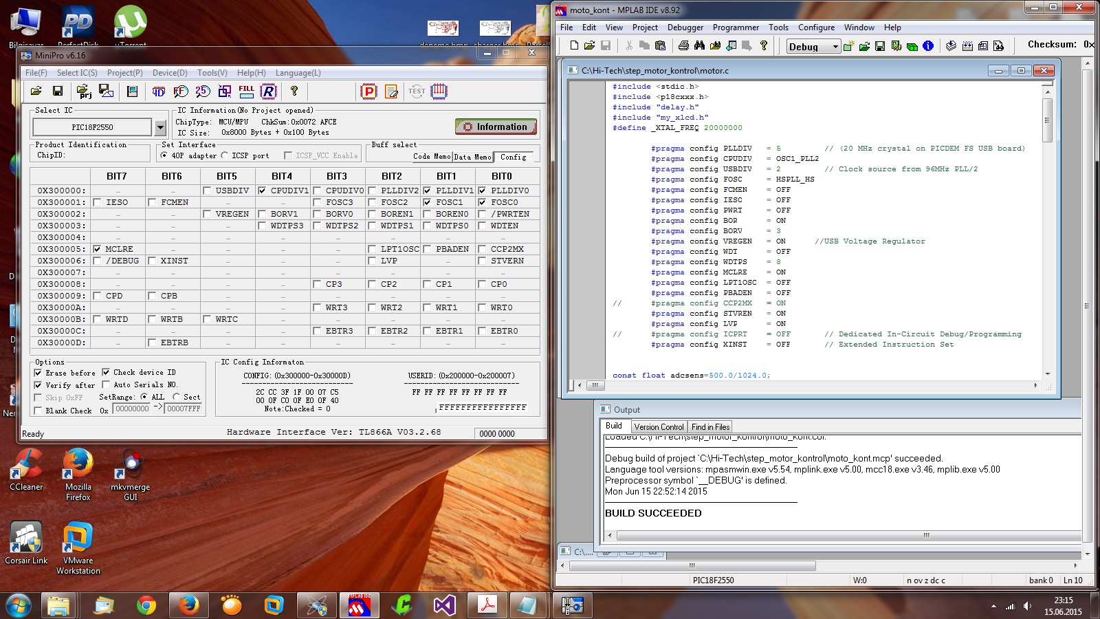

Datasheet de herşey var ama okumayı bilmiyorsun
Hspll yapacaksın
Plldiv 5 olacak ki 20/5=4 mhz yapsın
Yani plldiv2=1 plldiv1=0 plldiv0=0....
Cpudiv1=0 cpudiv0=0 yapacaksın böylece 48mhz olacak frekans
Usbdiv de 1 olacak böylece 48mhz Full speed usb hızı seçilmiş olacak

FOSC3=0
FOSC2=0
FOSC1=0 buşekilde no XT_XT olur veya
FOSC0=0
FOSC3=0
FOSC2=0
FOSC1=1 buşekilde no ECIO_EC olur şeklinde bir kalıbı olmalı ama çözemedim hiçbir şekilde
FOSC0=0
yukarıda bahsettiğim şekilde ise hspll_hs de
FOSC3=1
FOSC2=1
FOSC1=0 şeklinde olması gerekiyor doğrumudur ?
FOSC0=0
plldiv2=1 plldiv1=0 plldiv0=0 bu şekilde olduğunu aynı yöntem ile hesaplayarak bu şekilde yapıyordum ve 20 mhz kristal bağlayıp sadece led yakıp söndürmek istediğimde hiçbir tepki vermiyordu :S ama şöyle birşey var datasheet te ;
kristalin mhz sine göre 20 mhz ise 15pf , 4 mhz ise 27 pf kullanmamızı söylüyor benim elimde sadece 22pf var bununla deniyorum her ikisinide sorunum bu sanırım doğrumuyum?
Hspll için
fosc3=1
Fosc2=1
Fosc1=1
Fosc0=0 olacak datasheet sayfa 290
22pf olur hatta ben hiç takmıyorum yine oluyor
Datasheet i daha iyi incelemeklazım dediğin gibi. Sayfa 29 daymış , bu arada Device ID belirleyemiyordum 290 da da o varmış. Cevaplama konusunda proflaşmışın artık bi cevapla iki sorun gideriyorsun :) , çok sağol vakit ayırdığın için.
Eyvallah datasheet içinde arama ile her sayfada geçen kelimeyi incelemek gerek yoksa 400 sayfa okunmaz bi oturuşta
