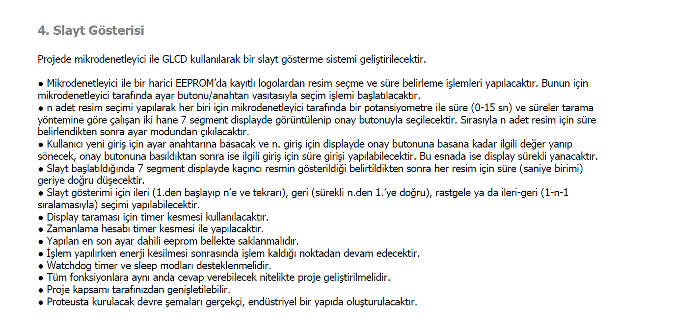

Arkadaşlar şöyle bir projem var yol gösterebilecek olan veya yardımcı olabilecek olan var mıdır?

Olmayacak hiçbirşey yok.Benim önerim bu projeyi arm işlemci ile yapmanız.stm32f103 serisi işinizi görmeye yetecektir.GLCD ile olan kısmı için bu forumda daha önceleri acık kaynak kodlarını yayınladıgım bir proje mevcut.7 segment kısmını herhalde sormazsın(Bu projeyi aldıgına göre onu zaten biliyorsundur diye düşünüyorum) Bu projedeki sıkıntılardan biri elektrik kesintisinde programın kaldıgı yerden devam etmesi.Bunun içinde degişik çözümler kullanılabilinir,mesela devreye saat pili veya yüksek kapasite kondansatör eklenerek enerji kesildigi çıkışlar kapatılarak devre uyku moduna sokulabilir,veya baska bir çözüm ise devrenin enerjisinin kesildigi bilgisi bir diyotla önceden algılanarak devreyi besleyen kondansatörün boşalma süresi içinde datalar eeproma kaydedilebilinir.

Çok teşekkür ediyorum gerçekten aradığım cevap buydu. Pic ile yapmam gerekiyor onun için arm mimarisi kullanmayacağım. Yol gösterdiğiniz için yeniden teşekkür ederim. İyi günler :)
