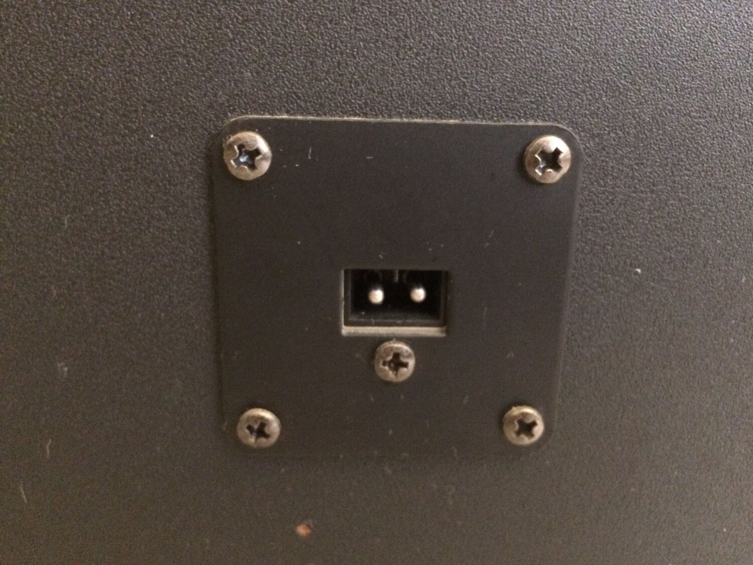

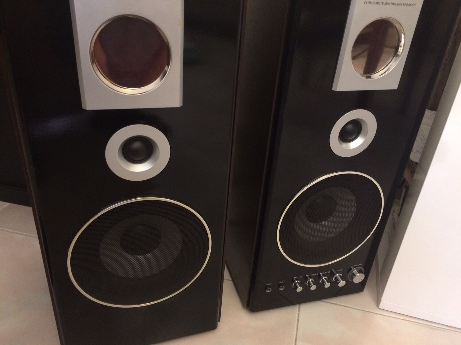

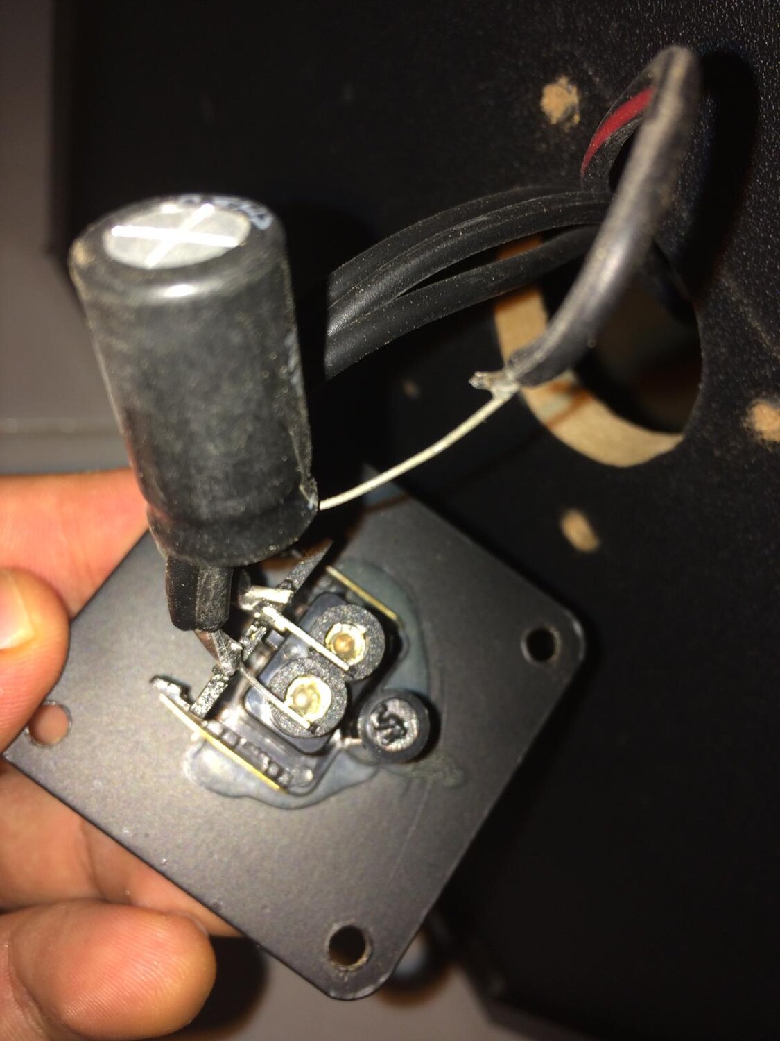

Selam dostlarım, elimde Mikado V11B ses sistemim var. Uzun süredir amfiyi kullanıyordum, diğeri duruyordu fakat şimdi ikisini bağlamak isitiyorum ama amfi bağlantı kablom kayıp ve bir türlü kablonun ismini bulamadım. Kaç saattir araştırıyorum. Elimdeki o çıkışa benzeyen uçlu kabloları denedim PS3 piyano kablosu gibi, onlar da olmadı. Bu konuda bilgisi olan lütfen yazsın. Teşekkür ederim. Resimleri ekte.

Bulamayabilirsiniz.
O soket için başka bir çözüm bakmak lazim.

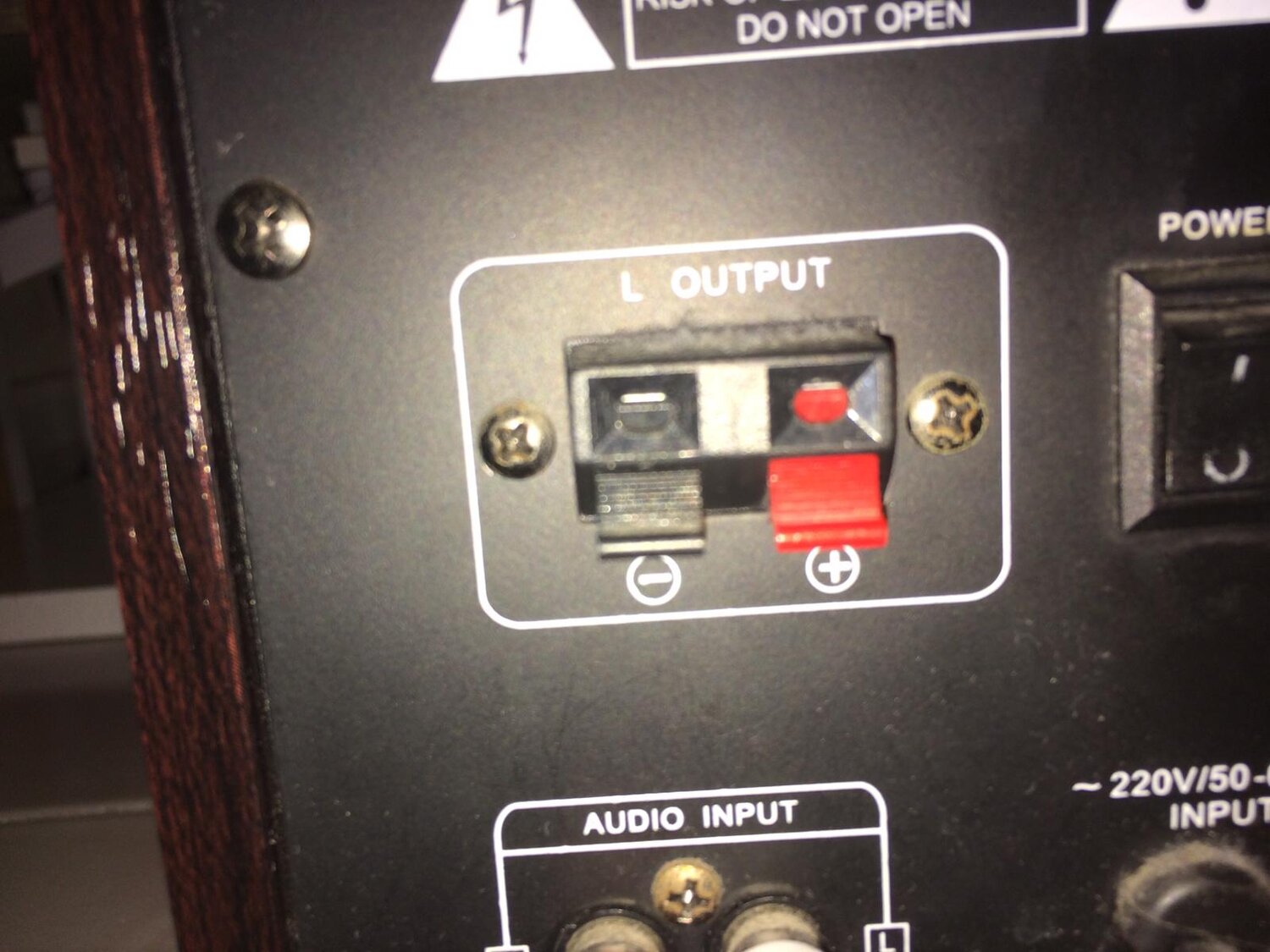

Bence bir şekilde modifiye edilebilir. Hoparlörü soket kismi vidaları dan sökün. Soket kısmını kesip anfi tarafındaki basmalı tip soketten monte edip yapistirabilirsiniz. Yada guc soketlerinden takip kullanabilirsiniz.
Bulamayabilirsiniz.

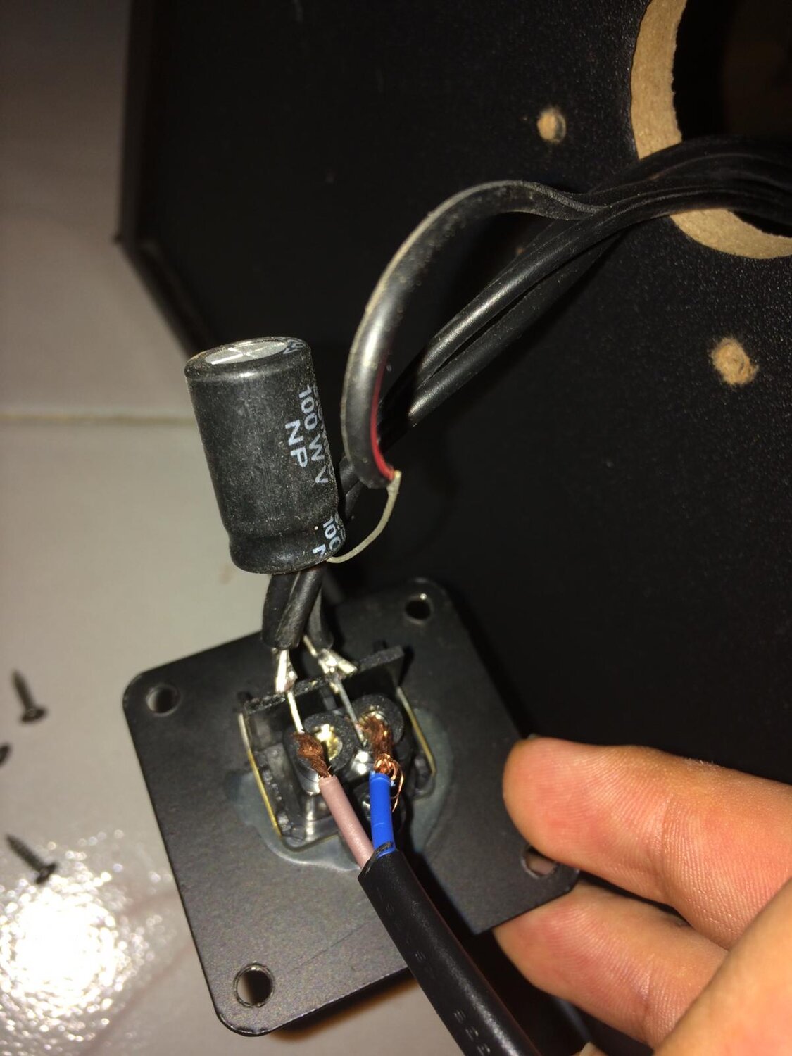

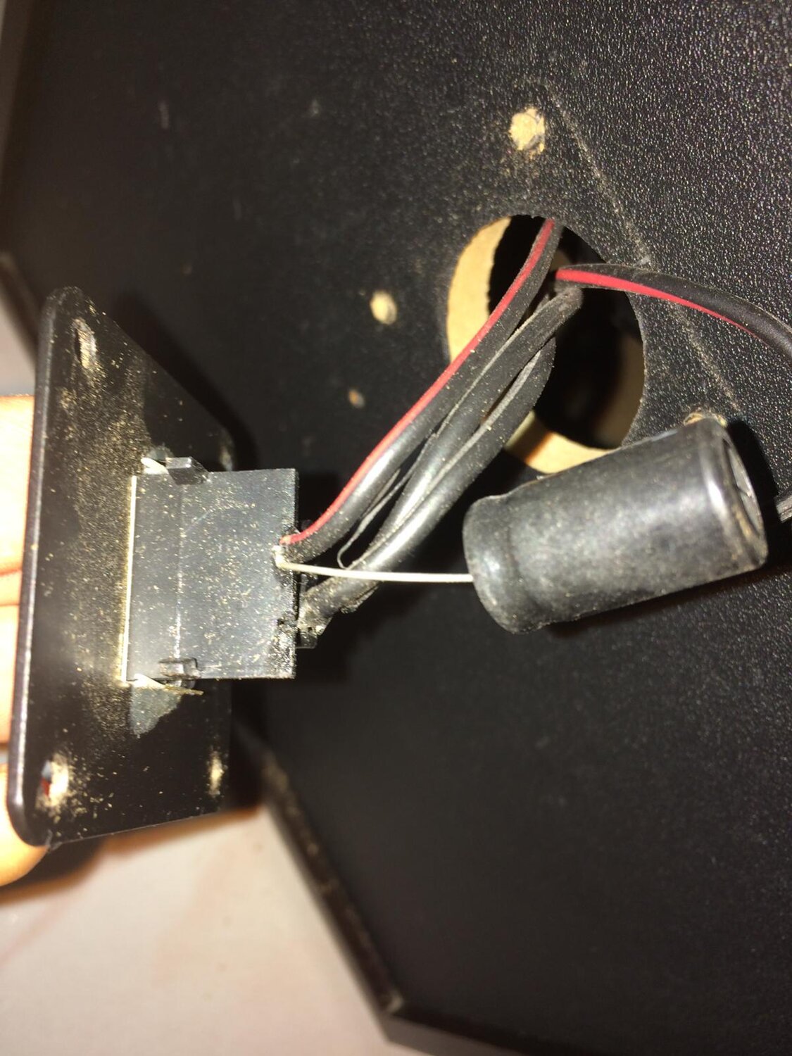

Soketi söktüm acaba direk kablo ile uçlarına değdirsem çalışırımı diye kontrol ettim çalışmadı yani soket takınca farklı bir çalışmamı yapıyor yada kablo telleri mi özel acaba birde lehim var soketi çıkardığım da arkasında küçük bir pil var direk bağlantı yapmayı denedim ama çalışmadı
Dokundurarak çalışması lazım. Oradaki pin dışarıdan içeri geliyor. Başka bir görev görmüyor.
Ses kaynagi olarak ne kullandiniz? Ses bağlantısı kablosu nedir? Anfinin önünde ışık v.s. çalıştığını belirten işaret varmi ? Diğer kanal ile denermisiniz?
Ya iyi temas etmemiştir yada anki tarafı ses kısık olabilir. Diğer kanal ile de deneyin derim. Temas için iyice bastırın mümkün ise o iki uca lehim yapın.

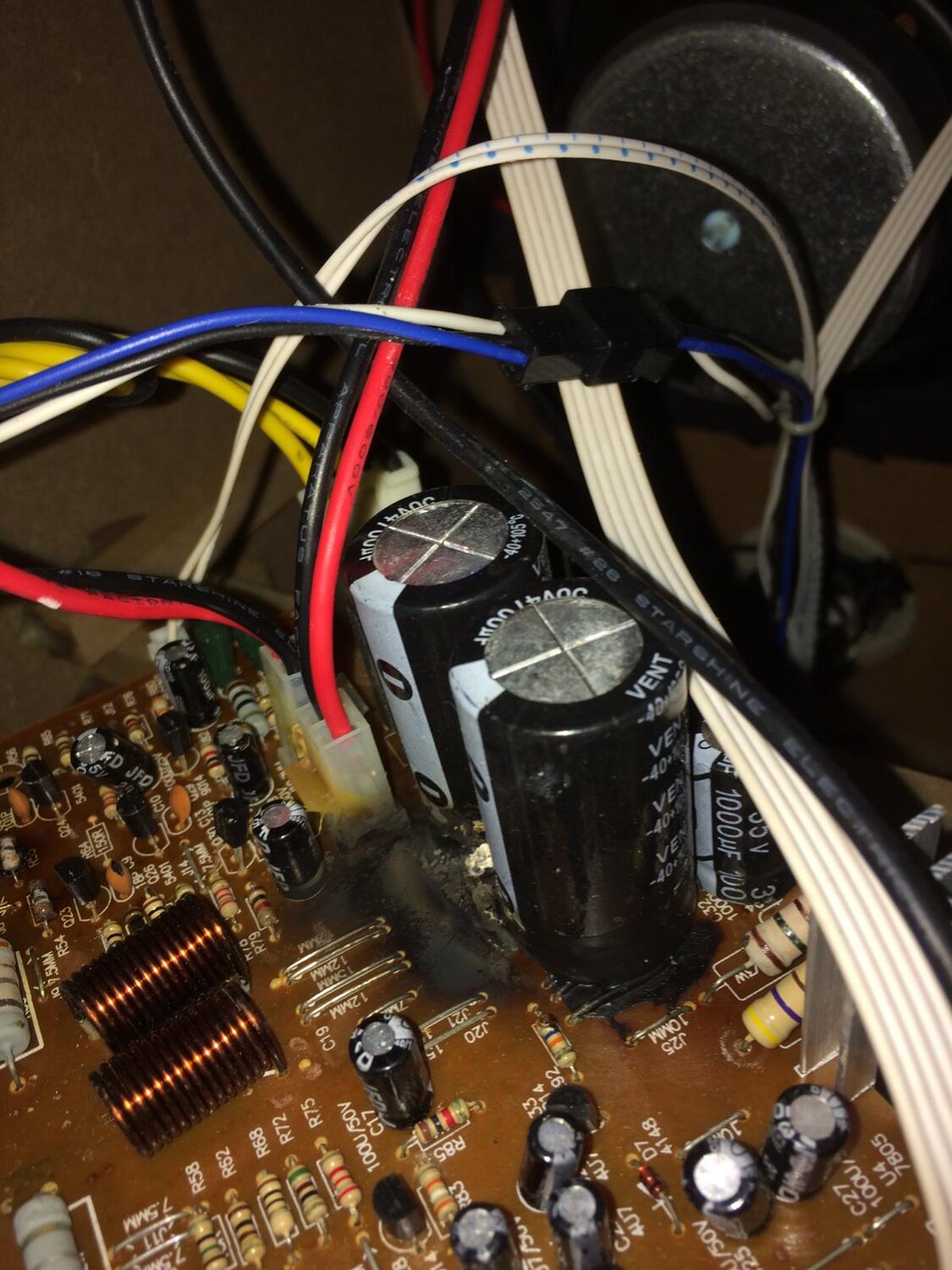

evet denedim hiç elektrik gitmyor gibi bende amfiyi açtım şöyle bir durumla karşılaştım maalesef hataydayım yanmış mı acaba amfi de sorun yok. Tam ordaki soketlerden biri diğer kolunun girişine gidiyor
tamiri olur mu bunun ?

Buyuk kondansatorler filtre kondansatorudur. Ariza besleme devresinde gorunuyor.
Muhtemelen tamiri mümkün. Uzman olarak bakılması gerek. Arada yanan parcalar tespit edilip yenilenecek denenecek.
