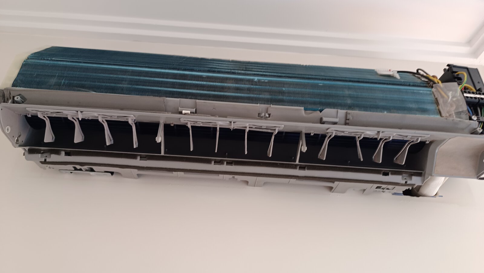

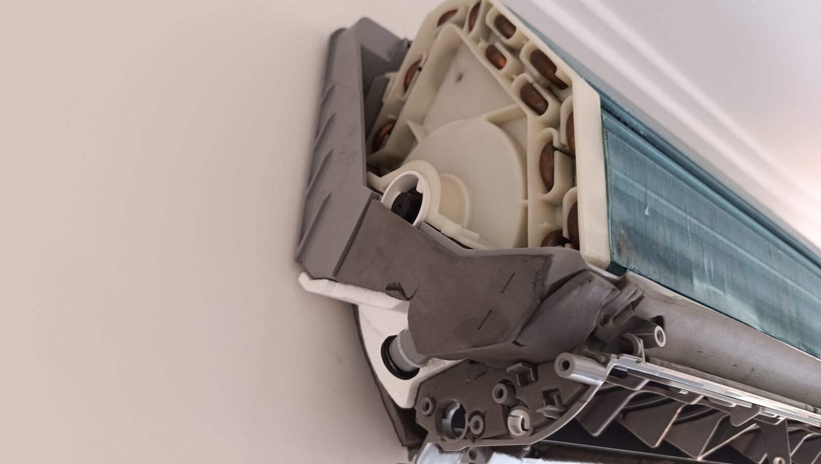

Merhaba arkadaşlar midea klimam var temizlemek istedim fakat içinde dönen adı nedir bilmiyorum 😂 yuvarlak kısmı sokemedim klima marka model etikette yazıyor fikirlerinizi bekliyorum teşekkürler

İkinci fotoğraftaki beyaz parçanın orada vidalar var, vidaları ve o beyaz parçayı çıkarıp fanı çıkartıyorum. Serpantini 10 cm yukarı kaldırıp rahatça fanı çıkarıyorum.
