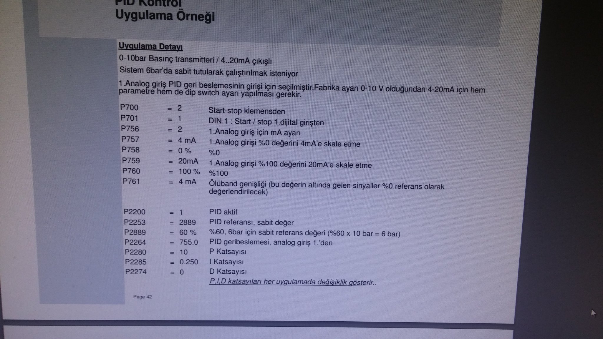

1 ad hidrofor motor stabil calismazi icin surucu ve sensor baglamayi dusuyorum

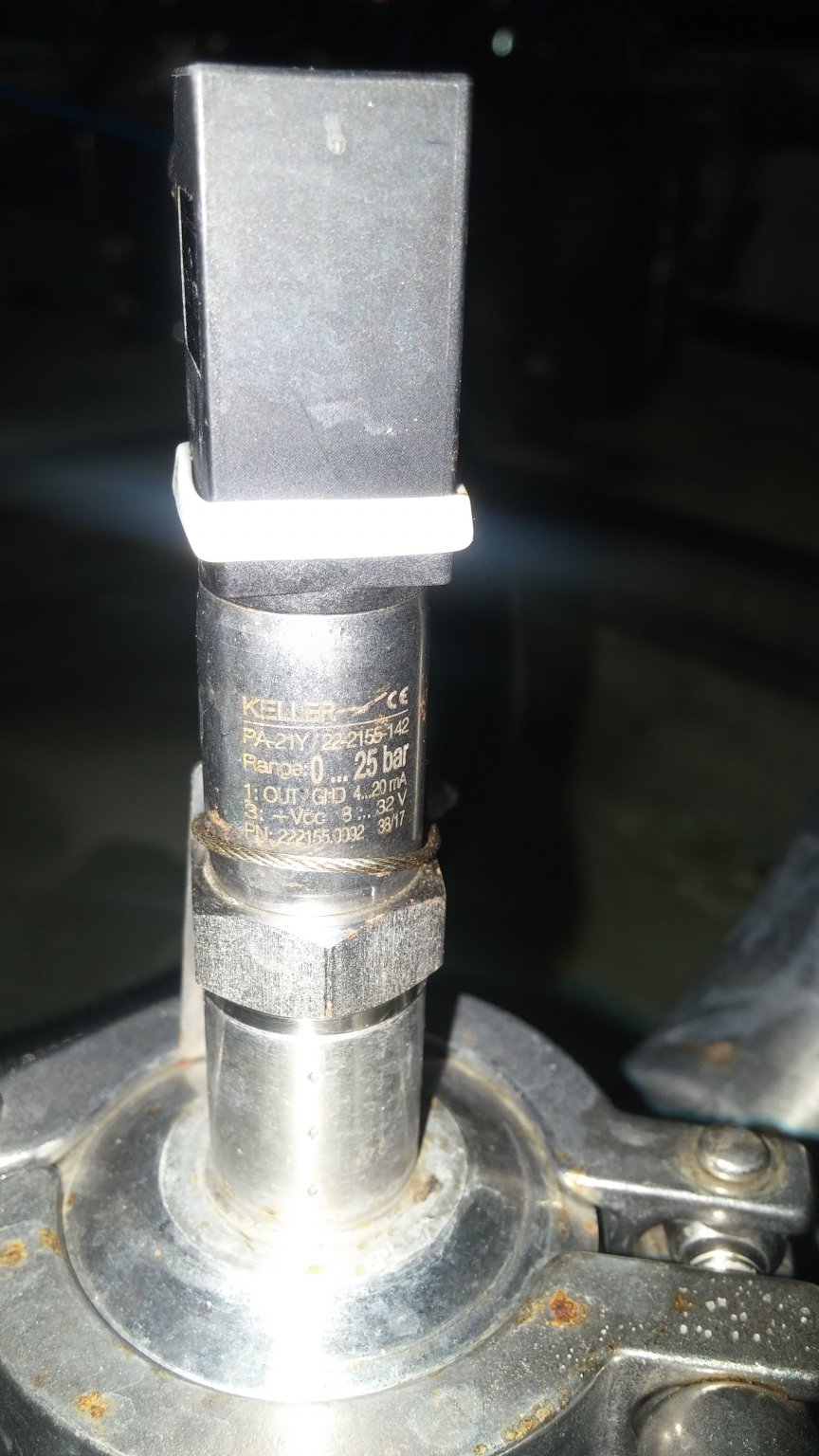

Bunun icin elimde. micromaster 440 ve 0-25bar 4-20mA 2 uclu keller pa21y sensor var
Surucu motor degerlini girdim
Sensor ayarlarini yaptim
Surucu uzerindeki dip swichleri on yaptim
Sensoru 3 4 nolu klemens bagladim.
3 numara sensorun 3 nolu ucunu 4 sensorun 1 nolu ucunu bagladim
Sistemi bu sekilde calistaramadim
surucumun r755 analog degeri goremiyorim
Sizce nerede yanlis yapiyorum bana bu konuda yardimci olabilirmisiniz
Simdiden tesekkurler

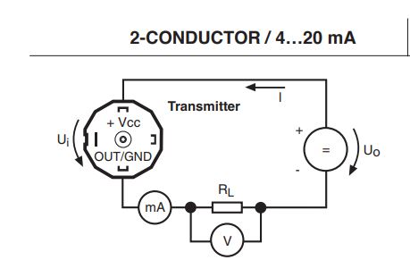

Sensöre çüç kaynağı bağlamamışsınız,mm440 analog girişi kaynak görevi yapmamaz,şu an bir ölçü aleti ile ölçtüğünüzde 4-20 ma arası bir değer görüyor musunuz sensör çıkışında normalde görmemeniz lazım bu bağlantı ile:
Siz 24 DC bir güç kaynağı alacaksınız,sensörünüzün 3 numaralı ucunu güç kaynağının + ucuna bağlayacaksınız,sensörden çıkan 1 nolu ucu mm440 3 nolu pinine gireceksiniz ve mm440 4 nolu ucundan çıkıp güç kaynağının - ucuna gireceksiniz,

Bu konu ile ilgili bir elinizde bağlantı şeması varsa paylaşabilirmisiniz ?
