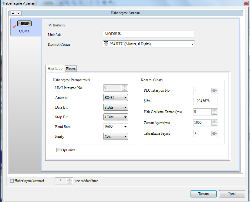

Mİkrodev Marka PLC leri farklı marka OP ler ile modbus üzerinden nasıl haberleştirebiliriz. PLC data adresleri örneğin DOP_B serisinde nasıl tanımlanıyor. Bilgisi olan varsa yardımlarını bekliyorum. Veya DOP-B ile Mikrodev PLC örneği olursa çok iyi olur.

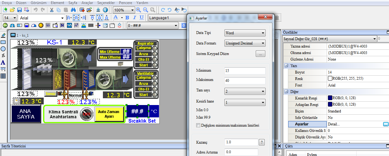

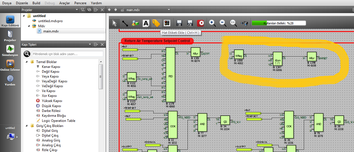

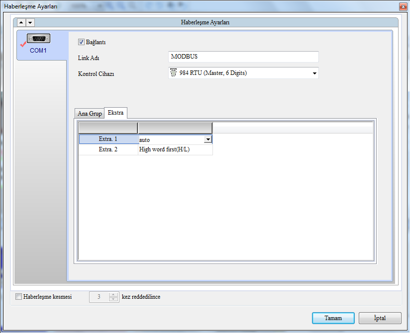

Merhaba,
DOP-B de ekteki resimelerde ki gibi adresin bir üstünü yazacaksın kolayca haberleşebilirsin.
