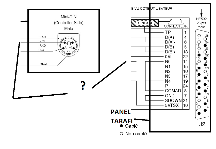

Slm. Arkadaşlar aşağıda pin outlarını verdiğim panel ve plc haberleşmesi için nasıl bir kablo yapmam gerekiyor bu konuda ne Schneider nede fuji yardımcı olamıyorlar deneyip bulmak lazım diyorlar.
Panel de Plc de Modbus destekliyor. Yardımlarınızı bekliyorum.

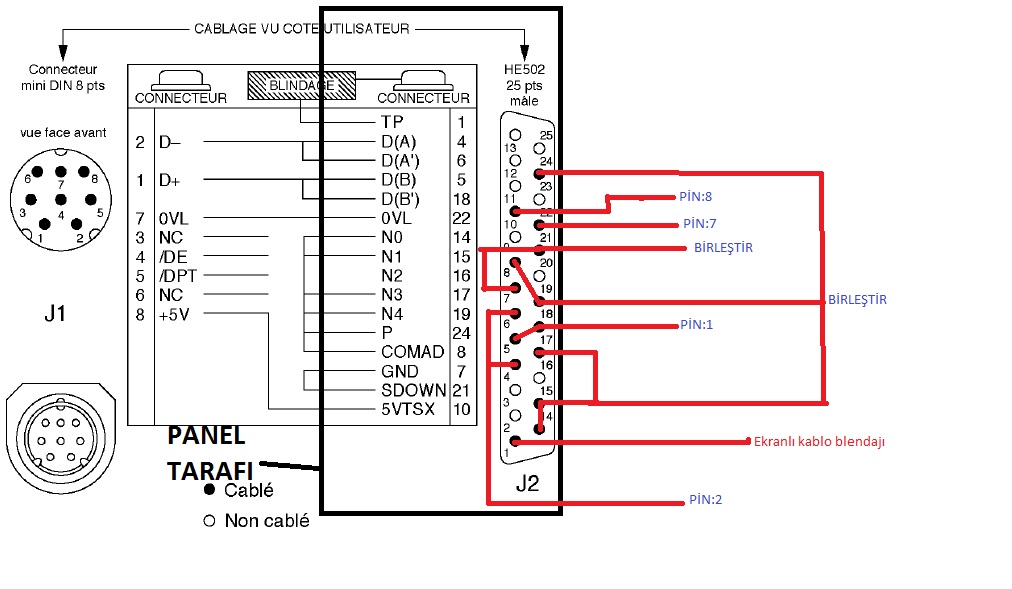

Gözler yorgun, bir daha kontrol etmekte fayda var.
3-4-5-6- pinler boş
DB9 belli zaten birşey yapmadım.
A.slm.

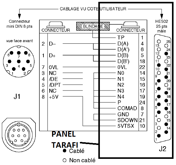

Büyük resimdeki J1 8 pin ile 25 pin karşılığını işaretledim.
Yada esas soru, J1 (8 pin)soketi yerine mini 4 pin soketimiz var bunu nasıl bağlayacağız

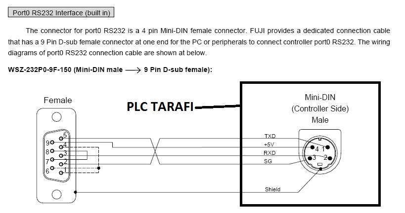

PLC tarafı minidin 4 pin

panel tarafı sub d 25
benim istediğim şey panel ile plc yi haberleştirmek bunun için aradaki kablo bağlantısı
yani plc tarafında 1.2.3.4. pinlere karşılık gelen uclar hangileri kafa durdu artık. anlata bildimmi acaba :(
Tamam anladım, normalde gösterilen bağlantı mini 8 pin ile 25 pin arasında ama, elimizde mini 4 pin ile 25 pin var. Bağlantı kablosuda buna göre olacak.
evet Plc Fuji WSZ serisi 0. portu 4 pin mini din.
panel ise Schneider XBTN401 sub-d 25
dolayısı ile pin karşılıkları nasıl olmalı
Yani şöyle bir kablo olması lazım
Datashet inde rs232-485 yazıyor 232 ile yola çıkarsak ilk linkteki baplantı olacaktır sanıyorum.
Boş doğrudur ama oda rt-tx haberleşme için o pinler kullanılıyor.
fatek için olan 2. pin bizim panelde boş. :(
