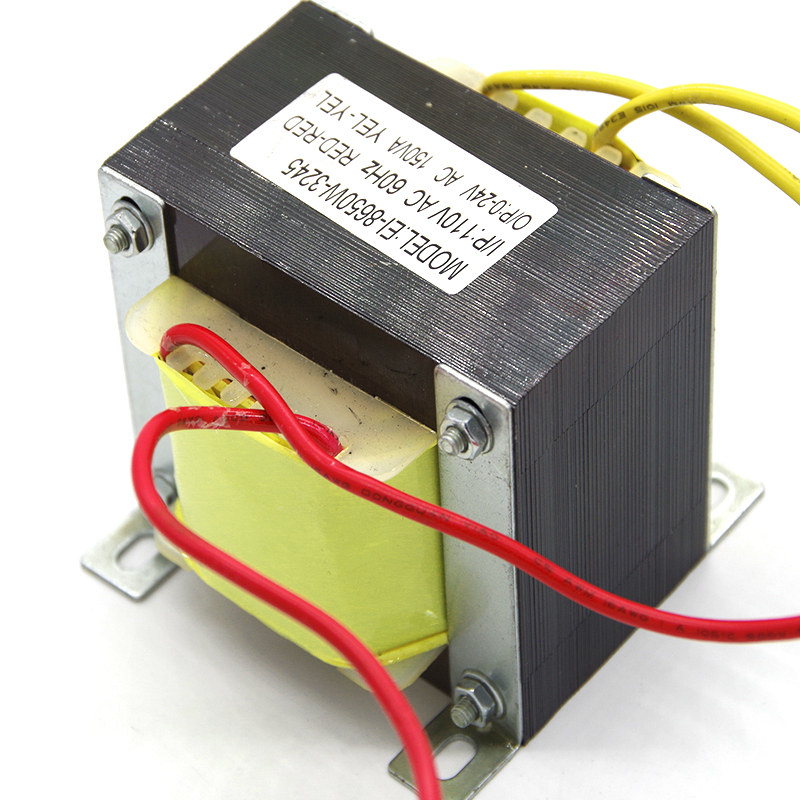

Selamlar. Elimde üzerinde gücü yazmayan bir mekanik trafo var. Bununla 2 tane TDA2003AV çalıştırmak istiyorum. Ancak trafonun gücünü bilmediğimden kaldırır mı bilemiyorum.
Diyelim ki trafonun gücü az kalıyor. Ne olur? Trafonun sargıları yanana kadar çalışmaya devam mı eder yoksa voltaj düşerek sorunsuz çalışmaya devam mı eder?
Şunu da sorayım : TDA2003AV'in datasheetine baktığımda "maximum operating supply voltage = 28V" ve "maximum dc supply voltage = 18V" diye değerler gördüm. Bunlardan hangisini dikkate almalıyım? Trafomun çıkışı 24VAC ama doğrultunca daha da artacak. Sizce TDA2003AV'i bu trafoyla kullanmak hata mı olur? Cevaplar için şimdiden teşekkürler.
boyutu ne? kaç volt veriyor? ve yükte ısınmadan kaç amper veriyor?
Trafonun gücü az kalırsa voltaj düşer ve bunun dışında yetersiz kalırsa ısınmaya başlar. Fanla idare edilebilir. Ama yinede çok tehlikeli Tda entegreli zamansal olarak her an farklı akım çekebilir. Farklı akımlardan dolayı voltaj etkilenecek. Bu yüzdende 24Ac trafoyu bu entegrelerde kullanamazsın. Çünkü entegreler aşırı volt piklerine maruz kalıcak. Aslında datasheetine baktığımda belki olabilir dayanır gibisinden hissettim ama o benim zevkim. Ben bişeyleri öldürmeyi seviyorum. Senin için güvenli değil diyebiliriz. 7812 veya 7815'lerden al paralel bağla eğer bu arkadaşın amperi yeticekse. Onu emin olmak lazım tabi 😬
Bu mekanik trafo nasıldır? Çok merak
ettim. Resmi var mı?
Selamlar. Elime henüz geçmedi. Boyutlarını bilmiyorum. 24 VAC çıkışlı, Akım konusunda herhangi bir bilgi yok.
Selamlar. Dediğiniz regülatörleri kullanırsam seste bozulma olmaz mı? Elimde bu entegreye uygun halihazırda SMPS güç kaynakları da var. Ama ben kaliteli ses elde etmeye çalışıyorum o yüzden mekanik trafo kullanmak istedim. Hoparlörlerim küçük olduğundan ve trafonun gücüne güvenmediğimden güçsüz ama kaliteli ses veren bir entegre arıyorum. TDA2003AV kullanamayacaksam 24Vac çıkışlı trafoda sorunsuz çalışacak Pentawatt-5 paketinde başka bir entegre biliyor musunuz?
Buna benziyor ama aynısı değil. "Mekanik" trafo dememin sebebi artık SMPS güç kaynaklarına da "trafo" veya "led trafosu" denmesi. Karışıklık olmaması aşısından yani.
