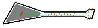

Gorselligi ve agirligi olumsuz etkileyebilir ama gitarin ustune cizimdeki gri parca gibi 1mm kalinliginda sac parca takmayi deneyebilirsiniz. Magnet icin sacin hizasina oyuk actirilir.
Boyle bir tasarim, havadan gelip magnetleri kesecek alan cizgilerinin yolunu saptiracaktir.
Cozum olacagini dusunuyorum.
