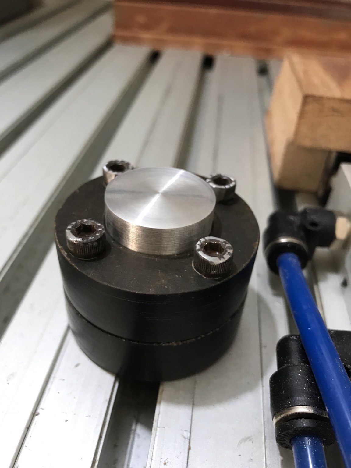

Bu arada yaylı sıfırlama probeunu kestim. Sadece üzerine yapacağm aluminyum kaldı. Onu da tornada filan yaptıracağım.

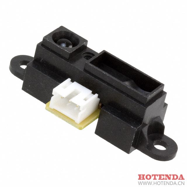

Şöyle bir çözümüm var. Ufak bir infrared sensoru yatay probe konum hizasına 10 mm kalana kadar olan mesafeye hizalarız. Macro ile probe konumuna inerken(sıfırlama değil) hızlı modda inerken bu sensörü aktif ederiz. Sensör sinyali aldığı andan itibaren uç 10mm probe'a yakın demektir. Bu noktadan sonra yavaş sıfırlamayı başlatırız.
Lakin 2 mm çapında ince ucu infrared sensör ile tespit edebilir miyiz? Bahsettiğim IR sensör şöyle bir şey. Bununla arduino ile mesafeyi okuyup ona göre sinyal göndeririz. Yükseklik değiş önünden diyen inme..

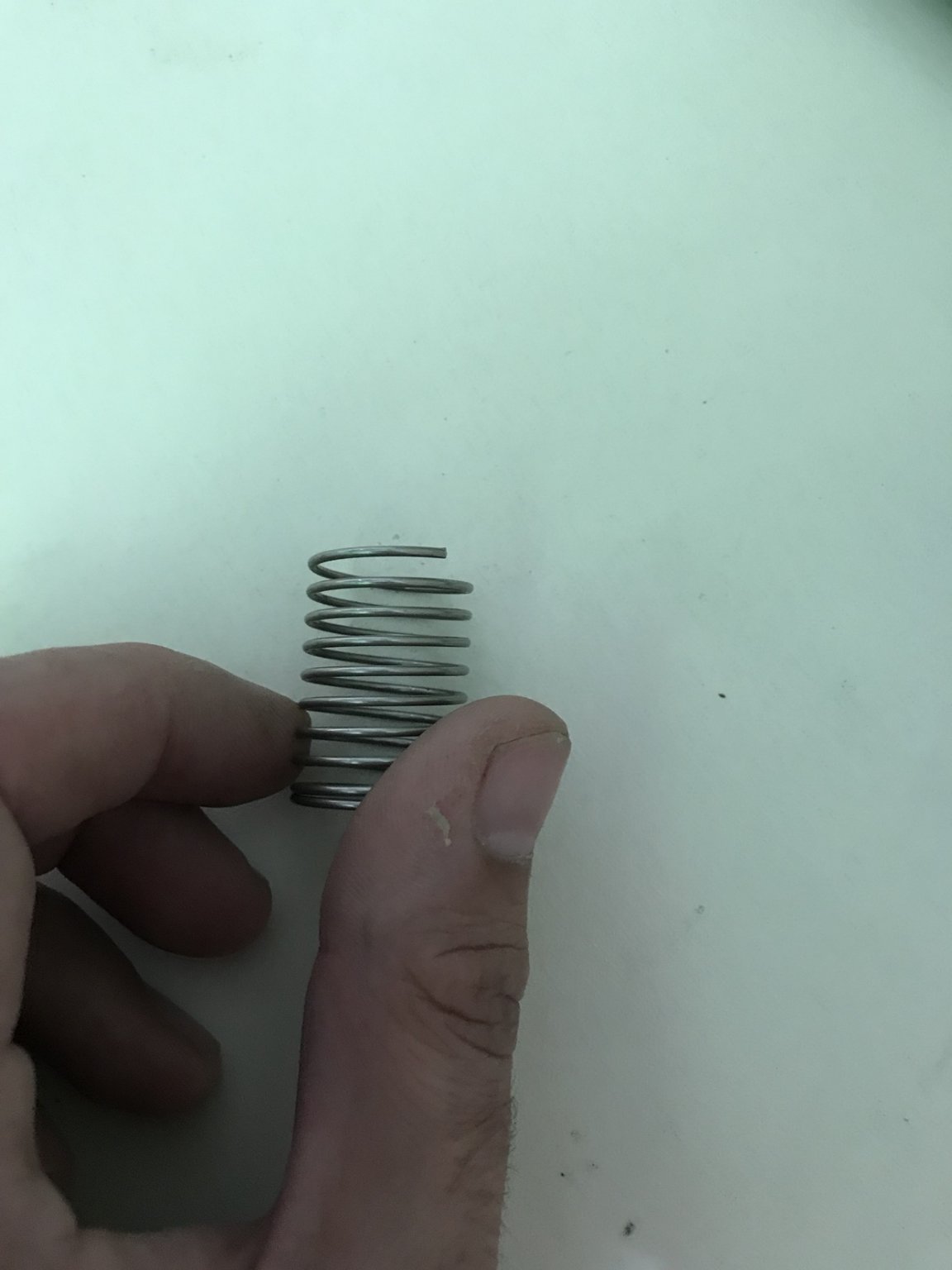

Kestiğim yayın üst kısmını nasıl düzlerim arkadaşlar.. Sorun çıkarıyorda..
Yayı düzleyebilsem tam olacak...
Telle gerdirip ısıttım ocakta. Oldu
Gerçek hızda son sıfırlama hız ayarlarım. Fena olmadı. Ama siz böyle yapmayın. Direk kısa stroke, geniş bore bir tekli pnomatik silindirin segmanını söküp yay koyun, dikine bağlayın olsun bitsin.
Benim gibi yine bir tornacı macerası yaşamayın.
