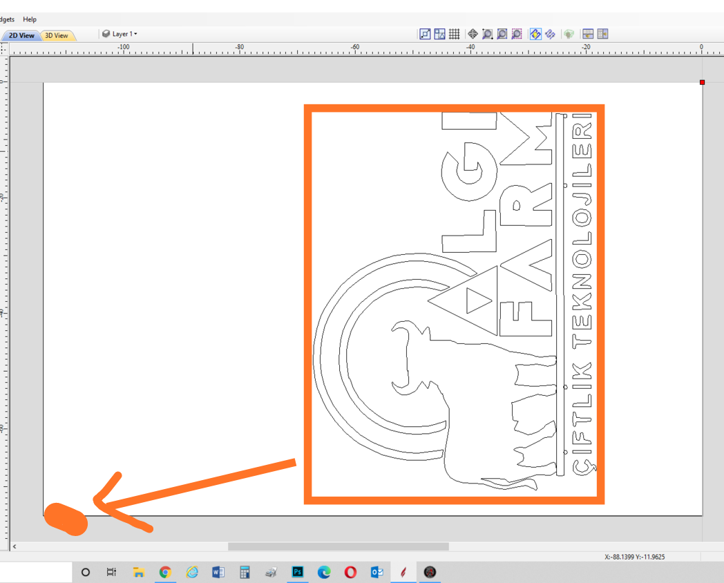

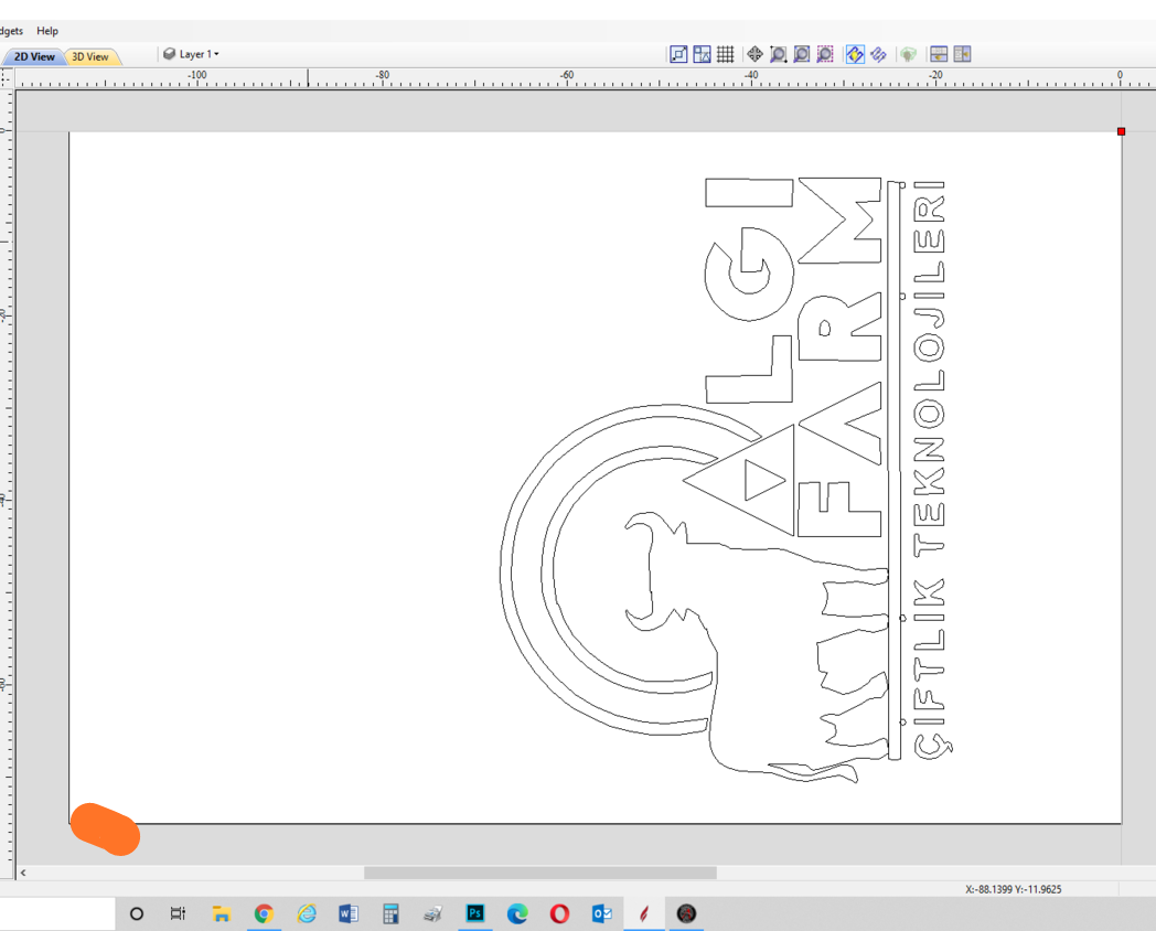

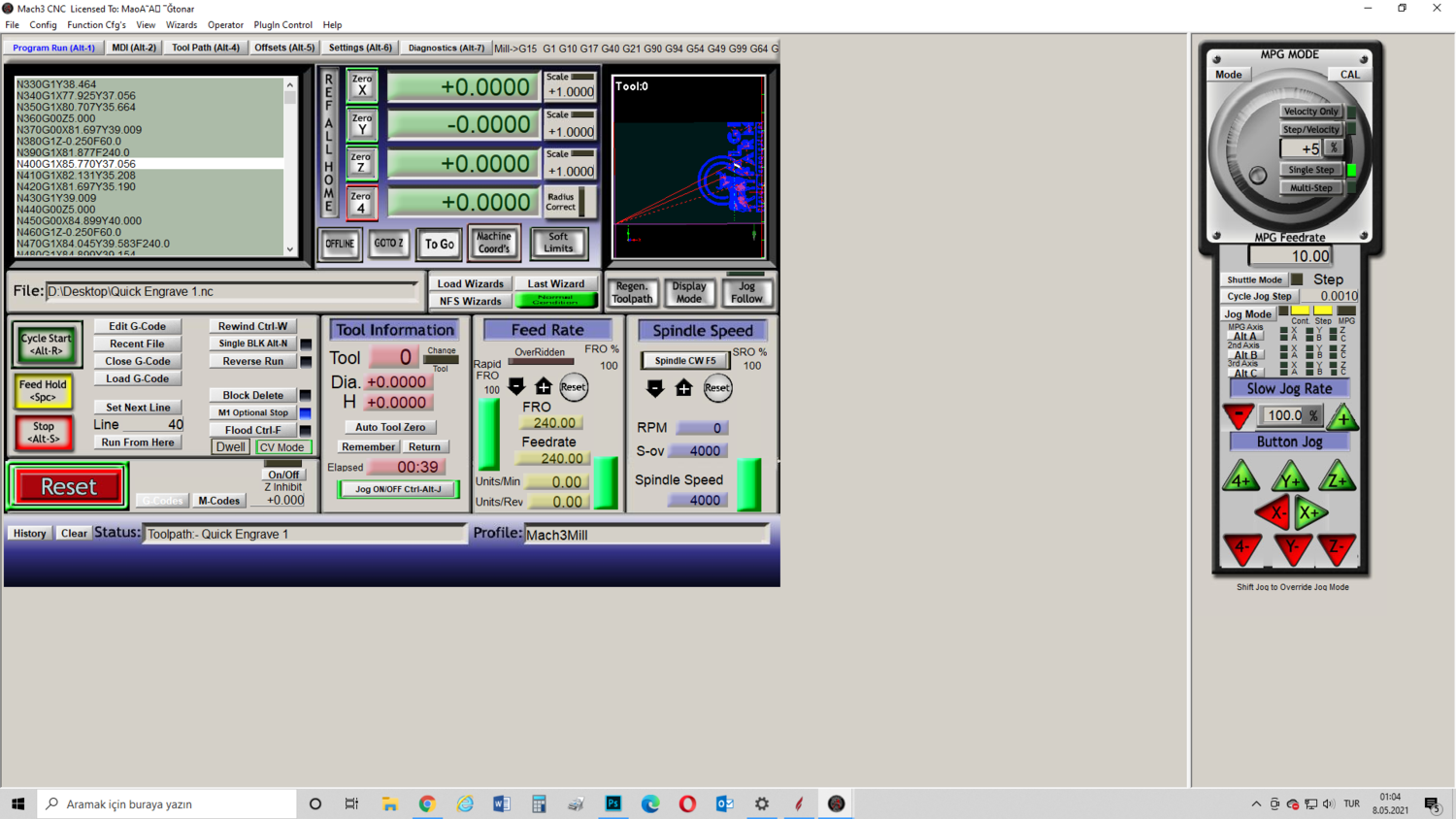

Arkadaşlar, merhabalar, mach3 programında yeniyim. Aspire programında işlemek istediğim parçayı, mach3'e yükledikten sonra, belirttiğim sıfır noktasından sıfırlıyorum. Ancak başlat dediğimde örneğin parçanın en alt kısmından başlatacak iken, en üst kısmından farklı koordinattan başlatıyor. Nerede hata yaptığım konusunda yardımcı olursanız memnun olacağım.
Hepinize saygı ve sevgiler.
Mach3 konusunda yüzlerce paylaşım yapıldığı için cevabı bulamadım. Sorun aşağıda ki şekli ile. Sağ alt köşeyi sıfır noktası olarak belirledim, Ancak böyle bir sorun yaşıyorum.

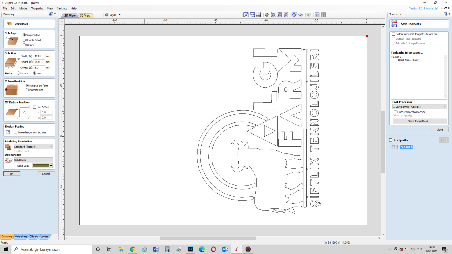

Çizim deki koordinatlardan anladığım kadarıyla, aspire programında çizimi hatalı yuklemissiniz. Çizim x ve y - (eksi) değerlerde. Altta resimde seçtiğim kutuyu işaretleyin. Birde benden size tavsiye bir projeyi ilk defa makinede işleyecekseniz elinizin altında atıl duran ucuz ahşap tarzı malzeme ile deneyin. Kullandığınız malzeme nedir bilmiyorum ama pahalı bir malzeme ise yazık olur.

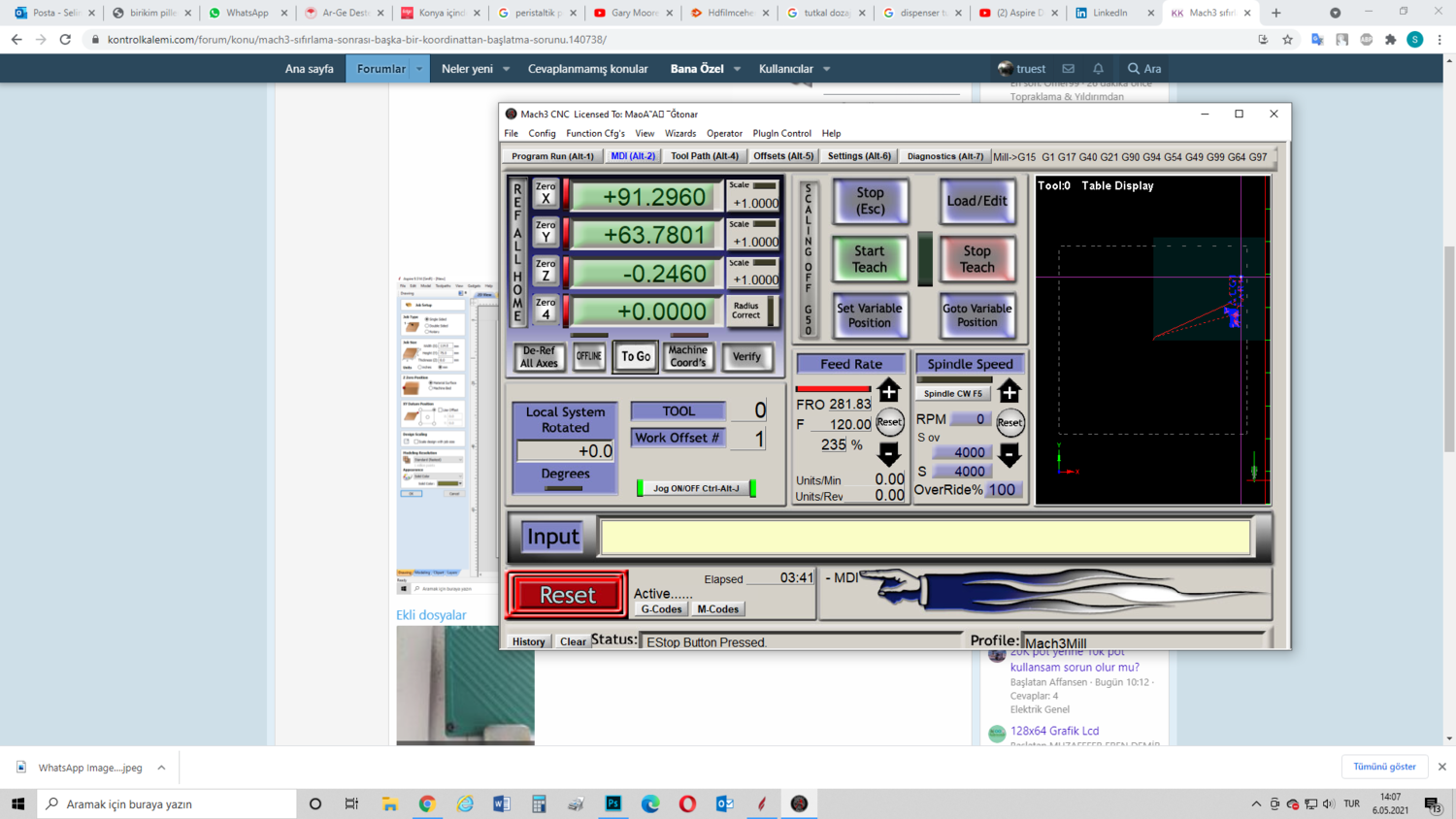

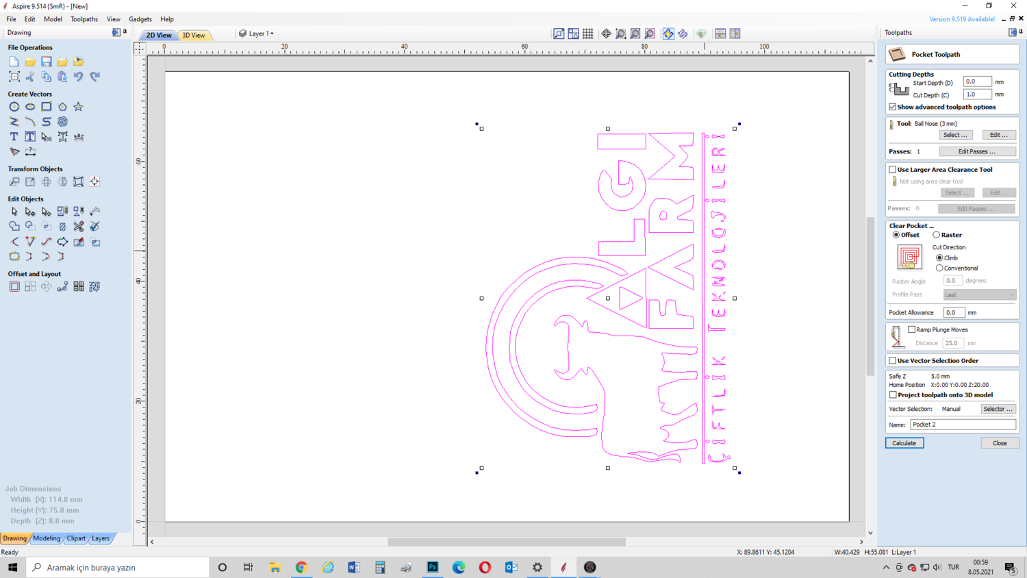

Teşekkür ederim, ancak resmini verdiğim malzemenin denemesini bahsettiğiniz sıfır noktasından verdim. Sonuç malzemenin eklediğim resminde ki gibi, aspire ekran görüntüsü diğer denememde çektiğim nokta. Sürekli bir eksen kayması sorunu yaşıyorum. defalarca o sıfır noktalarını sıfırlayıp deneme yaptığımda parçanın dışından başlıyor.
Mach3 ekran görüntüsünden anladığım kadarıyla program çizimi +80 gibi uzaklıkta görüyor. Bu da yine gcode ile alakalı, aspire programındaki koordinatları tekrar kontrol edin bence.
aspire programını kaldırdım, başka yerden yeniden yükledim, defalarca kontrol ettim, sıfır noktasından sonra işlem alanının dışına çıkıp, orada işlem yapmaya kalkıyor. Sadece o değil, örnek bir G code dosyası yükledim, yine aynısını yapıyor

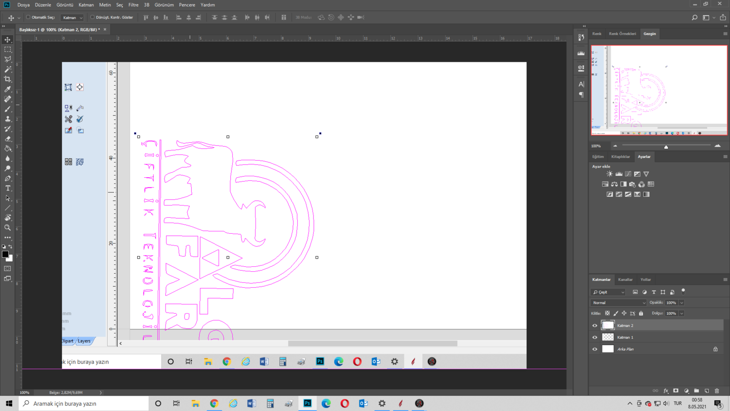

A4 boyutunda tarama yaptığınız bir çizim üzerinde mı çalışıyorsunuz? Sıfır noktası resimde görünen A4 kağıda benzer zeminin sol alt köşesi mi
Resimlere biraz daha dikkatli bakınca çalışma alanınızın 75*114 olduğunu farkettim, eğer çizimin kendisini sol alt köşeye taşımadan sadece çalışma alanının sol alt köşesini sıfır noktası sectiyseniz bahsettiğiniz hatayı vermesi normal
sıfır noktasını sağ üst köşeden aldığımda cnc den kazımaya çalıştığı bölge böyle.
Normalde ise çıkması gerekenin bu olması gerekiyor. İlginç bir durum. Hemen hemen tüm köşelerden sıfırlamayı denedim. ama farklı sıfırladığım her köşede, çalışma alanının dışına çıkıyor. Mach3 ayarlarında sanırım bir sorun var, bir türlü anlayamadım.
makineyi resimde ki noktadan sıfırlıyorum. (bu arada koordinatın ucuna çıktığı için ucu kırdı). Mach3 e dikkat ederseniz parçanın sağ tarafından başlıyor gözüküyor.
Start verdiğim de burasıda başladığı nokta. diğer köşelerden de sıfırlasam, farklı bir bölgeye gidip orada işlem yapmaya kalkıyor. Sanırım aspire den değil. Mach3 ayarlarından kaynaklanan bir sorun. Sabahtan beridir sorunun kaynağını çözemedim. Çizimi alıyor, ekseni kaydırarak 180 derece çevirip yapmaya kalkıyor.
İşlem alanım 114x70, bu parçanın sizinde bahsettiğiniz bölgesini sıfırladığımda sapma oluyor. Sağ üst köşeden sıfırlama yaptığımda resimdeki sonuçlarla karşılaşıyorum.
Yardımcı olmaya çalıştığınız için teşekkür ederim. Tespit ettiğim sorun net olarak şu. Aşağıda resimde sol alt köşeyi sıfır noktası seçtim diyelim. Mach3 ekranında makinenin ok yönünde ilerlemesi gerekiyor. MAch3 resimde ki ekranda oraya ilerlediğini yani ok yönünde hareket gösteriyor. Ancak makine tam zıt yönde hareket ediyor.

Makinenizin eksenleri + ve - yönleri doğru olduğuna emin misiniz? Yani dediğinize göre program doğru ilerliyor ama makine ters yönde gidiyorsa makinenizin eksenleri ters bağlı demektir.
Bende bunu düşünüyordum. Mach3 yazılımındaki el çarkında eksenler normal gidiyor. Z ekseni hariç, X ve Y eksenleri parçayı ve koordinatları 180 derece ters çevrilmiş gibi işliyor. İlginç bir problem.
