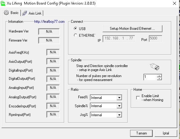

2.el cnc aldık probotsan 210x400(üreticisine yalvarmamıza rağmen yardımcı olmadı hiç bir konuda mach3mill xml bile göndermedi)

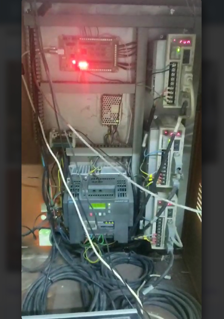

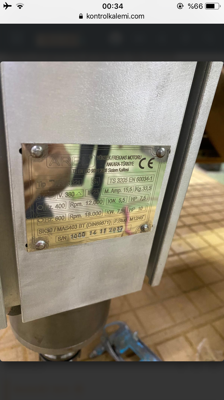

Makina bize gelirken kule içerisindeki pc anakart harddisk vinç üzerinde hakkı rahmetine kavuştu sonrasında yeni bir pc mach3 kuruldu eski mach3mill xml dosyası makinayı aldığımız kişiden temin edildi kart sanırsam akz250 dll dosyası plugin içerisine atıldı sorun burdan sonra biraz azaldı makina çalıştı kesim yapmaya başladı fakat spindle 18000devir yazıyoruz mach3 otomatik 15000yapıyor o devir ile çalıştırıyor makina y ekseninde beşik gibi sallanıyor yuvarlak sehpa üst tablası kesiyorum kenarlar hep dalgalı çözüm bulamadım motor tunıng ayarlarıyla oynuyorum degıstırıyorum sallanma titreme ve sesli spindle çalışmasına çare bulamadım yardımlarınızı bekliyorum
Spindle resmi ekledim 18000rpm yazıyor fakat o hızda çalıştıramadım
Geçmiş olsun bu devir hızı halledilebilir, ancak diğerleri:
Bu büyük ihtimalle mekanik problem.
Öncelikle ölçüleriniz doğru mu?
Spindle çalıştırmadan Kalem bağlayarak parçayı çizdirebilirseniz, bir hata varsa kolay gözlemlenebilir.

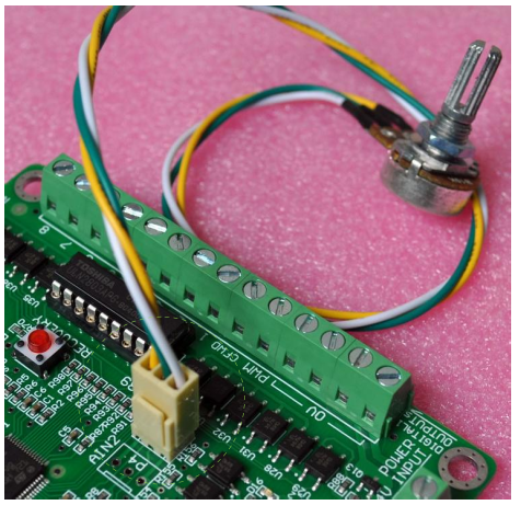

Spindle ayarına gelince, kart üzerinde Spindle ayar potu var mı?
Hangi hizda olduğunu Spindle İnvertörü üzerinden mi okudunuz, Mach3 ekranından mı?

mach3 ekranından okudum üstad spindl 18000 yazıyorum otomatık 15000cekıyor calıstırıyorum mecbur
Spindle invertörü üzerinde hangi devir yazıyor.
ustad spindle invertoru sıemens sınamıc v20 ancak hangı kod altında oldugunu bılmıyorum gıremıyorum kurcalamakta pek ıstemedım baska bır sorun acmamak ıcın basıma elımızdekı ısler şişti makinada verim vermiyor yardımcı olursan cok sevinirim

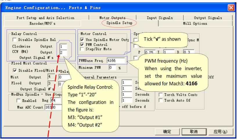

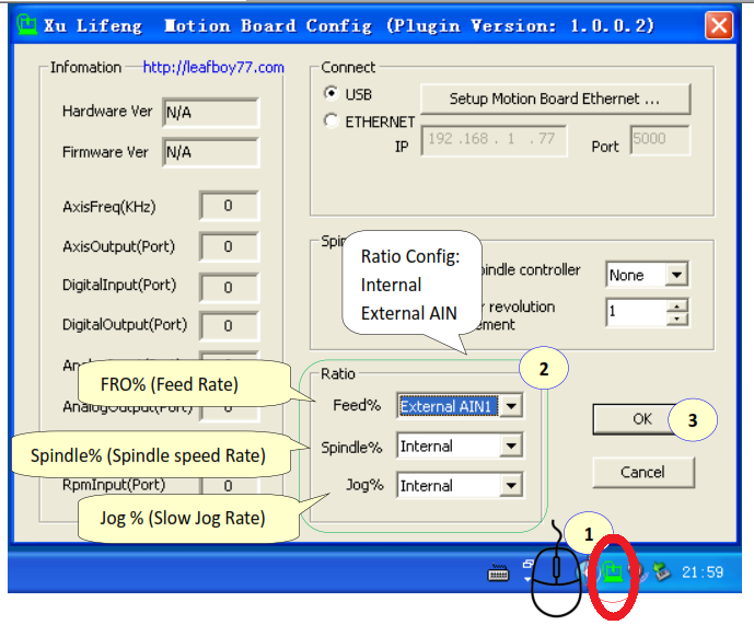

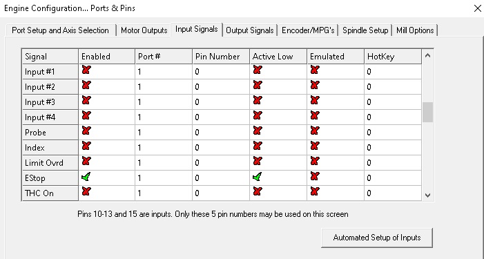

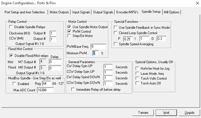

Mach3 içindeki aşağıdaki ekranların (net, okunabilir) fotosunu çekin:
Kırmızı çember içinde mouse sağ tuşuna basın.
Ekli dosyayı görüntüle 111735
Ekli dosyayı görüntüle 111736
Ekli dosyayı görüntüle 111737
Ekli dosyayı görüntüle 111738
tüm görselleri ekledim üstad fakat ben akz250 driver yazıp internetten leafboy77 sitesinden driver indirip mach3 plugın ıcerısıne dll attım sağ altta kart simgesi çıkmıyor bundan önce başka bir siteden indirmiştim o zaman çıkıyordu birdaha o dll dosyasını bulamadım bunu kurdum makina çalışıyordu bende tekrardan değiştirmedim onuda değiştirmem gereklimi yanlış dll dosyası ilemi çalışıyor makina

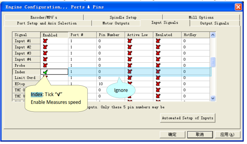

tamam üstad doğru dll dosyasını bulup eskı dll dosyasını sildim plugınden yenı dll dosyasını atınca sağ altta kart simgesi çıktı xu lıfeng seçtim 4.resimide ekledim

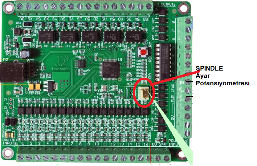

1. Resme bakıp sözkonusu sokette bağlantı varm? ÖNEMLİ
2. Foto1 de "index" uygulamasının olmadığı görülüyor.
Ancak bu, probleminiz değil.

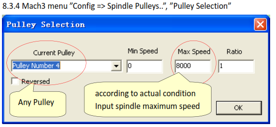

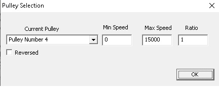

Mach3 dönme hızınızı okumuyor, belirlediğiniz max. hız ekranda görünüyor.
3. Foto3 deki Max Speed değerini 18000 yapın.

En doğrusu takometre bulmak veya satın almak.
https://global.hepsiburada.com/en/d...-speedometer-non-contact-rpm-meter-p-17890566
Bunu ölçtükten sonra, duruma göre yapılması gerekenlere karar verilir.

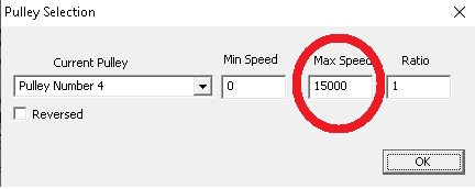

Ekli dosyayı görüntüle 111762
Kolay gelsin.
çok teşekkür ederim üstad bundan çıkardığım görselde 18.000rpm görebilirsiniz fakat gerçekten 18.000-15.000 olduğunu anlamak için takometre gerekli bize yinede emeğinize sağlık gözle görülür bir değişim göremez isem takometre alıp ordan devam edeceğim.
Tamam, yalnız "önemli" dediğim bağlantıya bakın. Bu bağlantı spindle hızını Mach3 ile ayarlamanızı sağlıyor.
