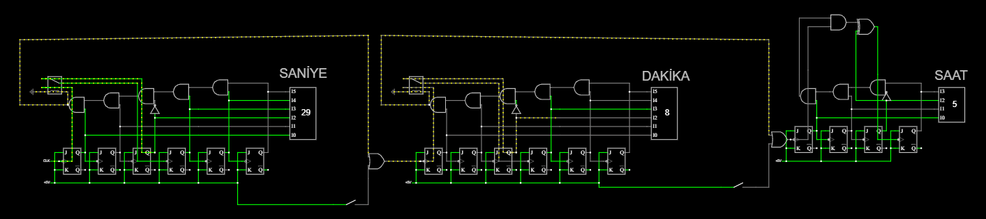

Merhaba, lojik kapılar kullanarak basit bir saat yapmaya çalışıyorum. Saaatim binary çıkış üretecek ve bunun için bir tasarım yapıyorum.JK flip floplar kullanarak 3 adet sayaç yaptım. flip flopları 60'a ulaştığında sıfırlamak için rölelerle ve saat bölümünde kapılarla bir devre yaptım ancak sıfırlama sinyali geldikten sonra sayac 4 ten başlıyor 7 11 21 atlıyor ve sonra düzgün saymaya başlıyor.Sebebi ne olabilir ? veya sıfırlanabilir bir sayaç devresi önerir misiniz ?
