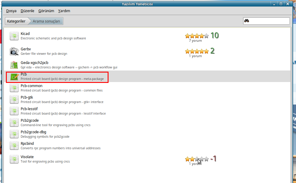

Öncelikli olarak linux sürümünüzün veri tabanına bakmalısınız.
Linux sürümlerinin veritabanlarında binlerce yazılım bulunmaktadır. Bu yazılımlar çoğunlukla ücretsiz sunulmaktadır.
Windows tarafında ücretli satılan ofis programlarının alternatifini, linux veritabanından ücretsiz olarak OPEN OFFICE sürümünü temin edebilirsiniz.
CAD çizim programlarının da bir çok alternatifi bulunmaktadır.
Bunların neler olduğunu kendi linux veritabanından dosya yöneticiniz ile kontrol edebilir, dilediğiniz bir programı indirip kullanabilirsiniz.
Benim linux sürümümden örnek.
Windows mantalitesinden farklı bir uygulama görülse de, biraz deneyim kazandıktan sonra oldukça işlevsel olduklarını görebiliriz.

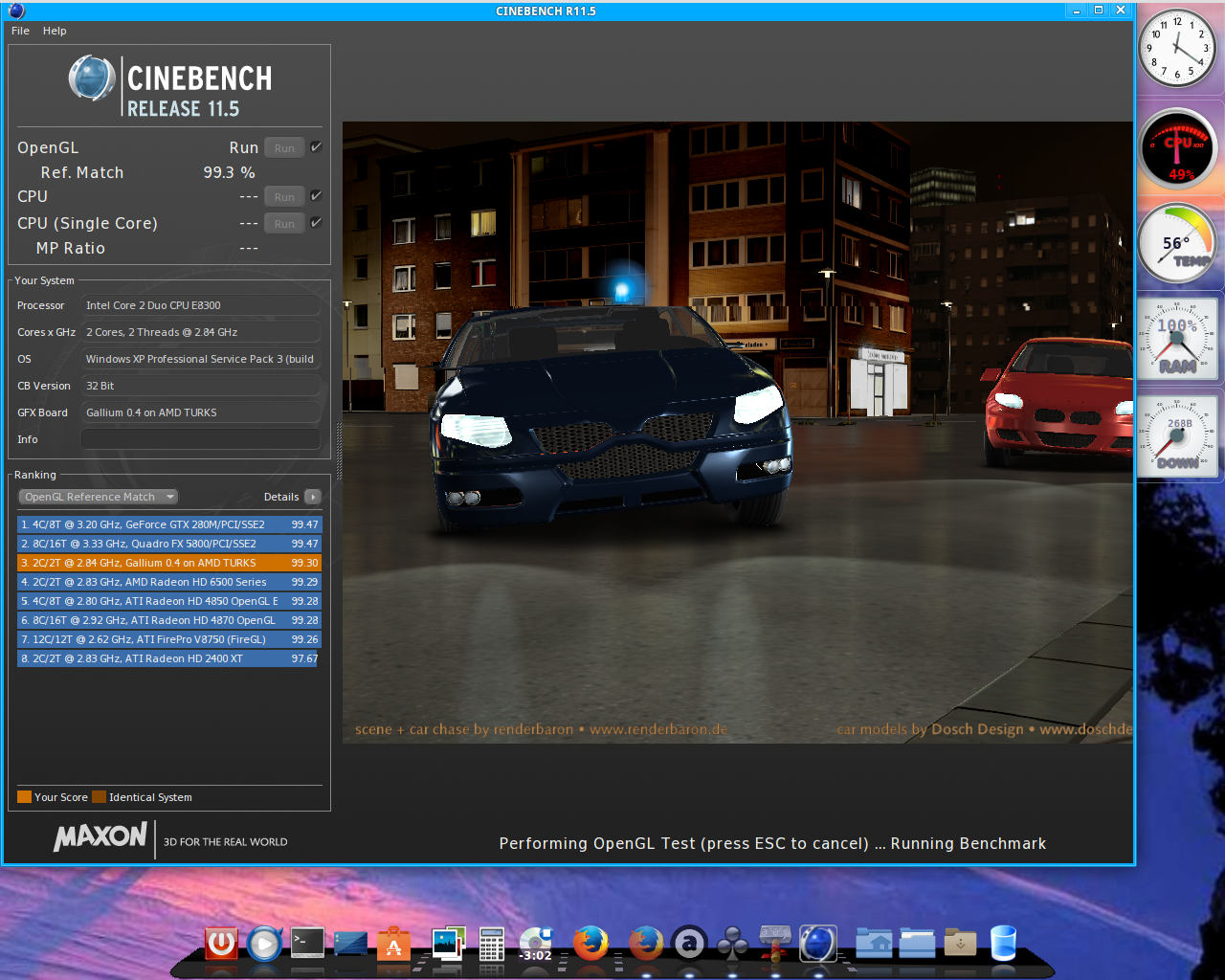

Bir diğer alternatif ise emülatörlerdir.
Wİndows programlarının çalıştırılabilmesi için linux tabanında WINE emülatörü bulunmaktadır. Bu yazılımla harddiskinize, normal windows'ta kurulum yapar gibi programları yükleyebilir ve çalıştırabilirsiniz.
Ancak fazlaca verim almayı beklemeyin.
Ben daha önce bu yazılımla CINEBENCHtesleri yapmış ve sonuçları test etmiştim.
