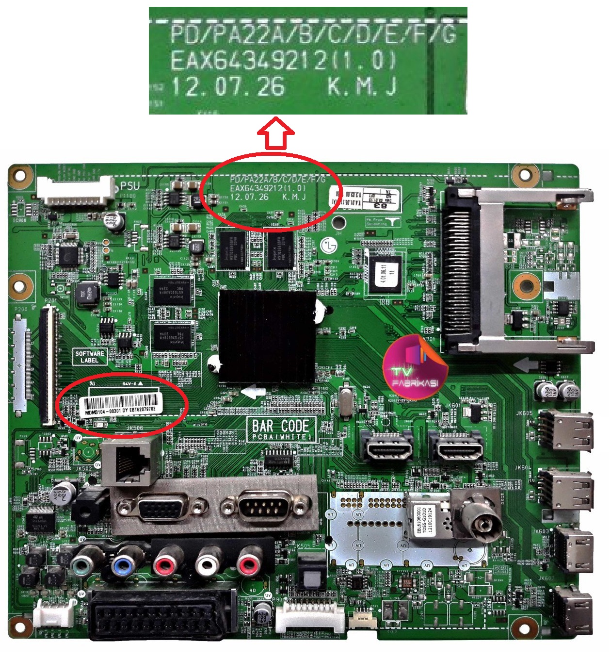

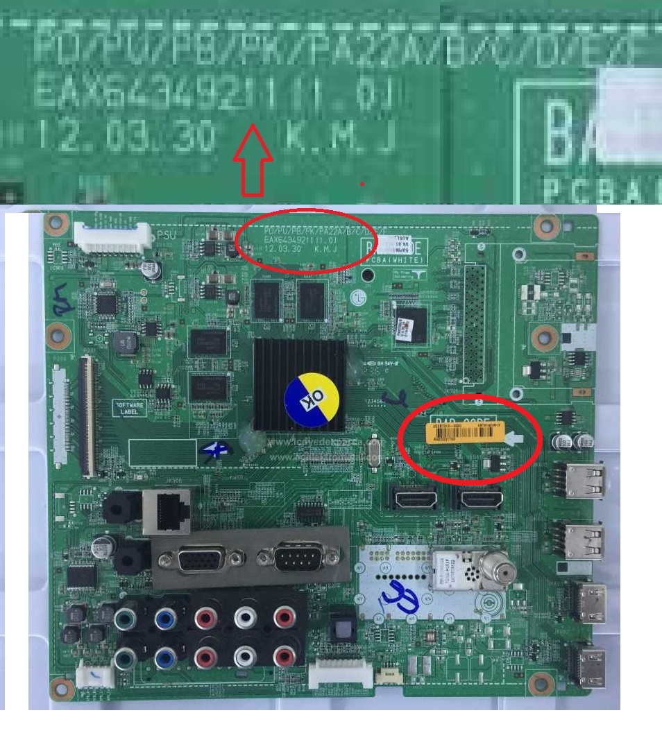

bilği amaçlıdır . kart versiyon uyumu ? daire içindeki numaralar .
link :
Ürün Numarası : EBT61923813 EAX64349211 (1.0) ( sizin kart numarası ile uyum durumu ) ???
https://agelektrometal.com/ebt61923813-eax64349211-10-lg-main-board-ana-kart
TV Modeli 50PM6700 60PM6700 50PM6800 60PM6800 50PM6900 60PM6900
Panel Modeli : 50R4 60R4
kart benzer örnektir . versiyon ? EAX64349212 (1.0)
LG EAX64349212 1.0 , EBT62079702 , LG 50PM6800 , 50PM6800-ZF , MAIN BOARD , LG ANAKART
