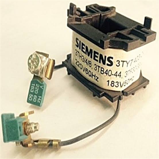

Bunu daldırma ile lehim oluyor mu diye denicem krem lehim aldım olmuyor telin uzerindeki emaye 400 de eriyor pota da 400 derece olduğunu varsayarak hem emayeyi alır hemde lehimler diye düşündüm ama bundan önce çok farklı şeyler denedim elimde kaldı hepsi bunu birinden denemeden almak istemedim

Bir tavsiye daha vereyim. Bakir iletkeniniz çok ince. Kısa bir kablo alın. Ucunu 5 mm siyirin. Bobin iletkenini bu siyirdiginiz kabloya bolca dolayin. Üstüne lehim pastası ile havya ile ısıtıp lehim verin. Emaye telin izolasyonu atması ve lehim tutması lazım. Sonra aşağıdaki resimdeki gibi lehimli yeri izole edip bobinin yanına sarin. Kablonun diğer ucunu da iletken metale lehimleyin.
Daha kolay yolu bilmiyorum. Bu is yapıştırma v.s. ile kolay olmaz. Adetli olduğunu kısa çözüm aradığınızı yazmışsınız ama bence bir an önce bu yöntemlerden birini seçip ilerlemeniz lazim.

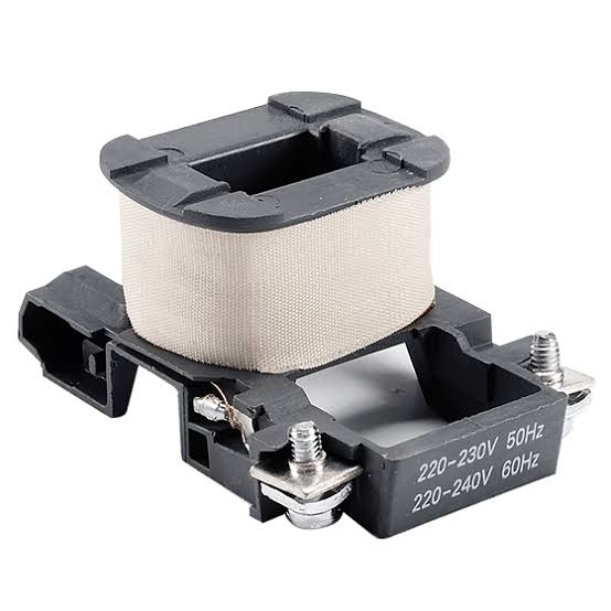

Ayrıca asagida bir görsel daha ekliyorum. Daha önceki onerimdeki gibi teli iletken sarıp lehimlemisler. Sizde bu şekilde yapabilirsiniz.
