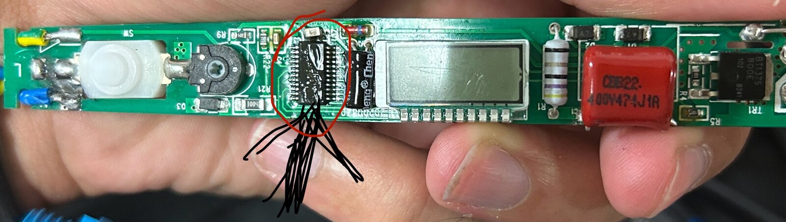

Lehim makinasi ısınınca korumaya geciyor
Ekran çalışıyor mu? Görüntü varsa triyak bozuk olabilir.
Ekranın 3 te 1 inde yarım görüntü var
İşaretlediğim kısımmı
    150.4 KB · Görüntüleme: 7
Lehim tabancalarında bu tür problemlerle karşılaşılabilir. Anlattığınıza göre lehim tabancası belirli bir süre çalıştıktan sonra kendi kendine kapanıyor ve sonra tekrar başlıyor gibi duruyor.
Aşağıda bu sorunun muhtemel nedenleri ve çözüm önerileri verilmiştir:
  1. Aşırı Isınma Koruma: Bazı lehim tabancalarında aşırı ısınmayı engellemek için bir koruma devresi bulunabilir. Bu devre, tabancanın aşırı ısındığını algıladığında tabancayı kapatır ve soğumasını bekler. Bu tür bir özellik, uzun süreli çalışma durumunda aletin zarar görmesini önler. Eğer bu özellik varsa kullanma kılavuzunda belirtilmiş olabilir.
  2. Elektriksel Arıza: Tabancanın içerisindeki bir bağlantıda zayıf bir lehim veya gevşek bir kablo bağlantısı olabilir. Bu durumda, cihazı kullanırken arızalı bağlantıdan dolayı kapanabilir ve tekrar açılabilir.
  3. Termal Anahtar: Bazı lehim tabancalarında sıcaklık ayarlamak için termal anahtarlar kullanılır. Bu anahtar, belirli bir sıcaklığa ulaşıldığında tabancayı kapatır ve belirli bir sıcaklığın altına düştüğünde tekrar açar. Eğer termal anahtar doğru çalışmıyorsa, bu tür kesintilere neden olabilir.
