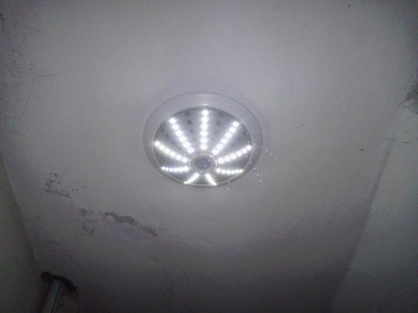

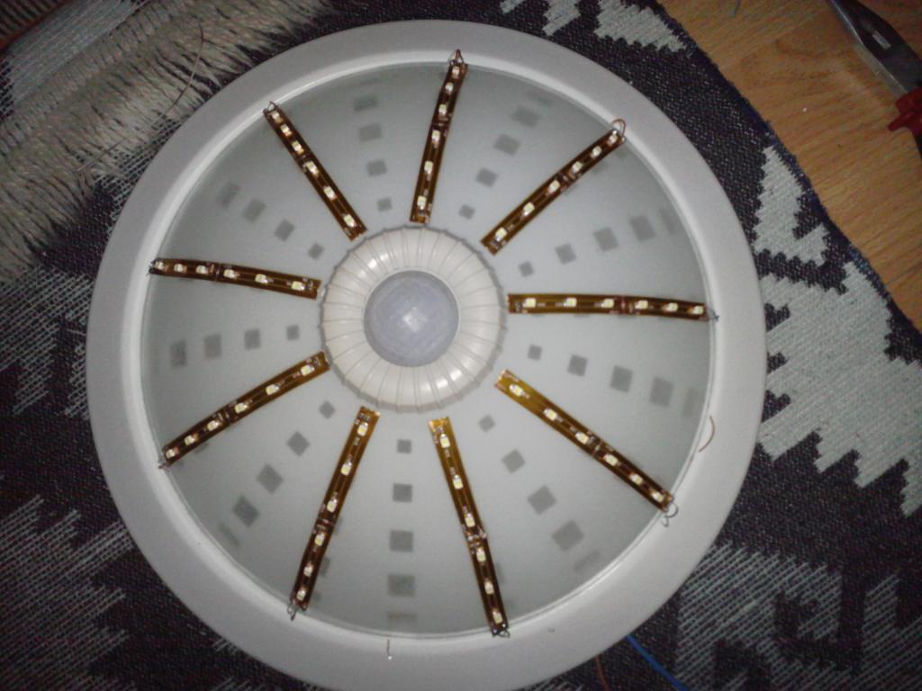

evet arkadaşlar sizlerinde yardımı ile sensörlü armatür e şerit led yaptım ışık verimi yeterli oldu 54 adet led kullandım ışık çok yüksek diyemeyiz ama idare eder ledleri 6 det keserek uçlarını lehimleyip bağladım sensörün çıkışından 12v 1.25a 15w güç kaynağı kullandım resim şimdilik bu
aynı mesaja resim ekleyemedim kusura bakmayın buda bitmiş hali

adaptörün ne kadar dayanacağını zaman gösterecek ama belki tecrübeli ustalarda söyler led lerin ömürleri ve ne kadar güç harcadığıönemli bence adaptör çin malı sonuçta belki daha verimli aç kapaya dayanıklı birşey bulmak lazım şimdi taktım verdiven boşluğuna 40w ampul kadar ışık veriyor şahane oldu biraz kullanalım randıman alırsam diğerlerinede yapacapım
yanar halde çektim ışık verimi iyi
yavuz58 şerit led hesabını unuttum sen aldığın yere sorabilirsin metre wat hesabını, 1m de 60 led bulunuyordo sanırım 3 çipli değilse led başına 20 mA tüketim var. Ledleri içeri koyarsan daha yumuşak homoşen ışklandırma sağlarsın. Şebeke çok kötü değilse adaptör epey gider onun dışında asıl kritik eleman röle tümü çin malı ama bunu değiştirmen ömrüne ömr katar hatta triak ile değiştirebilrsin. Gerisi elektronik kalite ve şans işi.

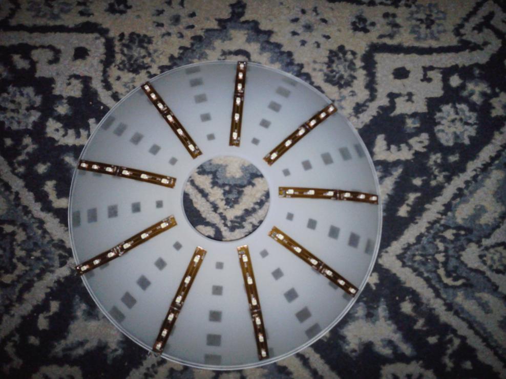

teşekkür ederim by lent led üç çipli kullandığım yaklaşık bir mt aldığım yerin hiç bilgisi yok tüketimi hakkında sadece satıyorlar. sensör aslında daha verimli çalışmaya başladı ampul varken devreyi kesmeye çalışıyor kesemiyordu bazen üç bazen dört üncü seferde kesiyordu sinan usta adaptör dayanırmı diye merak ediyordu sanırım siz cevabı verdiniz teşekkür ederim led leri dışarı koymamın sebebi yapıştırdığım için öyle yaptım içeri yapıştırma olmuyor ya silikonla yada japon yapıştırıcı ile olabilir ama aslında bundan verim alırsam silikonlu led alacağım onları içeri yapıştırmak daha rahat olur tek endişem ışık kaybı olurmu olursa led sayasını artırmam gerekecek tasarımı bana ait güzel oldu aklıma yeni birşey geldi
ledleri içeri alabilirim şimdi sensör camının ebatına göre yuvarlak şekilde kesilerek mukavva olabilir
