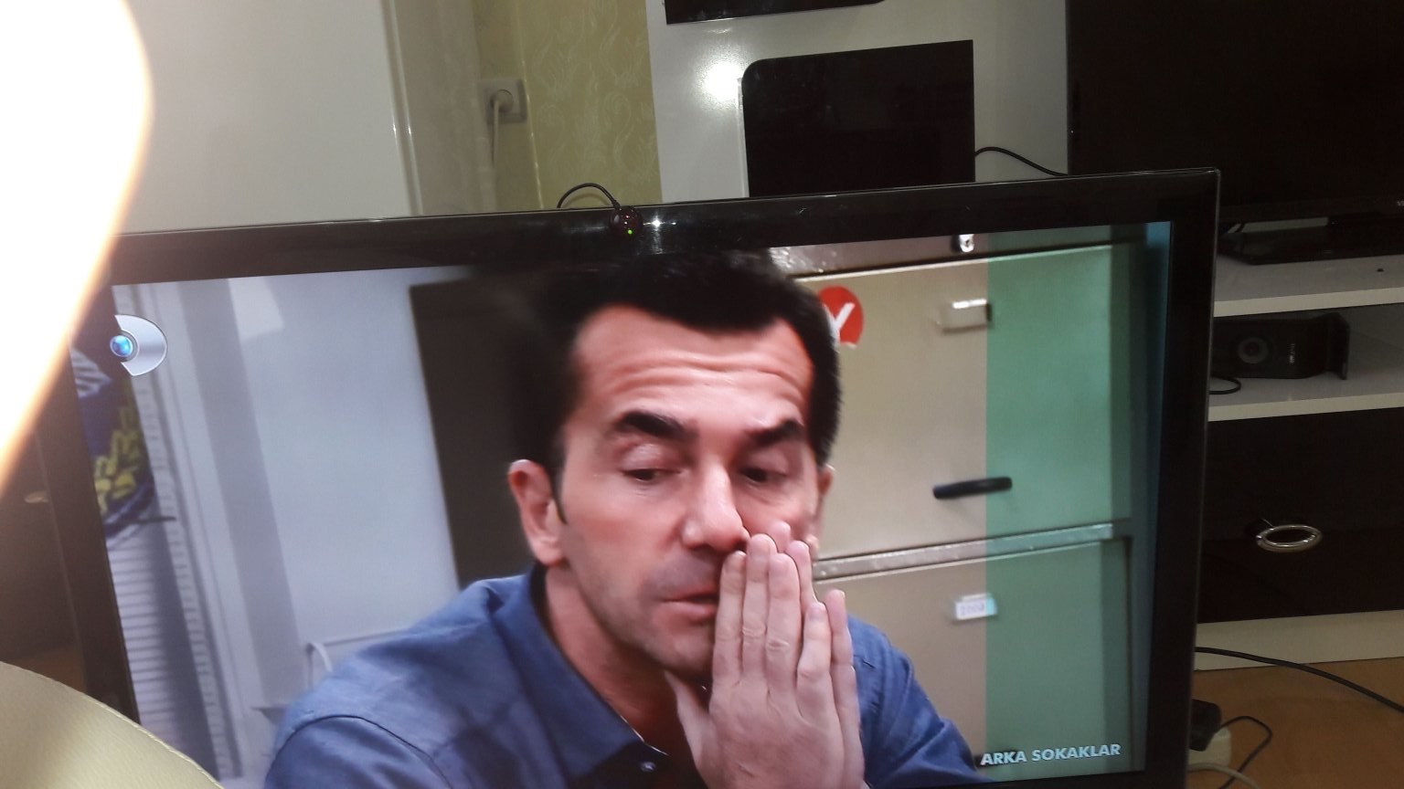

Ustalarım merhabalar. 102 ekran LG42LE5300 model TV ' mizde cof arızası var. Ekran sağ kısmında bozulmalar perdelenmeler var. Bu arızalı cofu da buldum. İnternette cofun arkasına ve önüne plastik sogutucu koyup sorunu çözüyorlar bu sogucuyu bulamadım.
Başka bir videoda tcon kartından cıkan sağ fleksin 15 pinin iptal edilerek panelin sol tarafından beslenerek görüntünün normala binileceği anlatılıyor bu 15 pini nasıl bulacagız bilmiyorum. Ama bu TV nin markası Samsungdu.
Bu konuyla ilgili tecrubeniz var mı acaba? Yardımcı olursanız sevinirim.
