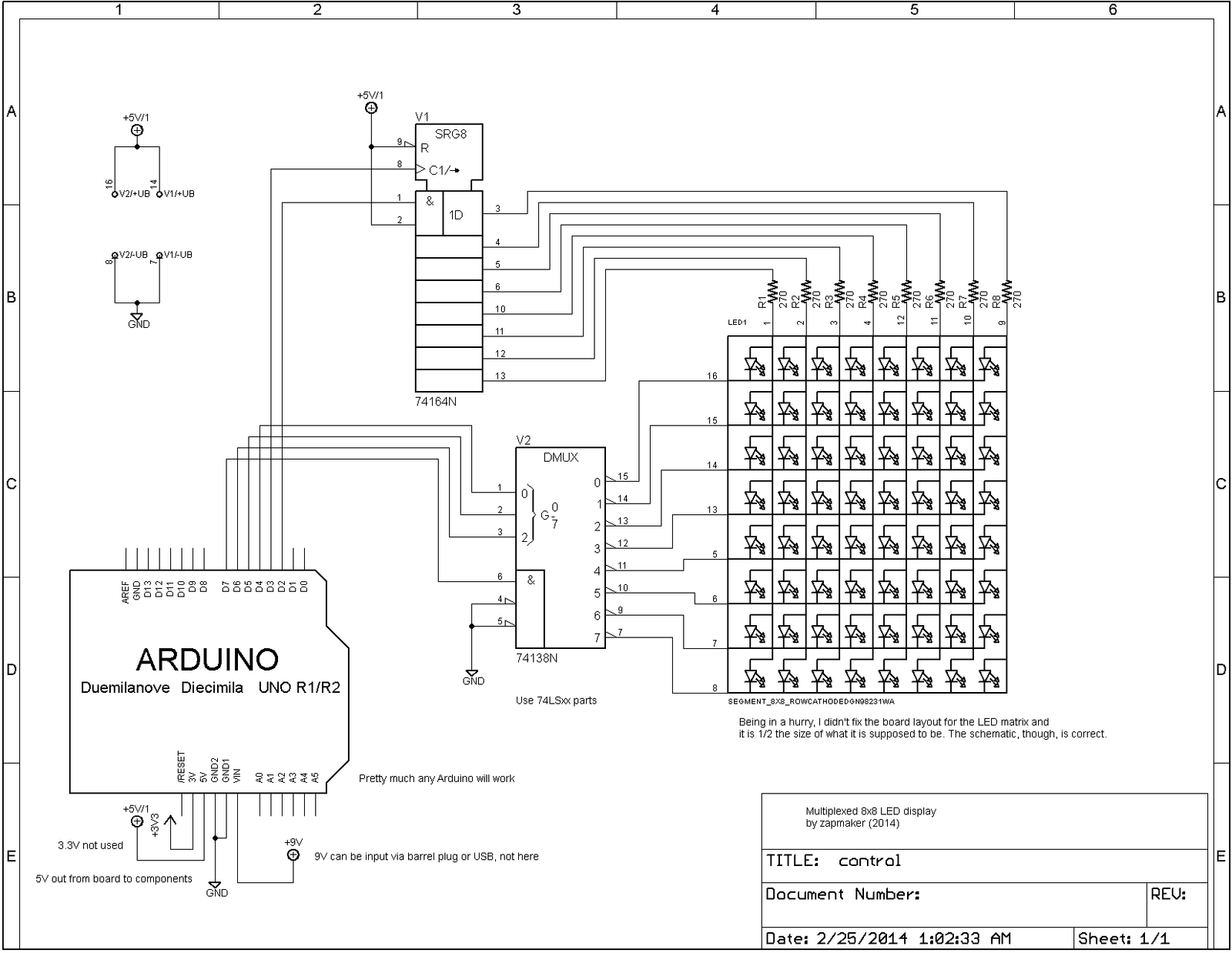

merhaba,
elimde ledlerden oluşan bir matris var 8 satır 8 kolon. bu matris üzerinden istediğim ledi demux yardımıyla yakmak istiyorum. öncelikle satır girişi için 3 seçme uçlu 8 çıkışlı demux kullanmam lazım bunun için hangi demux ı kullanamlıyım. bir kaçtane buldum ama proteusta çalıştıramadım LE ve MR uçlarını bilimiyorum tavsiye ettiğiniz 1x8 demux varmı . ikinci olarak satırlara artı kolonlara eksi vererek ledleri yakıyorum. kolonlara tersleyen bir demux koysam hepsi bir çıkışını verse benim seçtiğim çıkış sıfır olsa o sıfır şase olarak kullanılabilirmi yani özetliyecek olursak bir demuxtan çıkan 1 i ledin artı bacağına, tersleyen demuxtan çıkan 0 ı ledin eksi bacağına bağlasam led yanarmı. eğer olursa bunun için hangi demux ı önerirsiniz.ikinci koşul olmazsa aklıma aynı demuxtan alıp transistörleri tetikleyip kolonları şase yapmayı düşünüyorum bundan daha mantıklı veya sağlıklı bir yöntem varmı.
teşekkürler...
