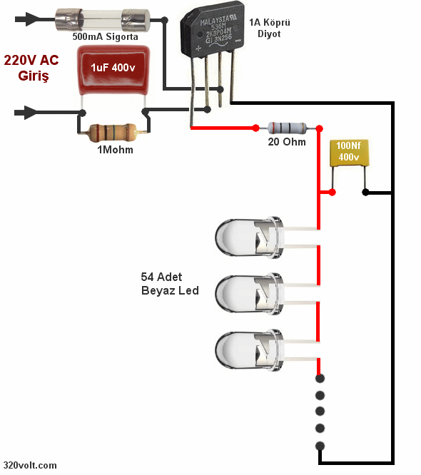

Bir yıl önce aldığım LED ampul geçen sene bozuldu bende yanan LED'i söküp oraya direnç taktım. Zamanla arada diğer LED'lerde yandı onlara da birkaçına direnç taktım. (Rastgele değerlerde dirençler kullandım parlaklığı göz önüne alarak) Şu anda 10 adet LED yanmış durumda. 32 adet LED var tanesine 6,875VDC düşüyor toplamda 68,75VDC'lik bir açık var bu gerilimi düşürmenin bir yolu varmıdır (Bu arada bu LED ampullerdeki küçük devrede trafosuz gerilim düşürücü devresi mi yoksa DC için filtre mi bilmiyorum)

68v luk bir açık var bir diyot 0,5v düşürürse 136 diyotu seri bağlamam gerekir. Bu arada LED ampullerde smd led kullanılıyor. Bu ledlerin çalışma voltajları farklılık gösterir mi bilmiyorum. Bu lambalardaki küçük devre gerilimi düşürmeye mi yarıyor yoksa DC ye çevirme tarzında bir amaçla mı ?
Küçük devre hem gerilimi düşürüyor hemde doğrultuyor.
Ben anlamadım ne devresi resim yükleme şansın yok mu daha fazla yardımımız dokunabilir.
Burada dc çevirme var ama düşürme var mı onu merak ediyorum (Resim temsilidir internetten aldım)
Resme göre soldaki kondansatör ve dirençle voltaj düşürme sağlanıyor.
Şu resimdeki 1 mf kondansatör ve 1 Mohm direnç gibi düşününüz.
