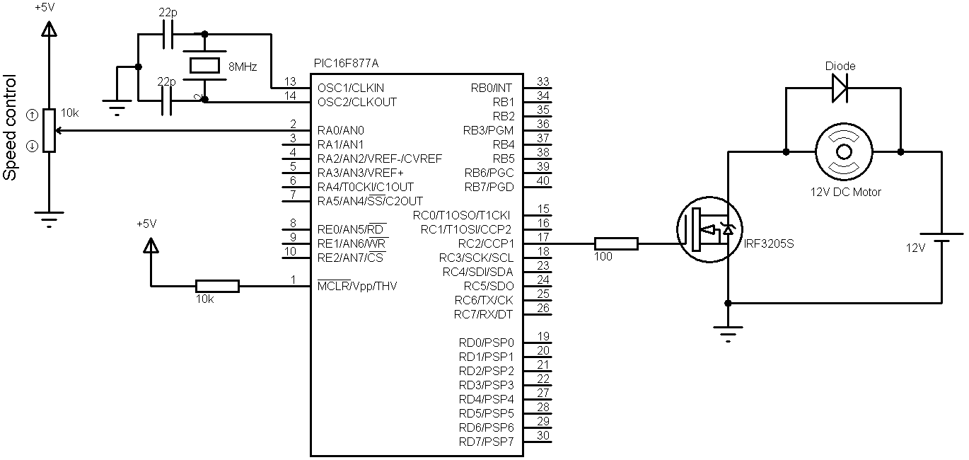

Arkadaşlar elimde PIC16F877A bulunmaktadır. Ldr üzerine düşen ışık şiddetine göre dc motor hız kontrolü yapmam gerekiyor. Elinde devre şeması olan varsa acilen yardımcı olabilir mi?
resimdeki potansiyometre yerine ldr ve direnç bağlanacak.
mosfet irl540 olacak yada irl530.
https://simple-circuit.com/pic16f877a-dc-motor-speed-control-ccs/
devreyi denemedim.
Ra0 ucundaki geriim 0 ile 5 volt arasında değişmesi gerekiyor. ldr ve ldr ye seri direnci ona göre seç.
dc motorlar harekete başlamak için bir miktar güce ihtiyaç duyar. pwm i sıfır yerine mesela %20 den başlat.
