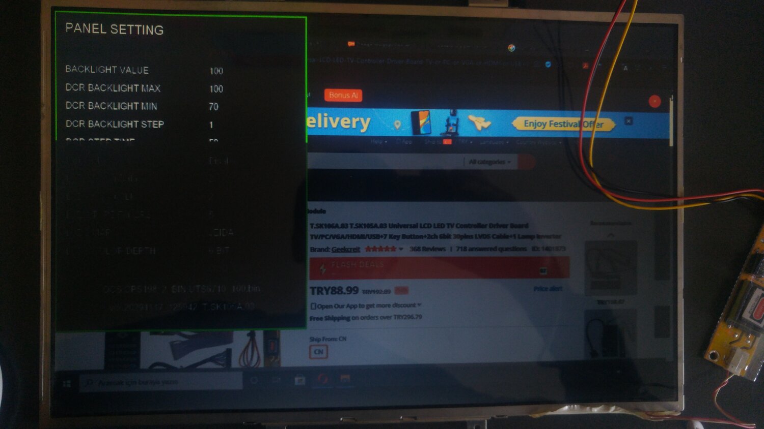

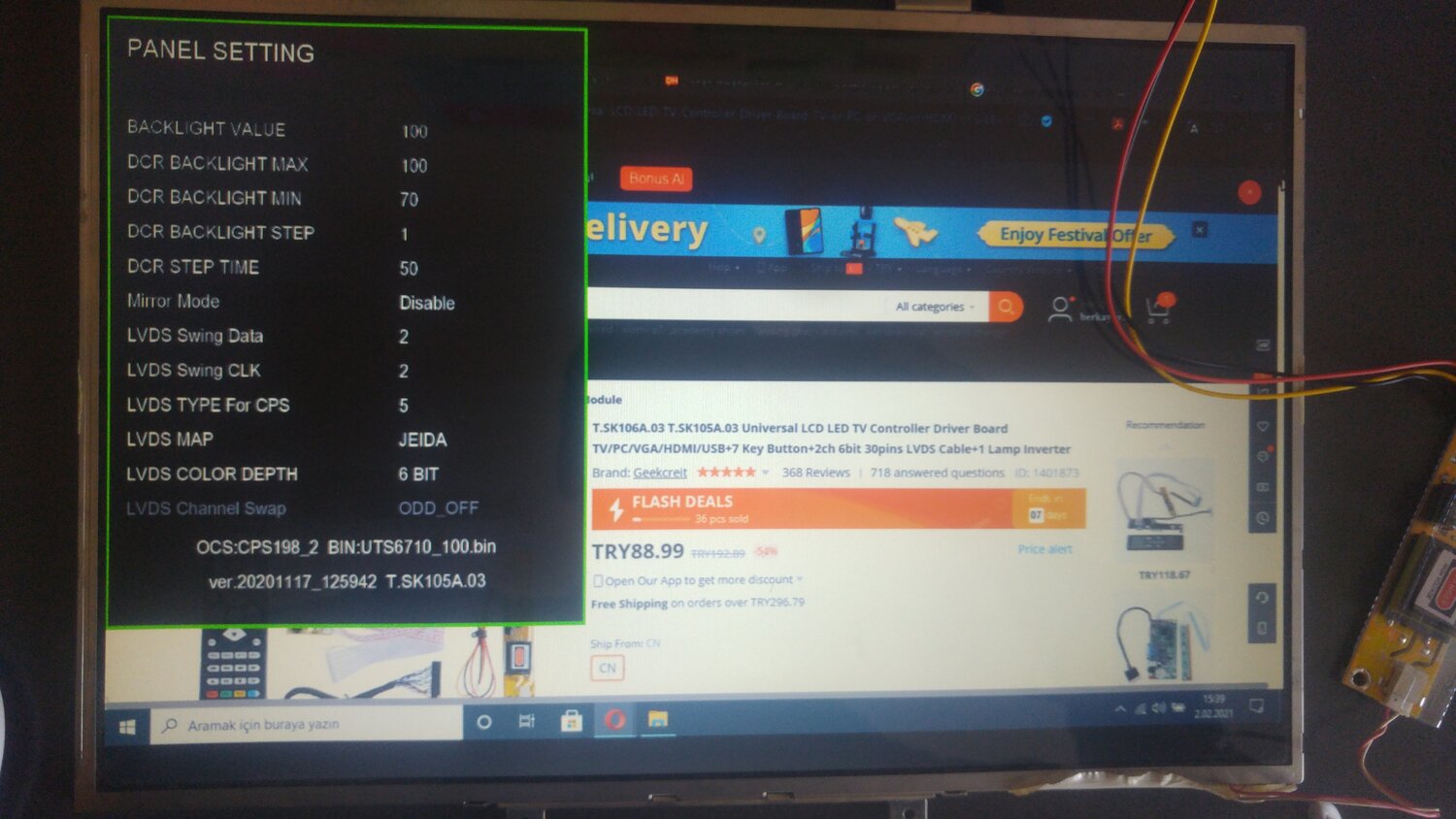

Banggood üzerinden T.sk105a.03 model olan 30pin 2ch 6 bit bir LCD Kontrol kartı aldım.Yazılımını yükledim ama ekran LVDS ayarlarını tam yapamadım galiba ekranda birden 1snlik bir siyahlık oluyor geri gidiyor neden yapar bunu nasıl düzeltebilirim?
EKRAN::Hp Notebooktan çıkma Samsung LTN154X3-L01 1ch 6 bit 30pin TFT Panel
EKRAN ÇÖZÜNÜRLÜĞÜ:1280x800
LCD Kontrol Kartı Ürün linki:https://www.banggood.com/T_SK106A_03-T_SK105A_03-Universal-LCD-LED-TV-Controller-Driver-Board-TV-or-PC-or-VGA-or-HDMI-or-USB+7-Key-Button+2ch-6bit-30pins-LVDS-Cable+1-Lamp-Inverter-p-1401873.html?cur_warehouse=CN&rmmds=search
1.Resim Sorunu gösteriyor. 2.Resimde normal hali

Tabiki.1280x800 çözünürlük açıklama kısmındaki T.sk105.03 yazılım dosyasını indirdim.Genel bir sürücü yoktu 1280x800 için CPS198_20052547_FZSM_SK105A_03_A1_IR_XY_AP_M90_PNL_B141EW01_1280_800_S6L_4M_P_7KEY_REF100_920fd214_20201117_125942 adlı yazılımı yükledim yazılımı yüklemeden önce hiç çalışmıyordu.Yazılımı yükledim görüntü geldi ama negatiflik vardı bit ayarını 6 ya çekince düzeldi.Şimdi hala neden bu siyah ekran gelip gidiyor anlamdım ekranın yarısına geliyor 1 sn geri gidiyor bazen 2-3 sn de bir bazen de 1 dk da bir iki kez.2ch 6bit 30pin kablo çıktı içinden benim ekran 1ch acaba bundan dolayı mı yapıyor yoksa.Bunu panel ayarlarından değiştirebilir miyim?

Sorunlu resme baktığımda kararan kısım keskin bir çizgi halinde.
Yani sorunun arka aydınlatma da değil sorunun kablo bağlantıları yada yazılımsal olduğunu düşünüyorum.

Panelden bir lvds bir de aydınlatma için çıkış var ccfl o oluyor galiba o da inventer'a bağlı.Çözünürlük düşürme şansım var denedim de ama yine aynı.LVDS ayarları ile ilgili olduğunu düşünüyorum ben ama nasıl düzelteceğimi bilmiyorum.Kabloları da bir kontrol edeyim tekrar.
Temassızlık ile ilgili bir sorun yok hocam kablolar düzgün bir şekilde yerine oturuyor.
