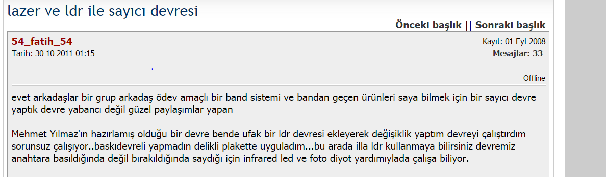

selamun aleyküm arkadaşlar kbü de elektrik önlisans okuyorum temel elektronik dersi için bir bant maketi yapın ve bu bantta bir ldr bulunacak ldr karanlıkta display yardımıyla sayacak banttan geçenleri dei hocamız konuyla alakalı bilgisi olan veya devrenin şemasını nasıl yapabileceğimi bilen varsa yardımcı olabilirmi teşekkür ederim
A.s. counter/sayıcının arttırma düğmesine ldr li devre (karanlıkta çalışan led) paralel bağlanacak ki her ışık düşümünde düğmeye basılmış gibi sayı artsın.
