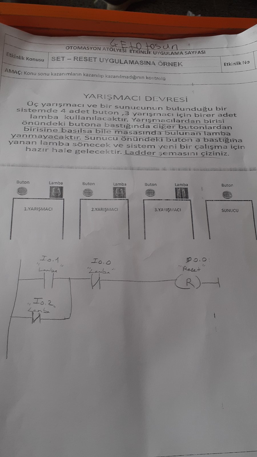

Ladder şemasına bi yardım edin

Soruları bi yardım edin

Üç röle üç start butonu bir stop butonu üç lamba ihtiyaç listesi. Her rölenin önüne diğer iki rölenin kapalı kontakları girilecek. Stop en başta olup her şeyi başa alacak. Set reset lazım değil. Basit klasik kumanda.Yardım bu kadar olur öğrenciye gerisi eğitim değil sabotaj olur diyeceğim. Birisi birazdan al canım kardeşim! benim deyip devreyi de paylaşır. Sabır Allahım sabır.
