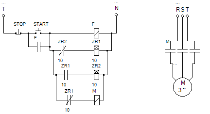

Merhaba arkadaşlar, abiler bu kumanda çizimini plc de çizdim olmuş mu neler yanlış kontrol edebilir misiniz ?

Soruyu senaryoyu da eklemeniz gerekmiyor mu? Bu da forumda ilk olacak soru olmadan yapılan emeği göstermek :) ...
hep unutmuşum kusura bakmayın
Starta basıldığında motor hemen çalışacak.
10 sn sonra duracak. Durduktan 10 sn sonra tekrar çalışacak.
