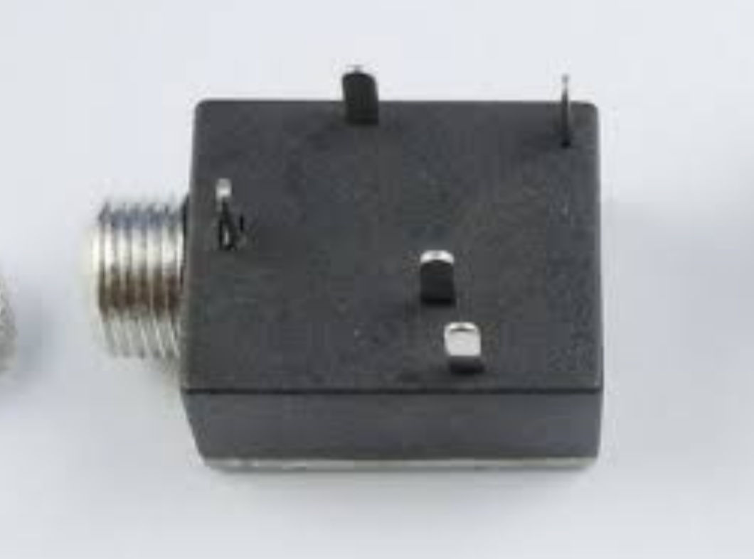

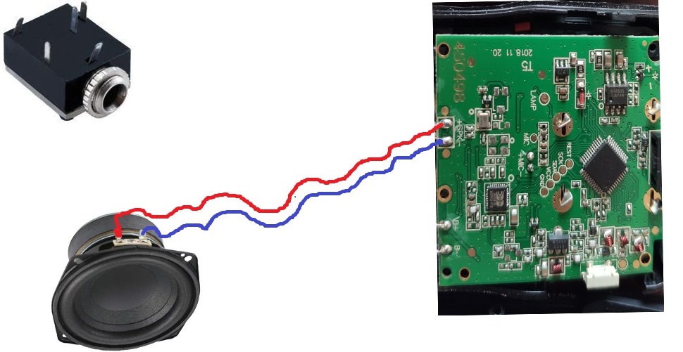

Resimdeki gibi ses çıkışı doğrudan hoparlöre bağlı olan bir sisteme kulaklık bağklantısı için dişi jak bağlamak istiyorum.
Jakı bağladığım zaman hoparlör devre dışı olup sadece kulaklıktan ses gelecek şekilde nasıl bir bağlantı yapmam gerekir ?

Radyo çıkışının mavisini en soldaki pine bağla. En sağdaki iki pini birbirine bagla. Bunları da kırmızı tele bağla. Kalan iki pini de birbirlerine bağla hem de hoparlörün + ucuna bağla. Hoparlörün - ucunu da en soldaki maviyi bagladigin uca bağla.
