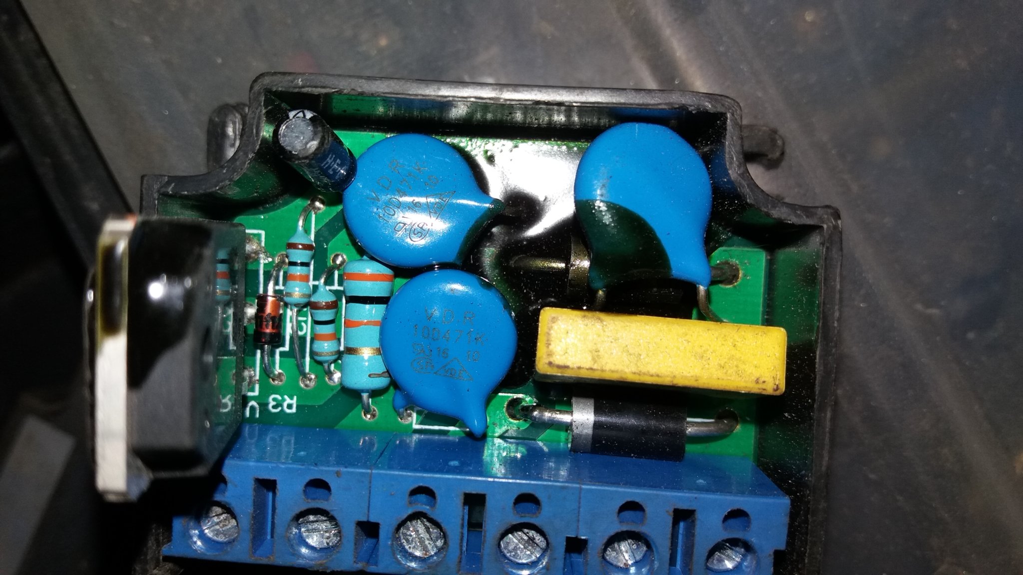

Arkadaşlar merhaba ben koprü diyot ile bir dogrultma devresi yapmak istiyorum ozelligi 380 vac verirsem 205 vdc 220 v verirsem 98 vdc akim olarak 10A olacak hazirlari var ama ben kendim yapmak istiyorum bu ozelliklere gore diyot ve kondansator secimi nasil olmali ve devre şemasini nerden bulabilirim...Yardimlariniz için simdiden teşekkür ederim
Şebeke voltajını direkt doğrultup kullanmak mantıklı ve doğru bir işlem değil. Ayrıca şebeke voltajını doğrulttuğunuzda örnek veriyorum 220 voltu doğrulttunuz ve filtrelediniz 310 volt DC olacaktır. 380 voltu doğrulttunuz 530 volt DC olacaktır.
Sizin bahsettiğiniz sistem daha farklı.
Aslında siz bu voltaj ve akımı ne için kullanacağınızı yazarsanız belki daha kolay yardımcı olabiliriz. bahsettiğiniz güç bir kaç kW değerde olduğu için ve emniyet gerektirdiği için bir kaç elemanı al birleştir işinizi görür diyemeyiz. Çünkü arkasında güçlü bir şebeke gerilimi ve akımı var. Herhangi bir hatada ortalığı kasıp kavurur ciddi düşünüp ona göre hareket etmek lazım.
Ayrıca hazırları olduğunu bahsettiniz hazırlarına bir kaç örnek link verebilir misiniz bir inceleyelim?

Resimlerdeki 220 v doğrultuyor 98vdc cıkıyor birde 380 v giriş 198 vdc cikan var bir kontak ucy gibi bisey var kopru yaparsan 220 v veriyosun 98 cikiyor kopruyu soker 380 verirsen 198 vdc cikiyor
Anahtarlamalı mod çevirici mi yoksa lineer mod çevirici mi istiyorsunuz tam olarak yazarsanız hesapları ona göre yapariz
Manyetik fren bobini icin dc dogrultucu ama detayini bilmiyorum 220 v doğrultucu bazı fabrikalarda nötr sorunu olduğundan kullandiğimiz diyotlar patliyor bu yüzden 380 vac doğrultma ve 220v dogrultma olarak ikisi bir yerde bisey.. Dereli marka diyotlar var ama pahali resimdeki 220v bi doğrultucu.380 vac olaninda bir kontak ucu var kisadevre olursa 220v bağlaniyor kontak ucundakı kisadevreyi sökersen 380v bağlaniyor o kontak ucu da tahminimce zener diyot var herhalde
