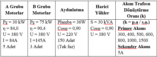

Fabrikanın 24 saatlik çalışma programı şu şekildedir:
1. Durum (08:00 - 20:00) = 2 adet A grubu motor, 2 adet B grubu motor, aydınlatma yükünün yarısı
2. Durum (20:00 - 08:00) = Tüm motorlar, tüm aydınlatma, tüm harici yükler devrededir.
Bu şekilde çalışan bir sistem için kompanzasyon hesabı yapılması istenmektedir. Sistemin çalışmasına müsaade edilen güç katsayı değeri 0,98 (endüktif) olacaktır.
(a) RGK rölesinin parametrelerini (C/k, kademe sayısı ve sırası, kapasite) belirleyiniz.
(b) İkinci çalışma durumu için kullandığınız kondansatör değerine göre cos φ'yi(normal değeri 0,98) kontrol ediniz.
böyle bir sorum var yardımcı olur musunuz çözümü konusunda

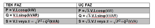

Galiba üniversite öğrencisisin ben de son sınıf son dönem elektrik mühendisi öğrencisiyim. Fakat bizim ülkemizde yanlış bir hareket var her şeyi hazıra konmaya çalışıyoruz. Benim meslek büyükleri abilerimden öğrendiğim şey bu mesleği ne kadar çok öğrenmek istiyorsan o kadar çok bilgiye aç ve araştırmacı, soruşturmacı olmalısın. Konumuza gelecek olursak ise belli başlı formüllere oturtarak galiba cevabın çıkacak eğer sorunu yanlış anlamadıysam. Bilmen gereken şey sadece güç formülleri. Sorunda cosq değerini de vermişsin. Bu "Reaktif Güç, Görünür Güç ve Aktif Güç" formüllerine bakarak soruyu çözmeni tavsiye ediyorum. Sana ek olarakta formüllerin bulunduğu bir görsel attım. Dediğim gibi eğer sorunu yanlış anlamadıysam ilerlemen böyle olması gerekiyor :)
