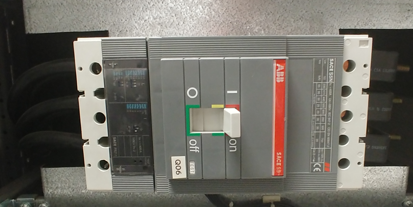

Arkadaşlar kolay gelsin aklıma takılan bir şey var kompakt şartellerin yan montajı olur mu olmuyorsa neden olmaz oluyorsa belli bir akıma kadar mı olur bilgisi olan arkadaşlar paylaşımda bulunursa teşekkür ederim iyi günler
Böyle bir uygulama yok. Ama şalterin montajı için bir parça ayarlayabilirseniz olur. Şalterler arka yüzeylerinden monte olur (kompakt tipler için).Kullanım bakımından sıkıntılar olur. Bağlantı yapmanız, şalter ayarlarını yapmak gibi. Panonun yan tarafından açma kapama yapmak zorundaysanız bunun için yandan tahrik aksesuarları var onları kullanarak yapabilirsiniz.
Yanlış anlaşılmışım şunu anlatmak istiyorum kompakt tip şarteller diklemesine değil de panoya yatay duracak yan duracak şekilde montajı yapılabilir mi demek istedim cevap için teşekkürler
Bu şekilde demek istediniz sanırım.
Bu şalter çalışan bir panodan alıntı.Yatay olarak montajlı.
Doğrusu dikey olarak yerleştirmek ama panoya dikey olarak koyulduğunda sığacak yer olmadığı için yatay olarak montajlanmış. Görevini yerine getirir sıkıntı yok. Görsel olarak kötü gözükür açma/kapama yaparken sizi zorlar...
Aynen öyle sıkıntı olmaz ben onu anladım.Bir yere böyle yan montajını yaptım o şekilde montajı yapılmaz demişlerdi.
