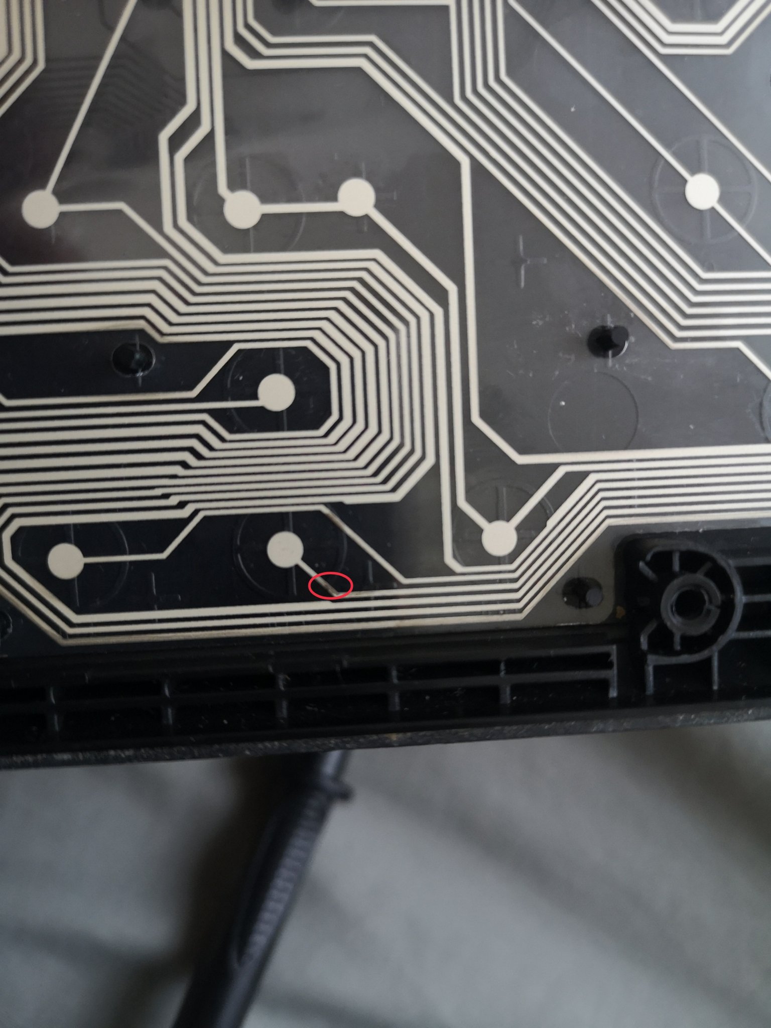

Klavye tuş yolu tamiri mümkün mü?
Byzee
29 Ağu 2019
16
41
Selamunaleykum, arkadaşlar resimde belirttiğim klavyenin alt yön tuşu yolunda bir sorun var, yanmış gibi görünüyor. Wd40 la sildim ama düzelmedi. Avometre ile baktım çizdiğim kısımda iletkenlik yok, bunu nasıl onarabilirim?
Üst yüzeyden ince bir bakır kablo ile kopan yerin biraz üstünden biraz altından lehimleme yapabilirsiniz. Lehim yapmadan düzelme şansı yoktur. İmkanınız varsa kendiniz çok kolayca yapabilirsiniz. Tel olarak da tek damar örneğin zil teli veya cat5 kablolarının içindeki teli kullanabilirsiniz.
Evet dediğin gibi lehim tutmadı, bir de çok ince bir havya ile denenebilir belki. Teşekkürler.
