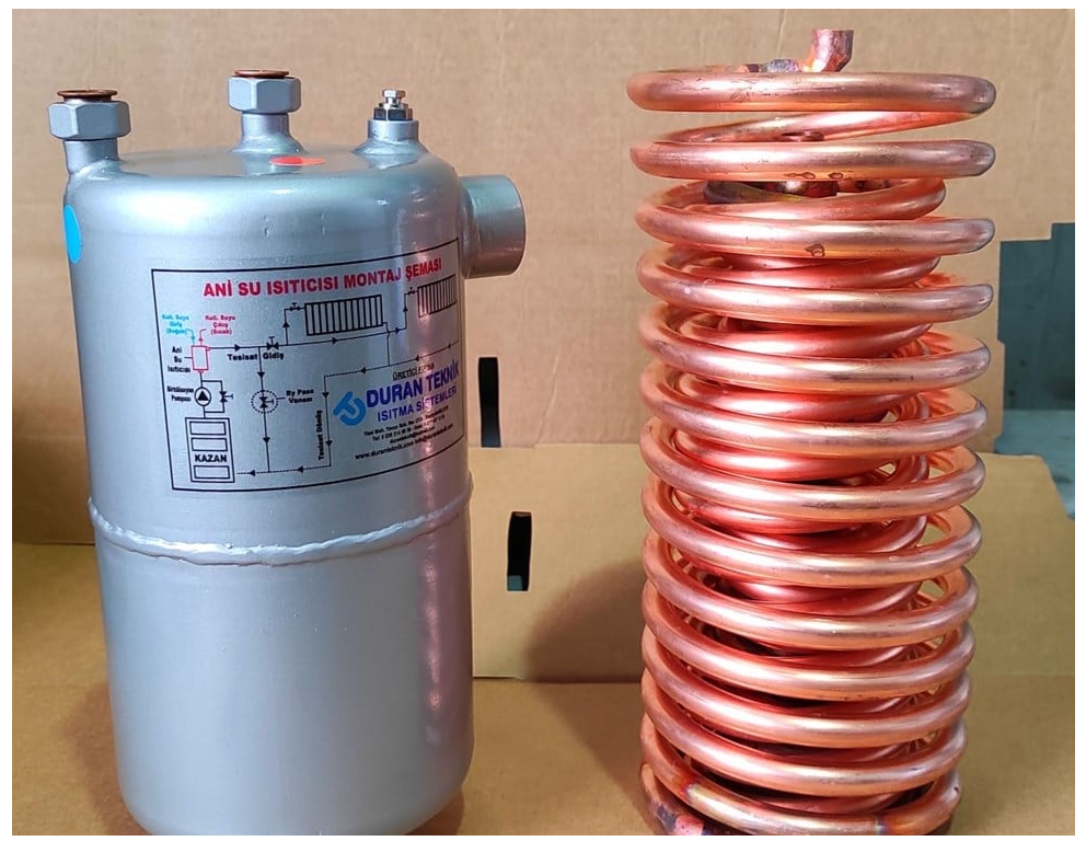

Köy evimizde katı yakıtlı kalorifer kullanıyoruz. bu sisteme atıl durumda çalışır durumda 65 litre 1,8kw termosifon bağlamak istiyorum.
Amacım suyu 60 dereceye kadar kalorifer ile ısıtıp daha sonra termosifonu aktif ederek sıcaklığı sabit tutmak..
sorum şu böyle bir bağlantı yapılır mı ? güvenlik sıkıntısı olur mu
Diğer yandan suyu sabit sıcaklıkta tutmak için termosifon enerji sarfiyatı yüksek gelir mi _?
Konuya hakim olan arkadaşlar yardımcı olursa sevinirim...

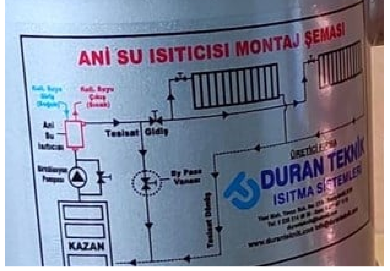

Kalorifer kapalı devre sistem
Kalorifer devresinin arasına foto veya benzeri ürün ilave edilip sıcak su elde edilebilir .
https://www.enucuztesisat.com/diger1
Isınmak içinse termosifon/elektrik pahalıya gelecektir. Yani 60 dereceye kadar katı yakıtla ısıtınca termosifon daha az enerji harcar diye düşünmeyin. Sonuçta ortamı sabit sıcaklıkta tutmak için ortamdan dışarı kaçan ısıyı yerine koymanız gerekir. Yani tasarrufun yolu iyi bir yalıtımdan geçer!
