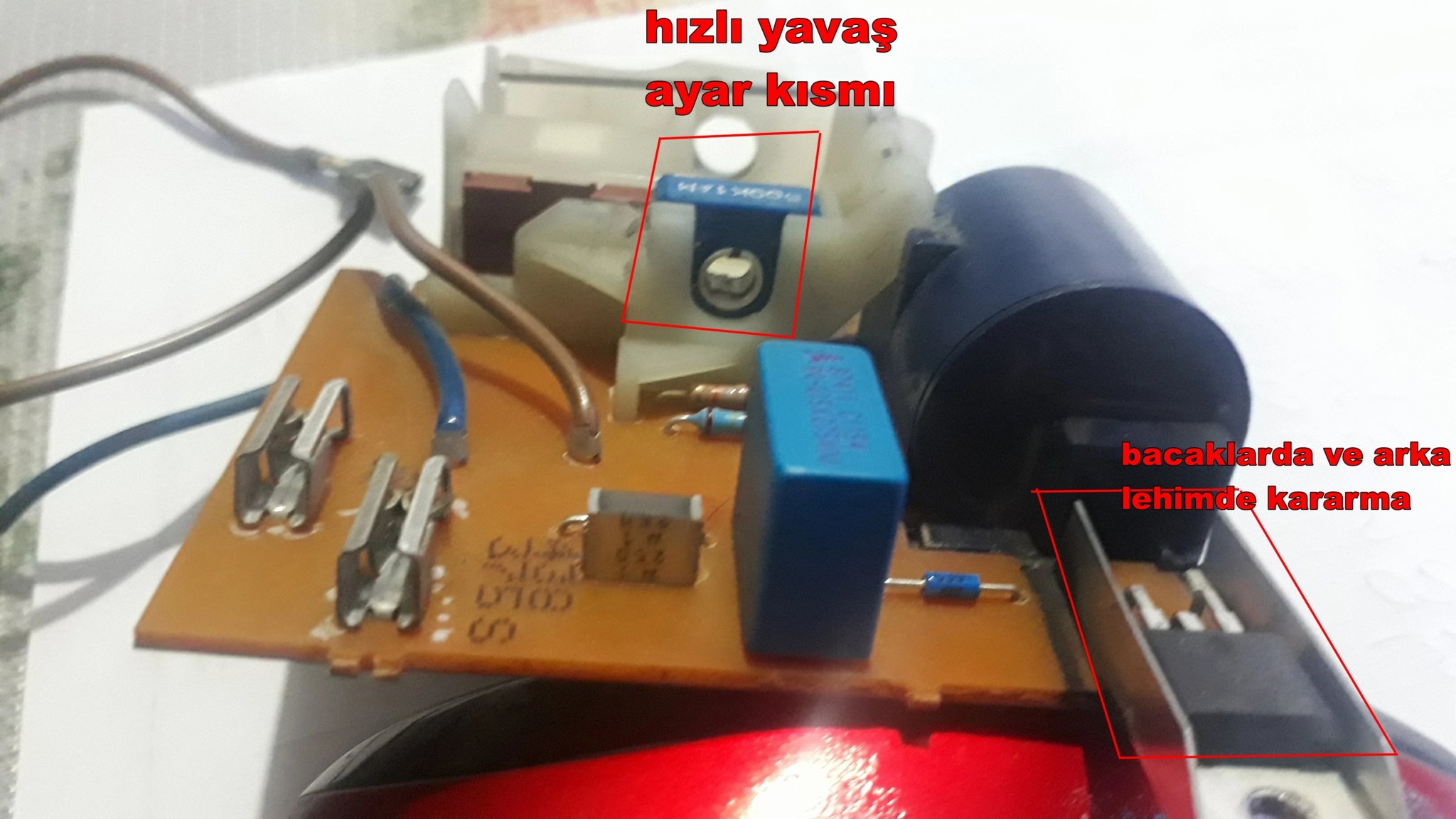

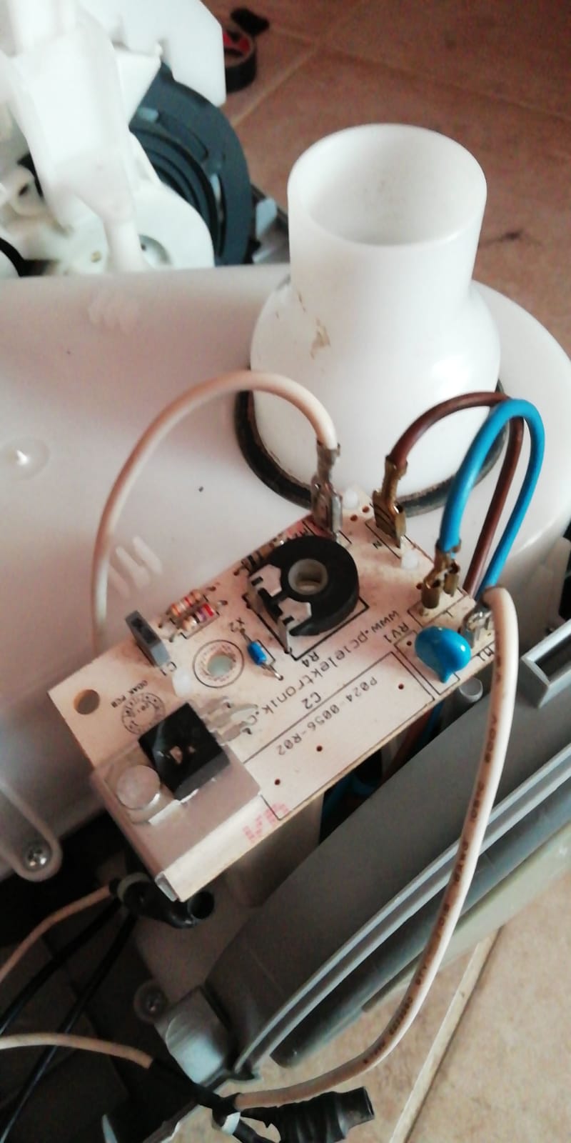

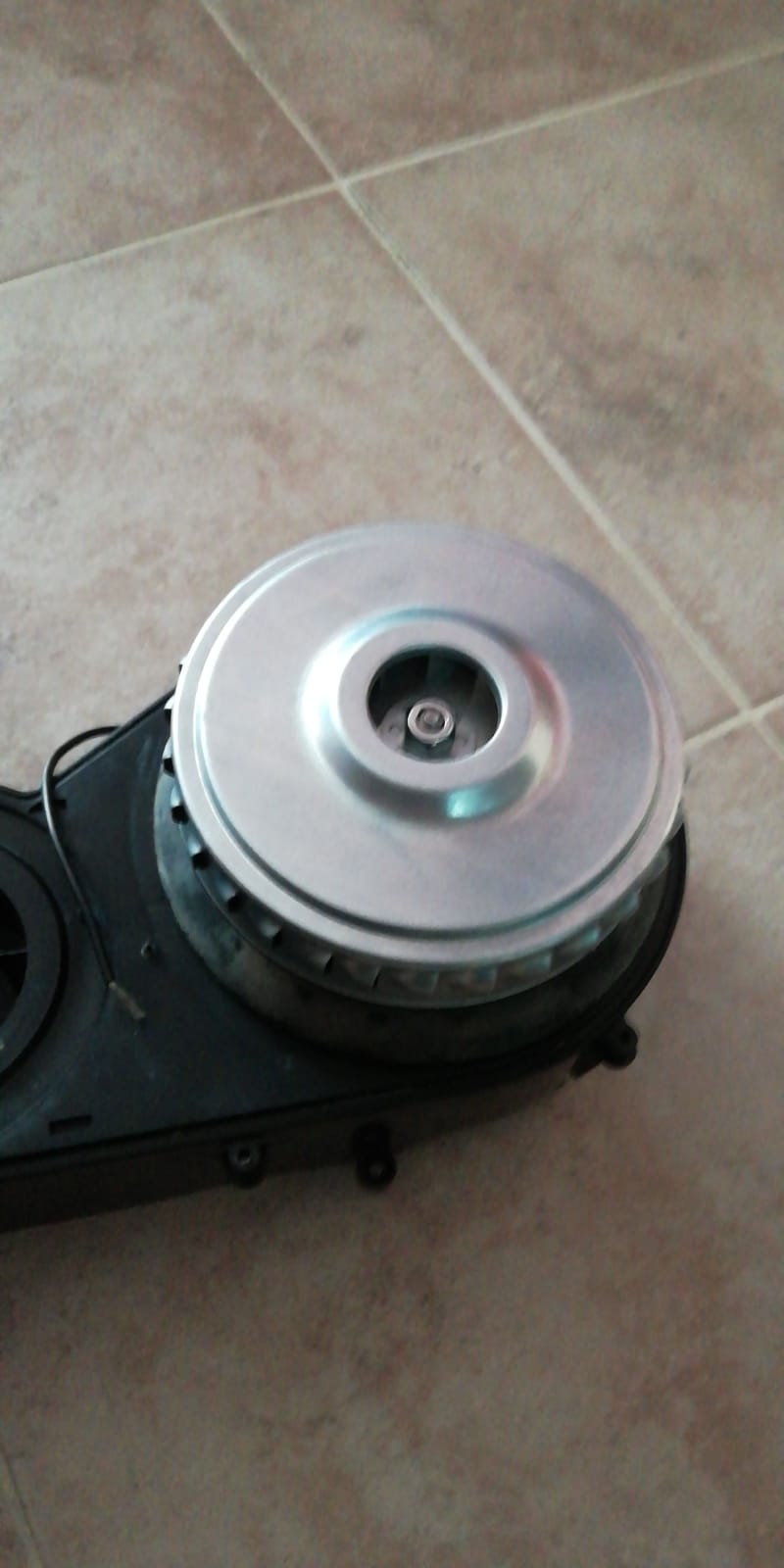

Merhabalar,

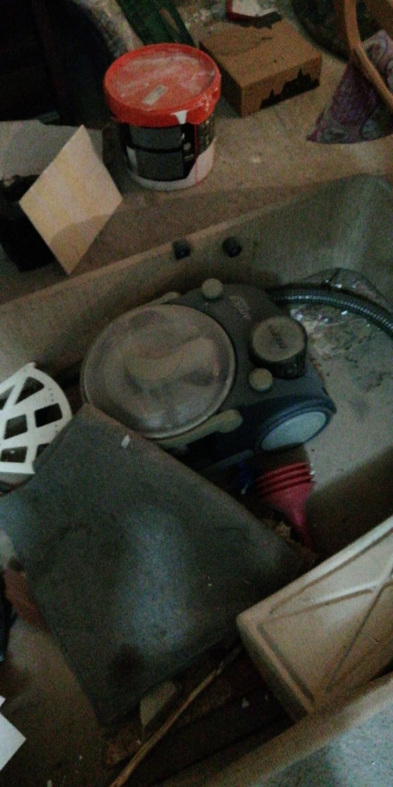

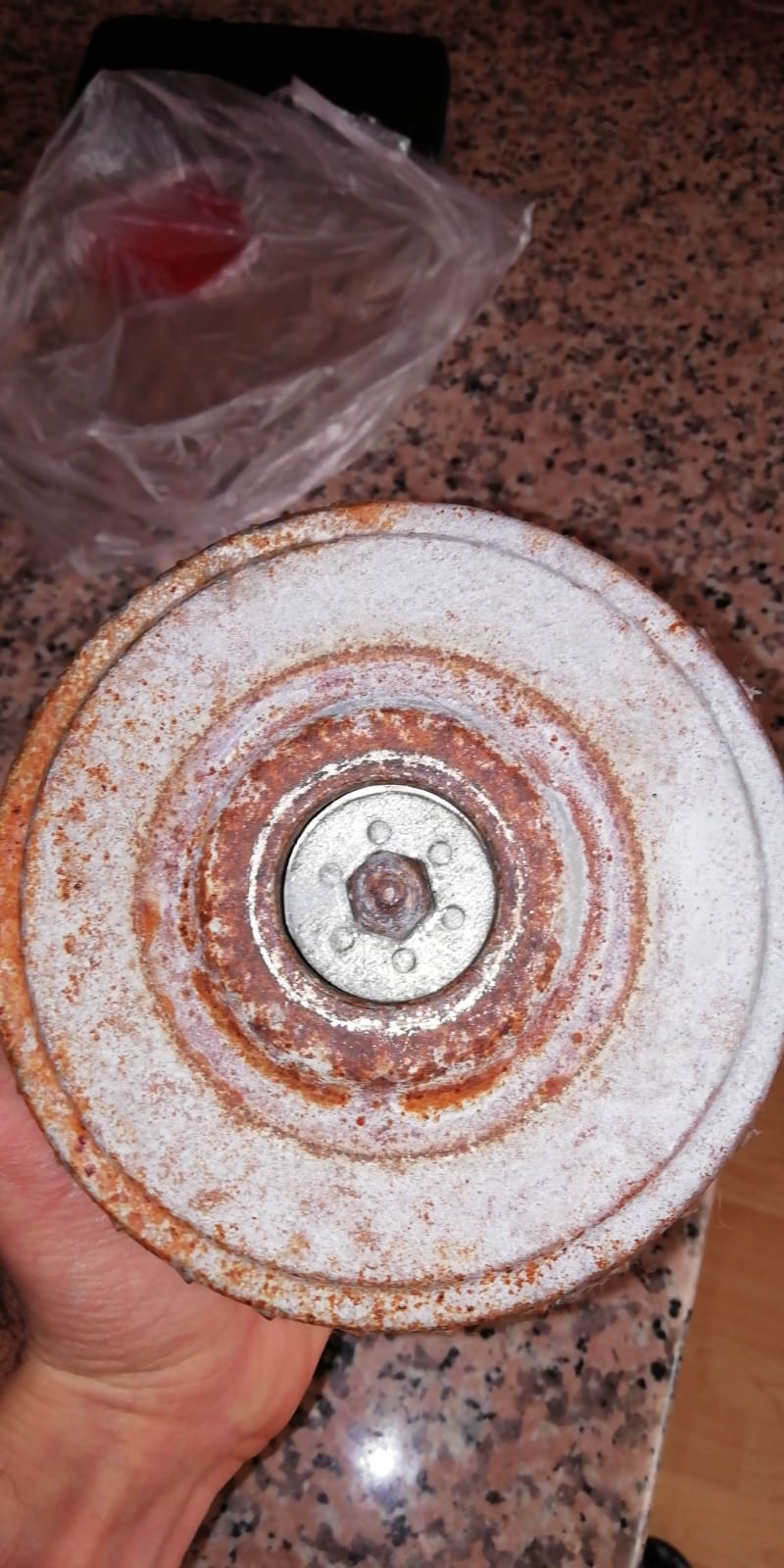

Geçen günlerde apartman sığınağında Arnica BORA 5000 model elektrikli süpürge buldum. Süpürge fotoğraflarda görüldüğü gibiydi, sahibi olmadığı için ben de sahiplenmek istedim. Öğrenciyim, sıfır almaya durumum yok.

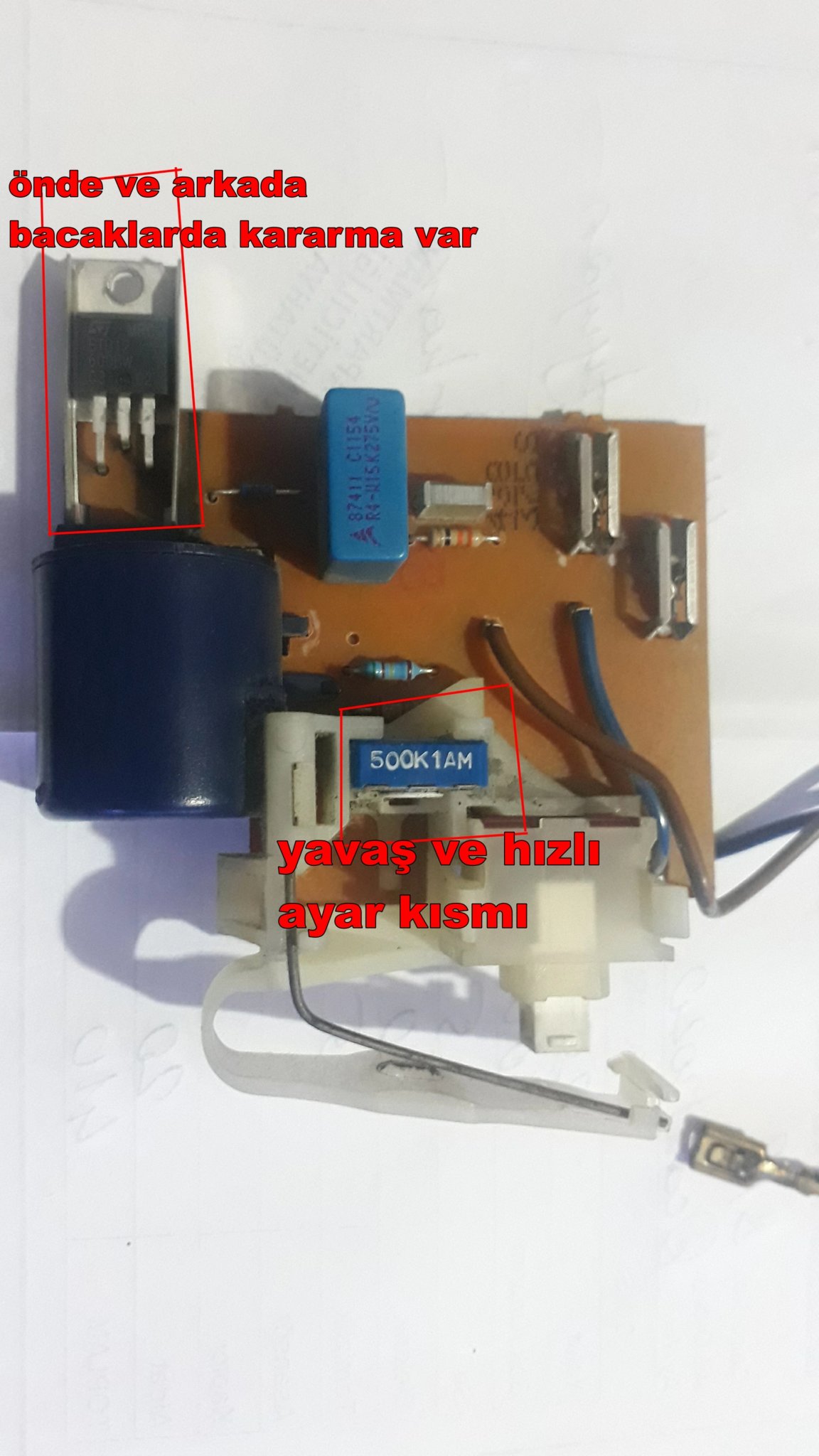

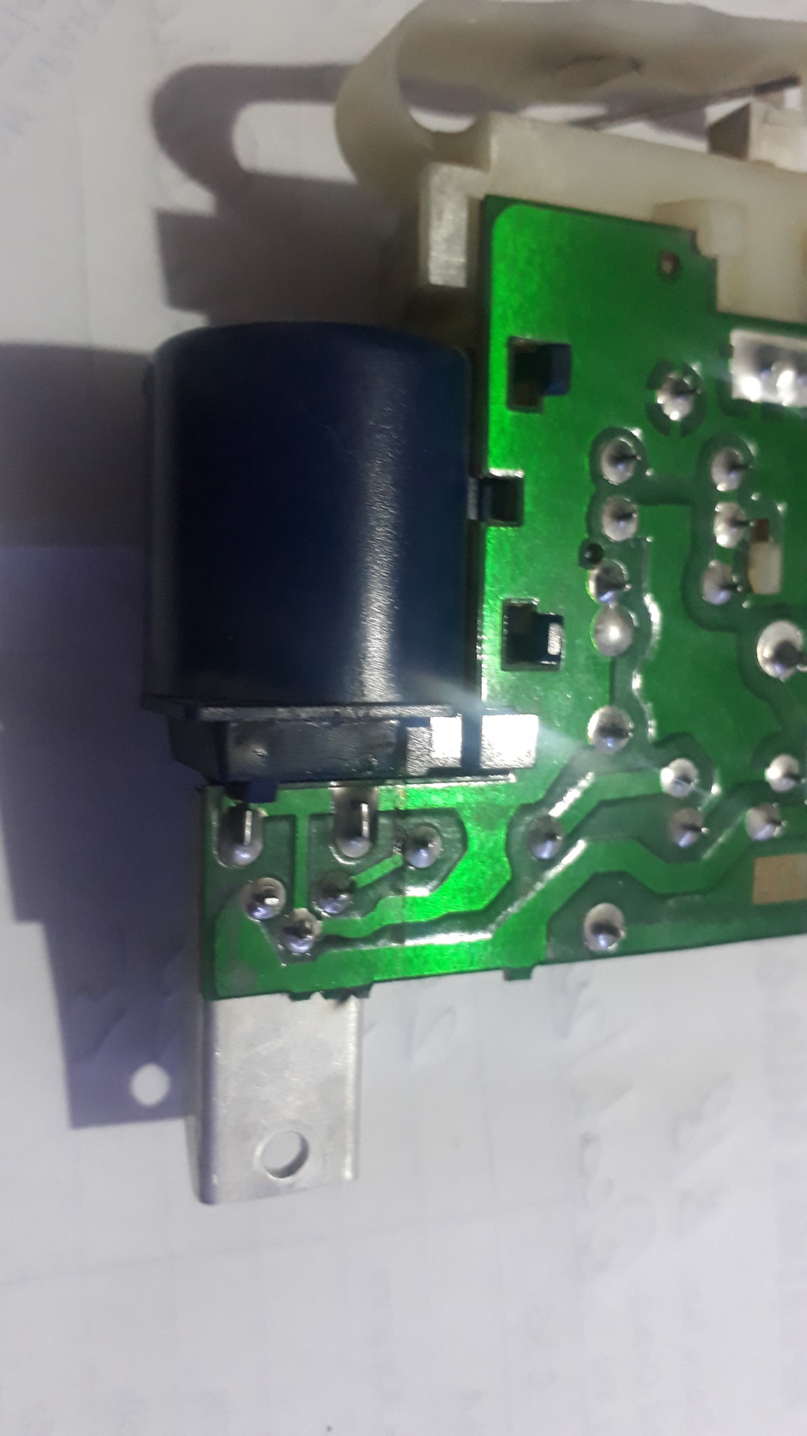

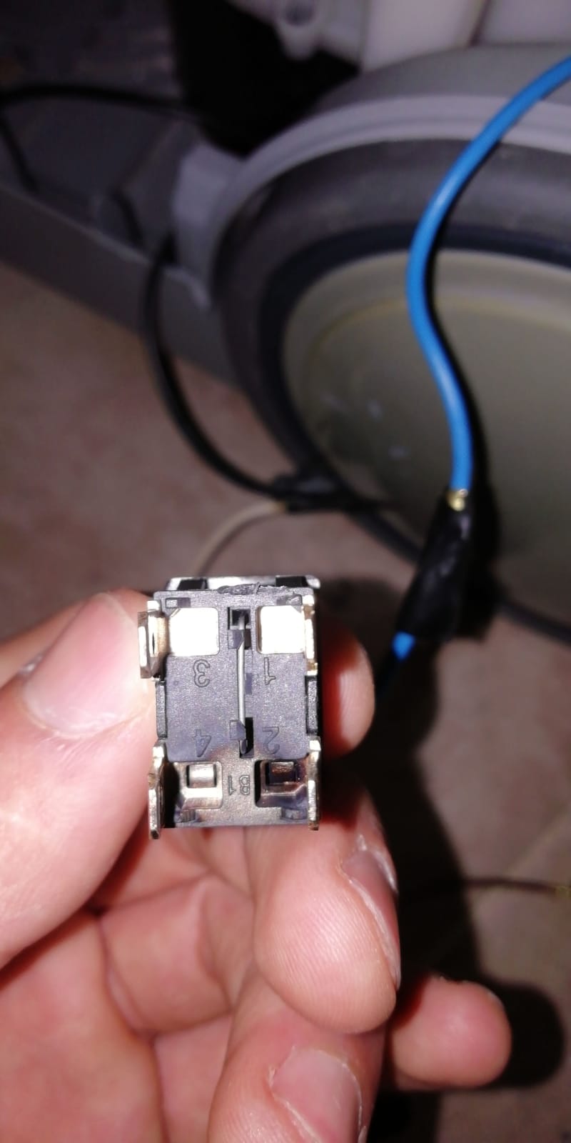

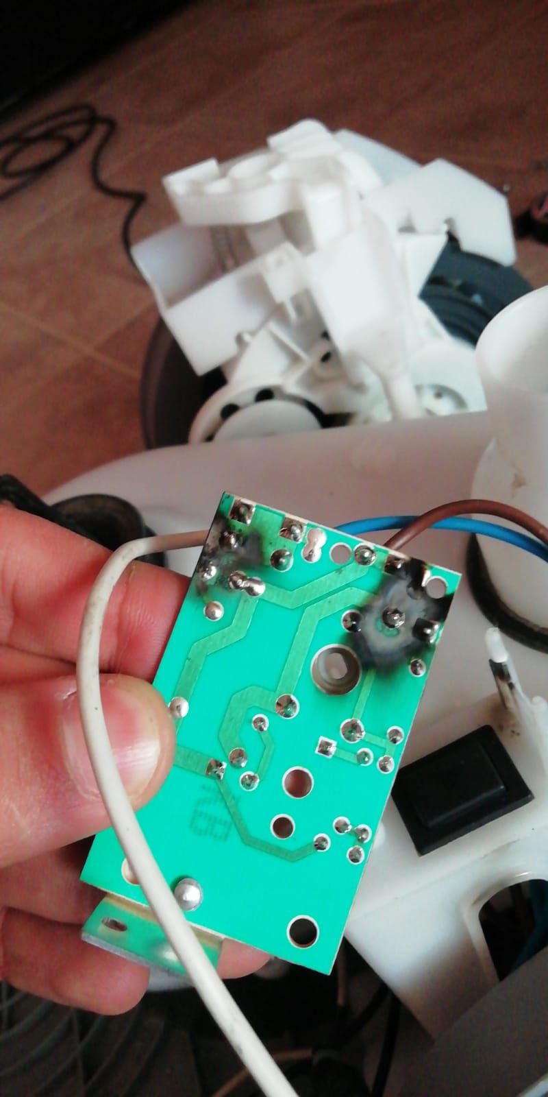

Sorunu amatör bir bakış açısıyla motorda buldum, yeni motor sipariş ettim. Bağladım ancak sanırım anahtarı yanlış bağladığım için kısa yaptı ve kartta motor pinlerinin lehimleri ve transformatör (umarım yanlış değildir) patladı. Ben de motordan gelen kabloları doğru şekilde anahtara bağlayarak süpürgeyi çalıştırmayı başardım.
Bu şekilde kullanabilir miyim? Kart olmadan şu an devir ayarından feragat ettim, sürekli 220de çalışmasının bir sakıncası var mıdır? Ve bu tarz anahtarları bağlamanın mantığı nedir? Nasıl bağlanmalıdır?
TEŞEKKÜR EDERİM.

Anahtarın görevi aç kapadır. kartlı olmasının sebebide motorun hız devir daimini ayarlamaya yarar. Motor 220 ile çalışır, sürekli aynı hız ve devirle fazla çalıştırırsan ısınma olabilir başka sakınca yok.
Cevabınız için teşekkür ederim peki bu ısınma belli bir düzeyi geçince motorun kendini soguyana kadar kapatma gibi bir fonksiyonu var mıdır? Ve sıcaklık tehlikeli derecelere ulaşıp motora zarar verebilir mi?
Motorun ısıdan dolayı kendini koruma özelliği yoktur. Motor çalıştığında normalde fazla ısınmaz lakin hava emdiği için torbası dolduğunda hortumu filitreleri tıkandığında sesi değişir ve ısı yükselir. Çalıştırmaya devam edersen motoru veya kabloyu yakma ıhtimali doğar.
bi bobinajcıya uğra ve balkon asarsör vinçlerinde bulunan sargı ısınınca devreyi belli bi zamanda kesen termostatlardan alıp güç kablosuna seri bağla
O kart dimmerdir. İşi motor devrini ayarlamaktır. Motor o olmadan tam devirde çalışır ve başka problem yoksa hiç birşey olmaz...
Eğer Dimmeri tamir etmek istersen üzerindeki elemanları hepsi 10 lira tutmaz...
Çok teşekkür ederim cevaplarınız için..
Tamda bam telime basmışsın kardeş. Az önce çok ses yapıyor diye bi temizlik yapayım dedim, toplarken motora ters bağlantı ve sigorta attı, bağlantıyı değiştirdim motor son sürat çekiyor ama dimmer kısmı sanırım bundan dolayı arıza yaptı, tamamen tahminim bu yönde. Şimdi bu şekilde çalışmasının sakıncası yok dendi bu iyi haber benim için. Az çok lehim tabancası tutar elim parçalarını alıp tamir ettiğim cihazlar vardır. Yardımcı olursan sevinirim. Birde 3 bacaklının altında yuvarlak ekli yuvarlak parça var onunda bacaklar hafiften kararmış. Öncedenmi yanlış voltaj verincemi oldu bilmiyorum.
