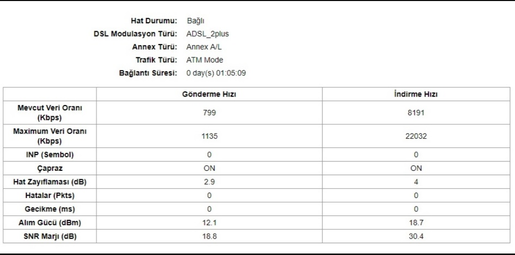

Oturduğum binada t11 kutusu var. t11 sonrası bakır telefon kablo üzerinden vdsl2 olarak internet erişimi sağlanıyor. 100mbps bağlantıda 86 Mbps hizmet verilebilir gözüküyor. Ben turknet ile 100Mbps yi zorlayabilir miyim diye düşündüm. Bina 8 yıllık.

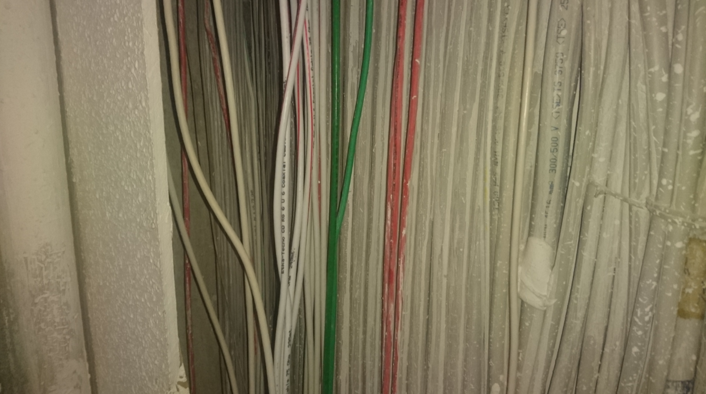

Binada hali hazırda Cat5 kablo döşeli. Telefon hattı,diafon hattı, yangın alarm sistem hattı, kamera sistemi , tv hattı ve 60 dairenin elektrik hattları yaklasık 70x40cm bir bir arada boşluktan geçiyor. Parazit yapma ihtimali oldukca yüksek geldi.

Şuan kullandığım CAT5 kablo ile aldığım değerler.
kabloların geçtiği aralık.

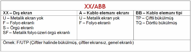

kablo kodları ise örnek cat6/UTP metalik ekran yok çiftli bükülmüş

27 metre cat6 kullanıyorum sorun olmuyor bende. Mesala benim upload sinyal değerleri düşüktü download yüksekti 2 kablonun yerini değiştirince upload sinyal yükseldi upload hız yükseldi download biraz düştü. Dengelenmiş oldu.
