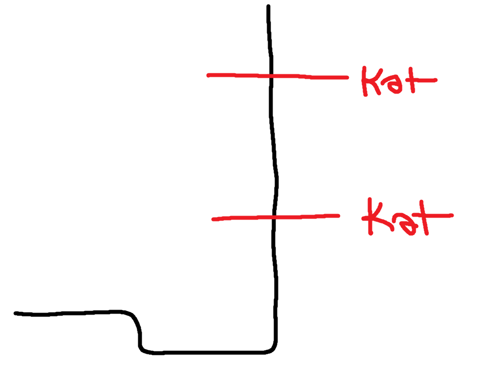

Türk Telekom'un kutusuna kadar 30 metre civarında fiber kablo çekilmesi gerek ancak bu kablonun hassas olmasıyla bir borunun içerisinden geçirilmesinin kabloyu daha korunaklı hale getireceğini düşündüm. 90 derecelik bükülme noktaları olduğundan kablo rahatlıkla istenilen yere götürülebilmeli. İçerisinden 14 tane veya 1 tane fiber optik kablo geçirilecek. Hem büyük boy hem de tek kablonun geçebileceği kadar küçük bir plastik boru önerirseniz sevinirim.

Şimdilik borunun içerisinden on dört tane fiber kablo geçecek. Bunun dışında mecbur kalındığında birkaç tane anten kablosu gibi farklı kablo daha geçebilir. Bir başka demek istediğim, ileriye dönük olacak olması.
Apartmanda havalandırma gibi kabloların geçebileceği boşluklar mevcut. Bunların içerisinde zeminden çatıya kadar, kabloların üzerine sabitlendiği, düz merdiven gibi metal bir kanal var. Kapalı alanda olacağından spiral boru yeterli olacaktır.
Spiral boruda, monte edileceği kanaldan dolayı doksan derece dönüşler olacak. Bununla beraber kabloların rahatlıkla istenilen yere götürülebilmesi gerek. Sanırım bu nedenle geniş bir spiral boru tercih edeceğim. Borunun izleyeceği yolu aşağıda çizerek anlatmaya çalıştım.
Bu arada spiral boruların nasıl ölçüldüğünü tam olarak anlamadım. Mezura gibi bir aletle ölçülmemiş gibi duruyor. Sanırım en geniş olduğu kısımlardan düz bir şekilde ölçülüyor.

Spiral boru ölçüleri iç çaplarına göre ölçülüyor.
14 lük 18 lik 26 lık 40 lık diye gidiyor.
Geçireceğiniz kablo sayısı ve ileriye dönük planlarınız için 1 adet boru yerine birden fazla boru çekmenizi tavsiye ederim

On dört tane kablonun içerisinden rahatlıkla geçebileceği borunun ölçüsü ne kadar olmalı? On dört kablonun dışında bir kablo daha çekileceği zaman kabloyu istenilen yere borunun içerisinden rahatlıkla götürebilmeliyiz.
