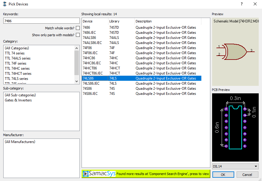

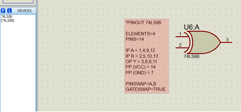

İyi günler;
Isis'te acemiyim, yardımcı olursanız sevinirim.
Devrem için 74LS86 entegresine ihtiyacım var, fakat kütüphanede 74LS86 yazdığımda xor kapısı görünüşünde bir elemana yönlendiriyor. Elemanı aldığımda, adı 74LS86 olan xor görünümünde bir eleman ve yanında içeriğini belirten bir yazı ekleniyor listeme. Baştan elemanı kendim mi oluşturmam lazım? Ya da farklı bir isimle mi aramam lazım? Şimdiden teşekkür ederim :)

Şu ana kadar yaptığının üstüne çalışma alanına tıklamaya devam et,
bu eleman çalışma alanına A, B ... şeklinde parçalı eklenecek şekilde tasarlanmış.
Şemada bağlantı kolaylığı sağlamak için.
Şimdi yaptım, aynen dediğin gibi olduğunu gördüm (Benim devreme göre bundan 3 tane lazımdı, üçünü de sırayla alınca pinlerinin 1,2,3,4... şeklinde devam ettiğini gördüm). Bu kısmı anladım teşekkür ederim.
İki sorum daha var. Birincisi; devreyi Ares'e aktarırken bu üçünü tek entegre olarak mı gösterecek?
İkincisi; normalde entegrede GND ve Vcc pinleri vardı, Ares'e aktardığımda bi sorunla karşılaşmam değil mi?
Evet, tek entegre olur.
Hayır, arese geçtiğinde besleme pinleri otomatik Vdd Gnd ye bağlı kabul edilir.
