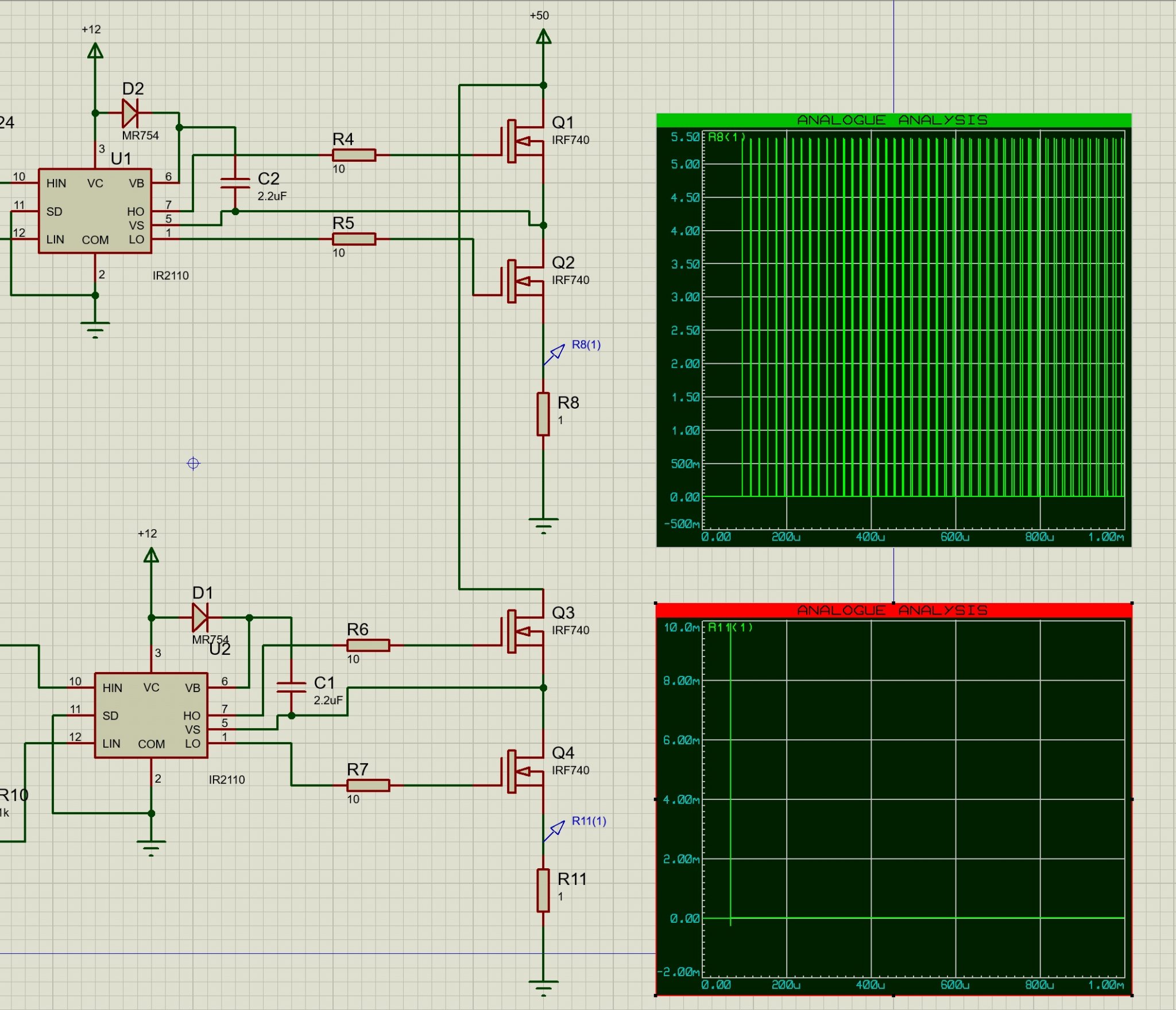

Inverterin h-bridge'ine maximum 50 volt uygulayabiliyorum.
muyil
2 May 2020
55
35
Merhabalar,
Inverter devresine bus voltaji uygulamak istiyorum fakat 50 voltun uzerine cikamiyorum. 150 volt uyguladigimda devre fazla akim cekiyor ve 150 voltu 50 volta dusuruyor. Nedeni ne olabilir? IR2110 surucusu kullaniyorum acaba dead time uygulamadigim icin
on-off aninda mosfet cifti kisa devremi oluyor?
    440.1 KB · Görüntüleme: 19
    14.7 KB · Görüntüleme: 16
    14.4 KB · Görüntüleme: 15

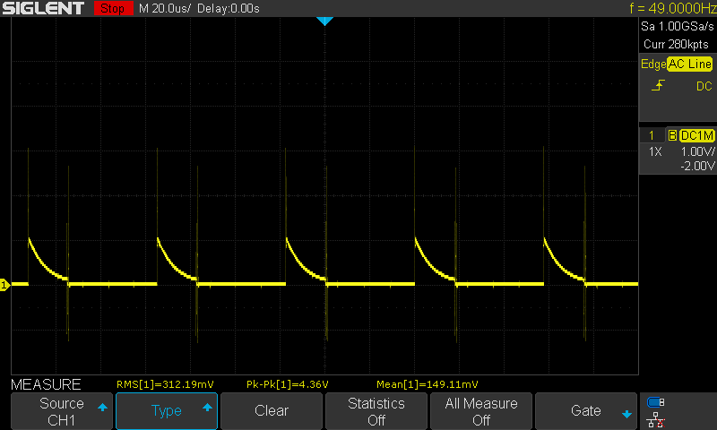

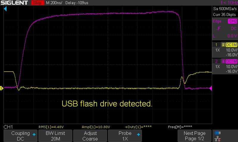

PCB uzerindeki IR2110'lari teker teker devreden cikardim. 50 hz'i kontrol eden IR2110'u devreden cikartinca sorun devam etti. 50khz yuksek hiz anahtarlamayi kontrol eden IR2110'u devreden cikartinca fazla akim cekme sorunu ortadan kalkti. Dogal olarak sorun yuksek anahtarlamada gibi gozukuyor. Devre simulasyonundaki 2 adet half bridge'in altina 1 ohmluk direncler yerlestirdim gecen akimi gozlemleyebilmek icin. Paylastigim simulasyon gorselinde,1. gorselde, yuksek frekansli anahtarlanan mosfetler uzerinden gecen akim 5.5A'lik peakler olusturuyor.Bunun olusabilmesi icin iki mosfetin ayni anda anahtarlama yapip direnc uzerinden akim gecmesi gerekiyor.Mesala ayni gorselde bulunan alttaki half bridge'de 50hzlik anahtarlanan mosfetler uzerinden gecen akim,dogrusu gecmeyen akim 1 ohmluk direnc uzerinde peakler olusturmuyor. Yani ayni anda anahtarlama soz konusu degil. Simulasyonda yaptigimin aynisini pcb uzerinde yapip denedim. 50hz'le anahtarlanan half bridge'den simulasyondaki gibi akim gecmedi. Ikinci gorselde 50khz'le anahtarlanan mosfette gecen akim mevcut. Devrenin cektigi giris gucu yaklasik 40-45W arasi ve giris voltaji 40V.Akimin buyuk cogunlugu mosfetlerden akip gidiyor sanirim.Simdi programlanabilir deadtime kontrolu olan ir21844 gibi bir entegreyle deadtime verip,devreyi tekrar denemek istiyorum.Ama entegre elimde mevcut degil. Ayrica proteus'da IR2110'u IR2184 ile degistirerek denedim(Datasheetine gore IR2184'de entegre edilmis 500ns deadtime mevcut).Olusan peak'ler neredeyse simulasyonda kayboldu(ucuncu gorsel).Anahtarlama frekansini 50khz'in altina cektigimde peakler tamamen kayboldu.
