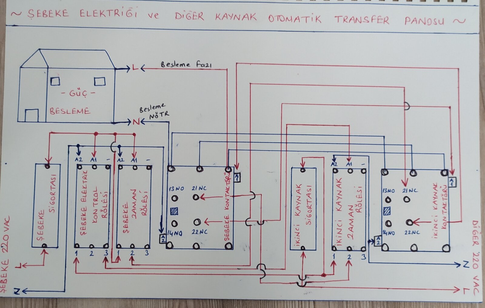

selamlar, dostlar siemens 3Tf42-10 7,5Kw 230Vac kontaktör kullanarak bağlayabilirmiyim, kendimce alt 4 girişden ikisine şebeke faz nötr, üst dörtlünün ikisine inverter faz ve nötr bağlayıp karşı çıkışlarını paralelleyip sigorta panosuna giriş yapsam, A1 VE A2 ye ise inverterden faz,nötr verip inverterin gücü bitene kadar inverterden, güç bitince şebekeye geçecek, panel güneş alıp inverter devreye girince tekrar A1veA2 ye akım gelince eneji kullanımını güneş enerjisine cevirebilirmiyim. emekli olunca faturamı en az seviyeye indirmeye çalışıyorum, güneyde oturduğum için güneş devamlı üstümüzde. vakit ayırıp yol gösterecek arkadaşlara şimdiden teşekkürler. elektrik bilgim orta seviyede yani bilmeyene anlatır gibi anlatırsanız sevinirim.

Mümkündür..
Kontaktörün yardımcı kontakları,
üzerinden akım geçirmek için değil,
Kumanda panolarında sinyal kontağı olarak kullanılır.
İnverter ve şebeke fazlarının çakışmaması için 1-0-2 pako şalter kullanın yada otomatik olsun isterseniz bu işlem,
Size şema verebilirim.
Kendi çizmiş olduğum ve şuan aktif olarak çalışan bir transfer panosu.
Kontaktör ler arası mekanik kilit sistemi yok ama yinede kullanmak isterseniz çizimi atarım.
Fakat bendeki panoyu yapmanız biraz maliyetli olabilir çünkü 2 adet kontaktör ve 3 adet zaman rölesi mevcut.

Mustafa Bey merhaba, biz bazan 1 0 2 pako şalter kullanıyoruz. Bahsettiğiniz otomatik işleyecek şekildeki transfer panosu çizimini bana gönderirmisiniz? Benzer bir pano tasarımını uzun zamandır düşünüyordum.
Tekrardan merhaba.
Önceden de bahsettiğim gibi çizimi kendim anlayabileceğim şekilde yaptım.
Eğer çizimde anlaşılmayan veya kafanıza takılan bir yer olursa yardımcı olmak adına Dm den ulaşabilirsiniz.
Bu panoda kullanılan malzemeler;
2 adet kontaktör (en az 1 er tane NC yardımcı kontağı olacak).
3 adet Entes mcb 8 zaman rölesi.
2 adet sigorta.
Zaman röleleri üzerindeki Klemens bağlantıları Entes mcb 8 e göre çizildi.
(Farklı zaman rölesi kullanılırsa Klemens bağlantıları farklılık gösterebilir)
Şuan mevcut kullandığım bu transfer panosunun çalışma mantığı şu şekilde;
Şebeke elektriği varken inverter devre dışı.
Şebeke elektriği kesildiği zaman röle 10 saniye kadar sayıp inverter ı devreye sokuyor.
Şebeke elektriği geri geldiği zaman 10 saniye boyunca beklemede kalıp,
Şebeke de tekrar bir kesilme söz konusu değilse inverterı devreden çıkartıp tekrar 10 saniye saydiktan sonra şebeke elektriği devreye giriyor.

öncelıkle, 4 kontakdan yanyana olan ikisini giriş ve çıkışlarını paralel baglıyacak. BUnunla kpntak taşıma akımı artacak. 1 ve 2, 3 ve 4. kontaklar olarak düşünün. Bunu, alt ve ustdekı kontakların, gürüş ve çıkışında yapacak.
Şebeke girişi, normalde acık 2 li kontaga, ınvertörde , normalda açık kontakların 1+1 ve 3+4 paralellenmiş kontaklara baglanacak. Çıkışları, arkadaşın da bahsettiği gibi kontakların çıkışları paralel baglanarak devreye enerji verılecek. Kontaktör bobin gerilimi, ınvertöre baglanacak.
Eger, mümkün olursa, invertör çıkışına kotrol amaçlı; Gerilim kontrol rölesi baglayıp, mınımum %20 gibi degerlere ayarlayıp, kontaktör bpbin gerimini kestirise daha iy olur, düşüncesindeyim..
