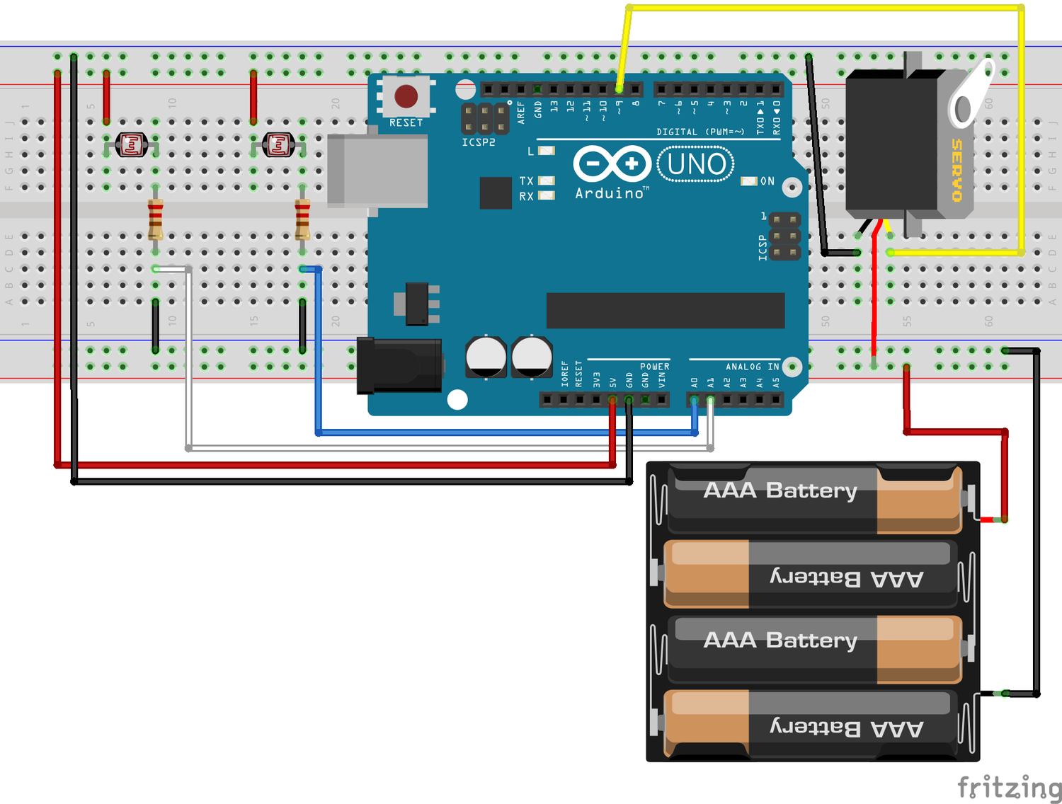

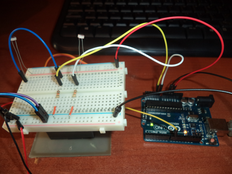

Bu dersimizde ışık kaynağını tek eksende izleyen bir panel yapacağız. Devremizde 2 adet ldr (foto direnç) mevcut. Hangi ldr daha fazla ışık alıyorsa panelimiz o ldrden tarafa doğru hareket etmektedir. Bu yöntemle güneş izleyen güneş paneli, perdelerin otomatik açılıp kapanması gibi çok değişik uygulamalar yapabilmek mümkün.
Fritzing çizimi:
Çizime ait dosyayı orjinal konu ekinden indirebilirsiniz. (Üyelik grektirir)
Arduino kodlarımız:

Hocam bir eksen daha ekleyin bence, gimbal (pan/tilt) gibi yine güneş takip sisteminde kullanılabilir bunun yanı sıra kamera takılıp hareketli obje takibi yapılabilir veya direk yüze kilitlendirilir cayro gibi yumuşak geçişlerle çekim yapar profesyonel makina gibi.
Programa ve devre şemasına eklentiler ve yeni düzenlemeler yapılarak 2 eksen yatay ve dikey pozisyon verildi. https://www.kontrolkalemi.com/forum/konu/2-eksen-arduino-shild-güneş-paneli.102139/
