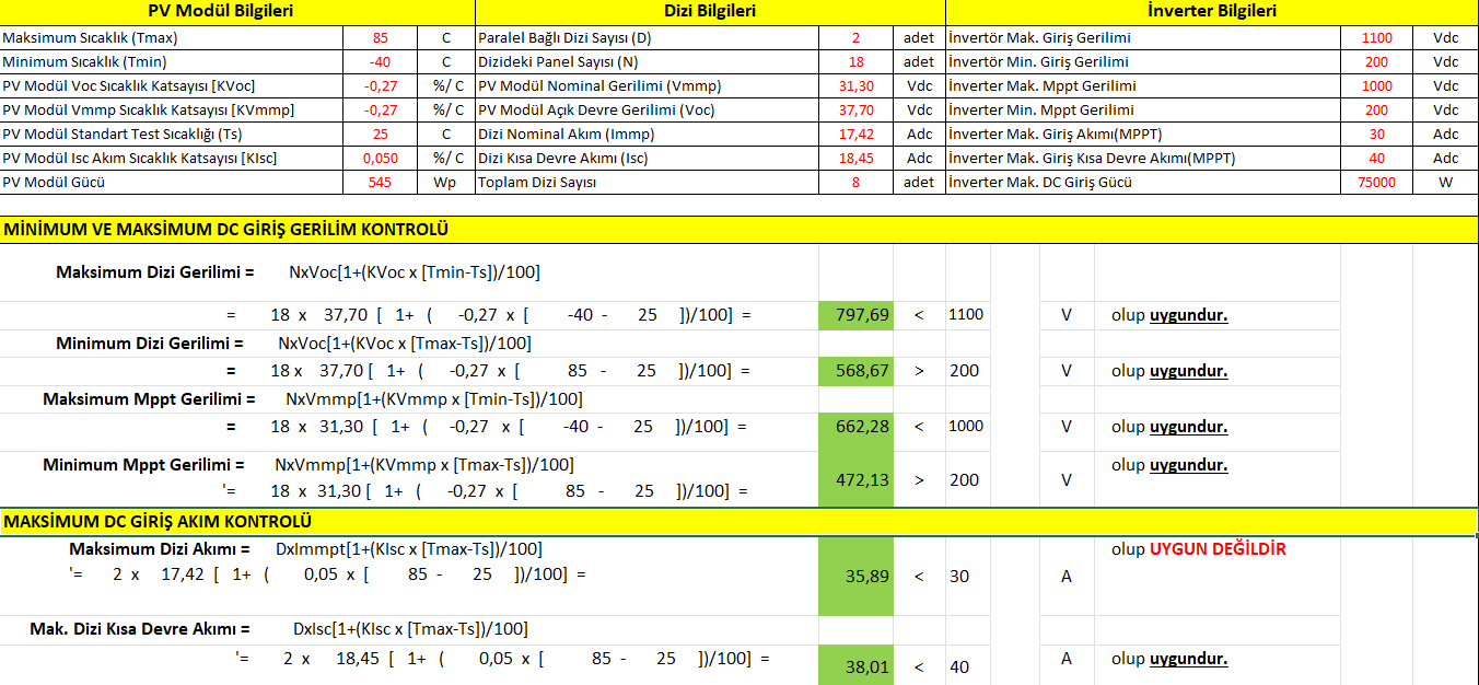

İnverter 4 mppt 2'şer girişten oluşmakta fakat ben iki girişinide kullanınca mppt max giriş akımını aşıyorum, max kısa devre akımını aşmıyorum.
Huawei Türkiye distribitörü ile görüştüm kısa devre akımını baz alabileceğimi sözlü olarak beyan etti. Bende yazı istedim attığı yazıyıda ekliyorum. Yazıda güç kat sayısından bahsedilmekte, kısa devre akımı ile ilgili bir ibare bulunmamakta ve belirtilen güç katsayısına ulaşmak için ya mppt max giriş akımını ya da gerilimi aşmam gerekiyor.

Benim sormak istediğim bu inverter hakkında bilgisi olan veya kullanan varsa mppt max giriş akımını ya da gerilimini aşarak kullanılması sıkıntı oluşturur mu ?
GES Tesisi düzgün ve sorunsuz çalışır mı ?

Kullandığınız inverterin max giriş akımı 30 A olup bahsettiğiniz panel ile 1 mppt'nin 2 stringini de kullanırsanız giriş akımınız 35,89 A olmaktadır. Bu durumda istediğiniz panel ile inverter uyumlu değildir. Proje onaylatma ile alakalı olarak da paylaşmış olduğunuz yazı inverterin DC giriş akımı ile alakalı değildir, 50 kW'lik bir inverteri 75 kW DC güç ile yükleyebileceğinizi söyleyen bir yazıdır.
Sadede gelecek olursak, paneliniz ile inverteriniz uyumlu değildir, konuyu açma tarihinize göre muhtemelen şimdiye kadar projeyi onaylattınız fakat kesinlikle onaylanmaması gereken bir projedir. Sizin için yaptığım hesapları ekte paylaşıyorum.
Şayet inverterin mppt'lerinden sadece birer string girişi yaparak kullanacak olursanız o şekilde sisteminiz uygun olacaktır.
