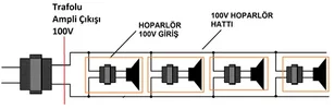

Ekte görsellerini paylaştığım cihaza görseldeki gibi birbirine bağlı olan hoparlörleri bağlamak istiyorum. Nereye bağlamam gerekiyor? ( bu hoparlörlerden 4 - 5 tanesi kurumun farklı yerlerinde birbirine bağlı)

güzel insan, 2+1 sistem 3 adet toplam gücü 100 wattı geçmeyecek hoparlör bağlayabilirsiniz. ilk resimdeki sağ taraftaki kırmızı + siyah - olan yerlere mandalını sıkıştıracaksınız. 3. resimde kablonuza dikkat ediniz kırmızı ve siyah var doğru şekilde renk uyumu bağlayacaksınız.

Bu cihaz önceden bağlıydı ce çalışıyordu sonrasında mobilyaları düzenlerken çıkartmışlar ve öylece kalmış anlattığınız gibi bağlarsam bir sorun olmaz herhalde...
Hoparlörün arkasına bakacaksınız. Hat voltaj bağlantısı nedir resim ekleyin.
Hoparlörün arkasında kablo bağlantısı voltajı kaç volt ise o hoparlörü ilgili voltaj bağlantısına girmelisiniz.
Hoparlörünüz 4 ohm yada 70 volt ise siz bu hoparlöre 100 volt kademesine takarsanız hoparlörünüz bozulacaktır. Bozulma riski var.

Bağlantı şekli şöyle:
