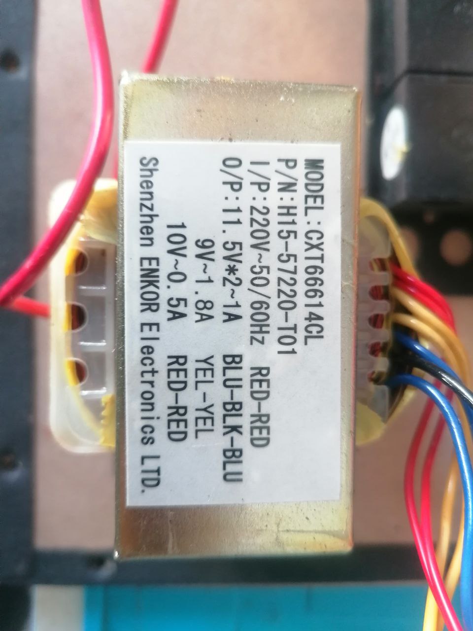

Merhabalar bim de satılan lıfemax 5+1 hoparlör vardı ve çalışmayı kesti. Elektronikçiye götürmüş kardeşim trafo yanmış demiş ben uğraşmak istemedim. Sonra trafo piyasada yok demiş. Ben de ölçtüm çıkış yok sanırm 3 ayrı v veriyor. Sorum şu bunu kendim evde led trafosu ile yapabilir miyim illa sarım mı yapılması gerekiyor. Led trafosu alıp ayrı ayrı çıkışlara kablo arasına direnç falan lehimlesem istenilen bu voltajlar ve amperler elde edilir mi? Regülatörler ile istenilen bu değerleri elde edebilir miyim? Son olarak 11.5*2 derken 2 tane 11.5 mi demek istiyor acaba Çok bilgi sahibi değilim ve öğrenmek için sizlere danışıyorum teşekkürler.

Benim sorduğum o düzenek hakkında idi 3 tane farklı trafo almak var bende şunu diyorum güçlü amperli Led trafosu var bunun çıkışına kablolari bağlayıp ve kablolar 12 verecek resimde verdiğim değerler için kablo aralarına Direnç lehimlesem yani düşürsem az daha sorun olur mu. Orijinal trafoda büyük amperler yok ısınacagini sanmam ve hangi Direnç uygun olur taş dirençler mi yoksa normal renkli olanlar mi yoksa dirençle sağlıklı olmaz derseniz regülatörle olur mu uygun değerli alsam ve lehimlesem, diyot da almak gerekir mi bu konuda açıklama sağlayabilir misiniz teşekkür ederim

Eger trafonun sağlamlık kontrolünü beraber yapmak istersen sizi yönlendirelim.
Resimde trafonun solundaki iki kırmızı kabloyu kesmeden yan keski ile izolasyonunu hafif yırtıp aralayin.
Olcu aletinizin resmini buraya ekleyin omaj kademesinde bu iki kablodan sargı omajini olcmeniz gerekiyor. Kac ohm olduğunu yazarsanız sonrasında sekonder sargilarini olcecegiz.
En son sargilardan emin olursak gerilim altında test edeceğiz.

61.5 ohm ustam simetrik besleme olayını anlayamadım ustam bir de 23/2 anlamında mı biraz baktım da çok bise anlamadim
Soldaki iki kırmızı kablo primer sargi.
Bu şarkıda 61 ohm okuyorsanız primer sağlam gorunuyor.
Simdi sekonder omajlarini olcmeniz gerekiyor..
Etikette her voltaj için belirtilen renkli kablolari ucunu açıp omajlarini olcebilir misiniz? Olcum sonucu çok düşük omaj okumalısınız. 0 ohm ile 10 ohm arasi gibi bir değer görmelisiniz.

Simdi öleceğimiz kablolar
Mavi siyah mavi = ( mavi siyah ve siyah diğer mavi arasi )
Sarı sarı =
Kirmizi kırmızı =
Omajlarini ölçüp ekler misiniz?

Mavi siyah 1.0 ohm
Siyah mavi 1.1 ohm
Sarı lar 0.5 ohm
Kırmızılar 2.0 ohm

Bu değerlere göre bu transformatör saglam gorunuyor.
Yarin bu trafoya enerji verip çıkış voltajlarina bakalim. Hersey yerinde ise karta yonelelim.
