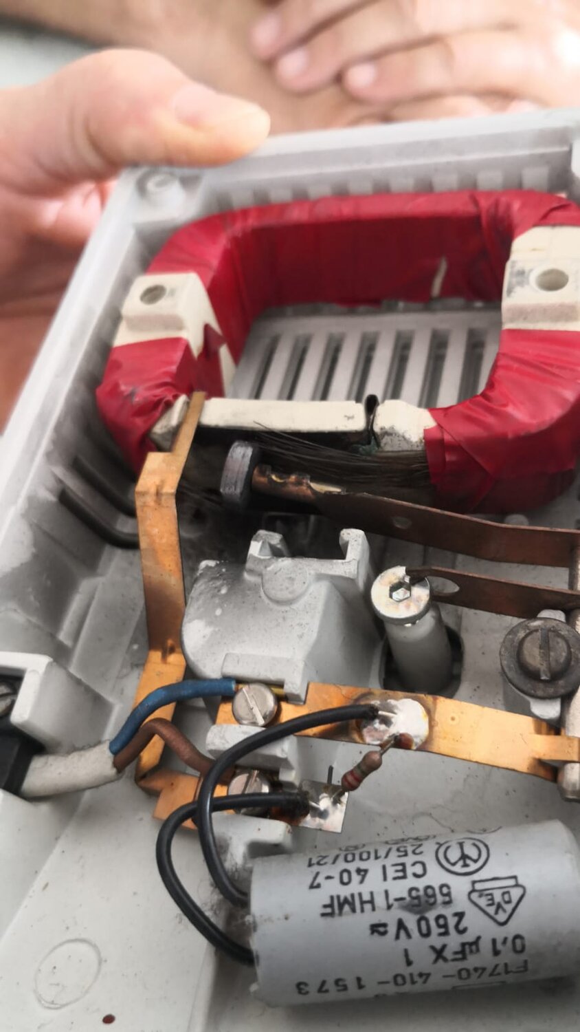

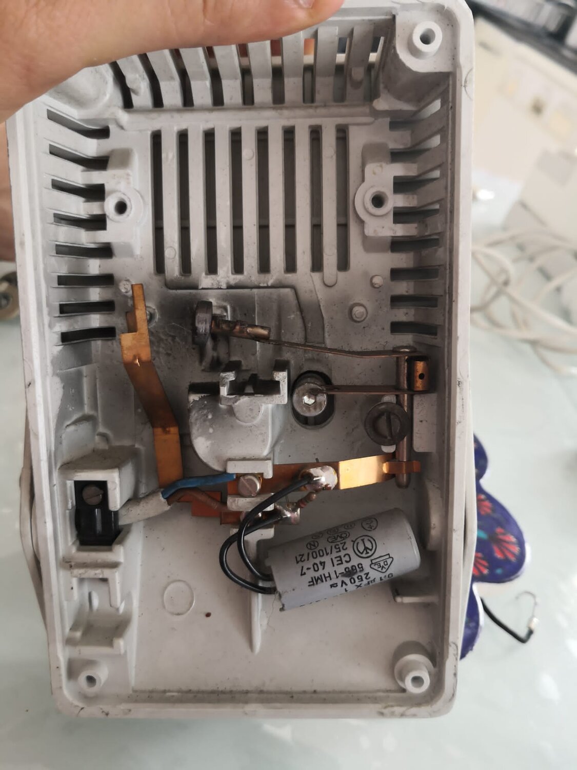

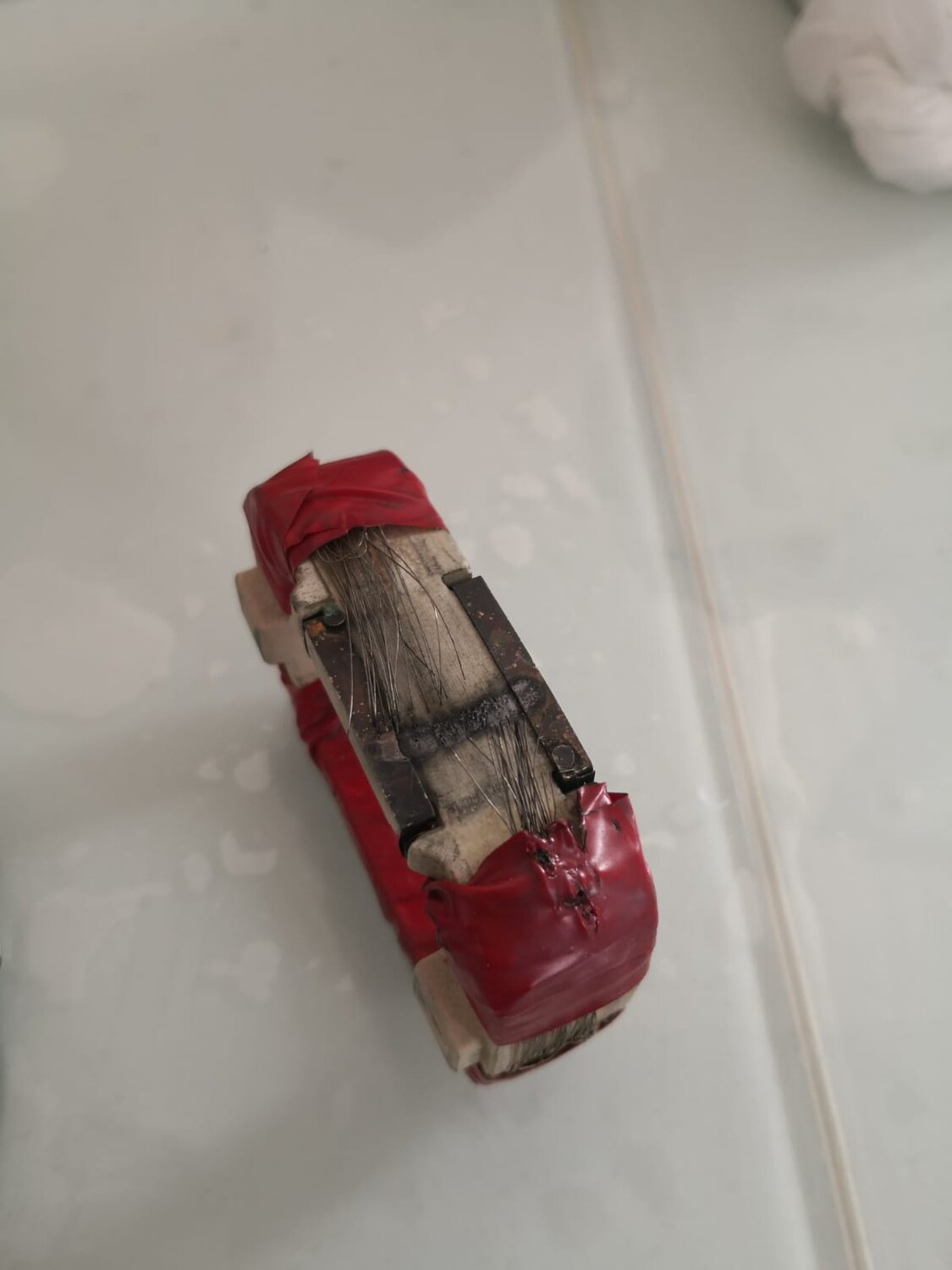

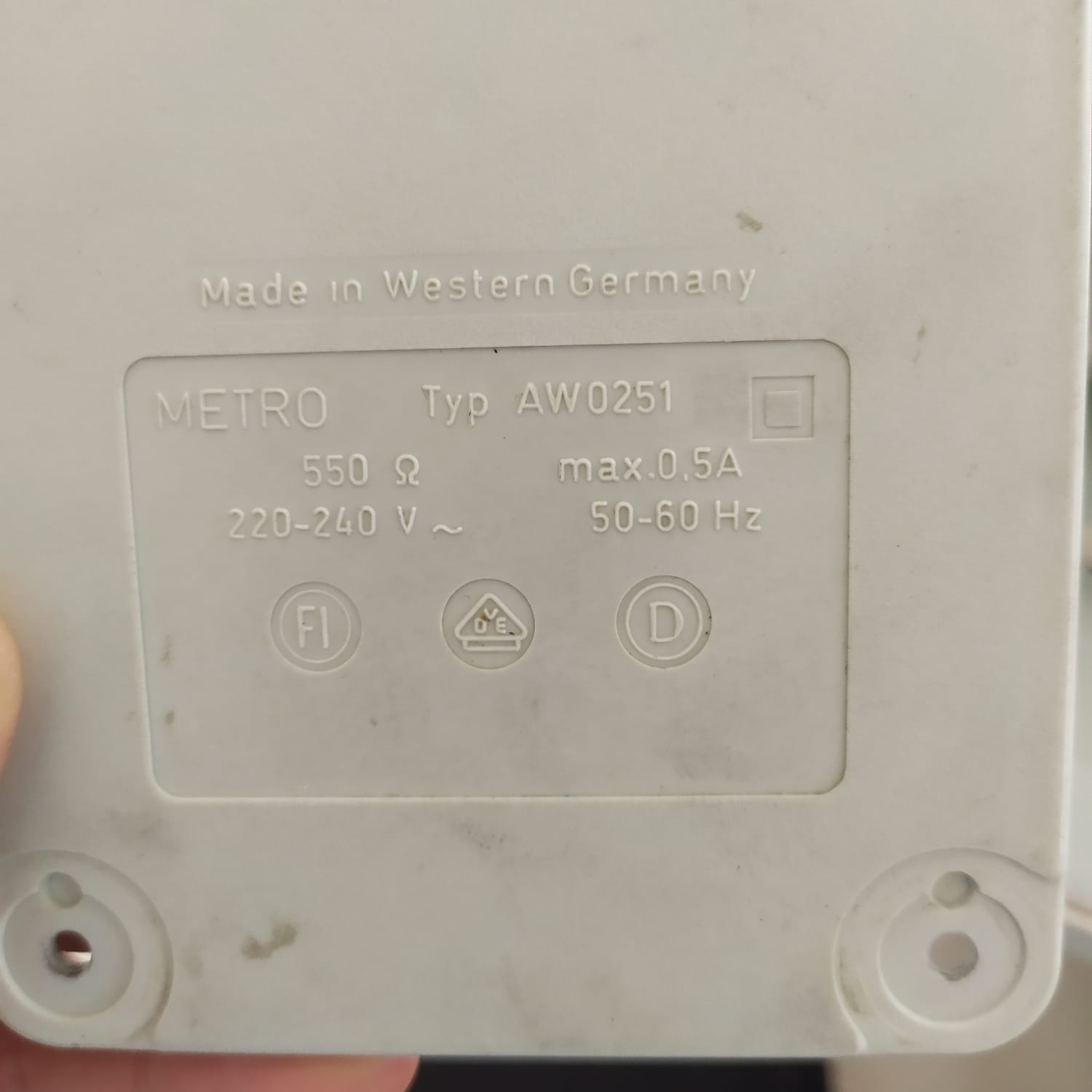

Pedalın orj bulamiyorum, ne yapabilecegim hakkinda bi bilgisi olan var mi? Tekrar sarim yapayim diye dusundum ama kac ohm olmasi gerekir bilemedim.
550 ohm diye kutunun üstünde yazıyor.:)
aynı tel çapı ile aynı spir ( tur) dolasan ufak bir fark ile empedans değerini sağlamış olursun (bir elektrik motorlarını öyle yapıyorduk ;) )
Piyasada birçok bunun gibi pedal var,herhangi birini alip soket baglanti kablosunu degistirsem ve kullansam olur mu acaba
